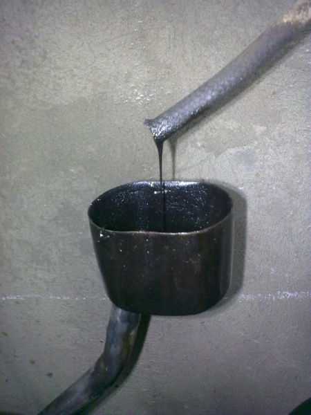

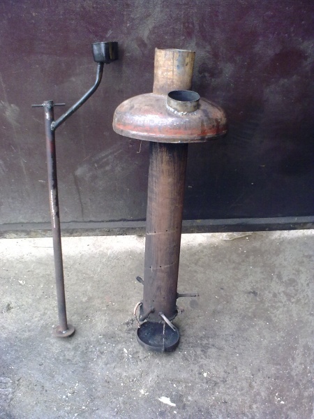

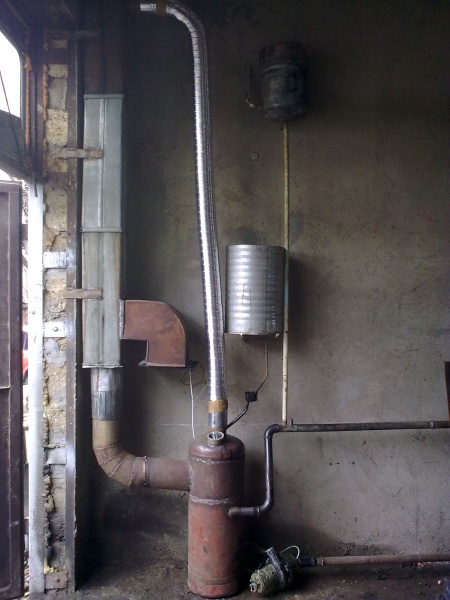

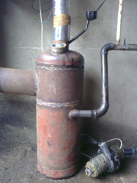

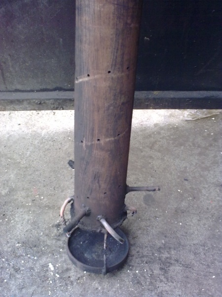

    Уважаемый remix59, собрал котел по вашему образцу только камера сгорания не 240 а 260, труба вторичного воздуха 100 ,
    40 отверстий по 4 мм с низу заглушка без отверстий,но поставил четыре завихрителя. Вытяжная труба 160 5м. Вентилятор от печки ваз 2106.
    Есть проблема, масло горит только в чашке и сильно коптит .Если вытащить пробку из центральной трубки горит на много сильнее струи появляются в верхней части, но в основном сгорает в чашке.
    Подскажите что можно сделать чтобы масло испарялось и горело как у вас

    Борта чашки подними на 5см, убери совсем завихрители, они дуют не туда, (я собираюсь поставить один, но под чашку, на дно котла, чтоб дожигать то, что при кипении попадает туда), в торце, снизу сделай 3 отв. 4-5 мм., отверстия на воздушной труба сверли с самого торца, на высоту 20-25см, в нижнем ряду больше, с подъемом меньше, в чашку должно входить 0,5-0,8л масла, при розжиге сразу заливай 0,5 литра, при разогреве верх трубы подачи топлива, оставь открытым, когда разгорится закрой, поставь вентилятор, пусть пока осевой, в заборник воздуха, не видно есть ли там какой сейчас, хотя с таким дымоходом должно работать и без наддува.
    Жду новостей.
