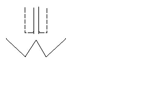

  9. remix59
    Тогда чашку нужно изготовить вот такой формы.
    Масло будет растекаться по конусу, попадать в кольцевую канавку и кипеть там. Капли кипящего масла, разбрызгиваясь, вновь будут попадать на наклонные стенки чашки и снова стекать вниз.
    Испаренные продукты благодаря форме чаши будут направляться на струи воздуха подающей трубы.
    Струи воздуха из торца трубы в чашку, то же благодаря ее форме будут способствовать процессу перемешивания топлива и продуктов сгорания в чаше.

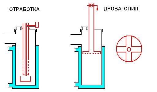

  10. remix59
    Что нибудь такое?
    То же думал на эту тему. Есть один минус: горение на дровах происходит в узком слое, прогревается только часть рубашки на этом уровне и выше, котел нужно делать вытянутым в длину.
  11. J.E.M.P.
    J.E.M.P. Эксперт форума
    4 фев 2009
    1.002
    357
    Урал
    Remix59, в том вся и "фенька", что чаша в описанной конструкции не нужна. Тут законы гравитации сделают своё дело: в чаше (какой бы она формы ни была) скапливается объём масла, а на планке понятие "объёма" растекается - этот эффект и требуется.
    Для чистки не надо вынимать из стенда чашу, вынимается либо пластина (она чуть прогнута вниз по центру на 3-5 градусов), либо вычищается при необходимости (если сварная конструкция или на болтах) скребком или щёткой, если на ней останется пыль или нагар - чего быть не должно. Но сам пепел (белого-серого цвета) сваливается вниз на дно камеры.

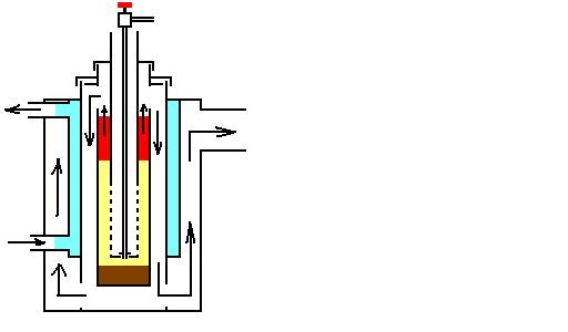

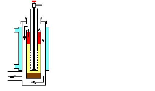

  16. remix59
    Есть предположения, как это конструктивно может выглядеть, я о прогреве.:scratch_one-s_head:
  17. remix59
    Может вот так?
    Хочу услышать ваши мнения.
