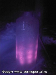

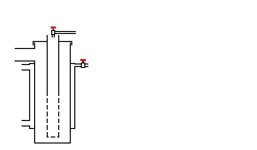

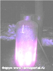

    С чего вы взяли, что завихрители, это нечто из железа? А у камеры "крекинга, пиролиза" должна быть крышка?
    Камерой можно назвать нижний объем котла, а "попадает на завихрители и там сгорает", означает: попадает в область трубы с отверстиями, там смешивается с воздухом и сгорает.
    Любые внутренние конструкции обычно просвечивают создают тень на раскаленном корпусе печи, вы их видите здесь?
    Это вся конструкция на рисунке, ничего там больше нет.

  3. remix59
    Крекинг, это совсем другое.
    Судя по фото чашка плохо прогревается, можно попробовать еще приподнять борта, чтоб больше горения происходило в ее объеме и добавить воздуха (вентилятором), а любые железяки в зоне горения, это холодильники, поэтому сборники сажи.
