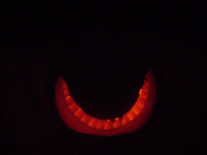

    На второй фотографии слева постарался показать одновременно процесс в камере сгоранияи в воздуховодной трубе. Очевидно, что в последней происходит рециркуляция газов, сгорание и подогрев приходящего воздуха. Надо ли от этого уходить - я не знаю. Пока не знаю. Внутри камеры, по мере разогрева металических деталей синее пламя превращается в жёлто-огненный смерч с басовитым гудением.

    А это показываю камеру в конце работы печки.

    Я писал, что в результате, по видимому избытка газа происходит рециркуляция газов и сгорание в приходящем воздухе в виде синих языков.

    Р р р р р - это в интерпретации фотоаппарата в режиме видеосъемки. Видимо там микрофон такой. На самом деле как будто ракета вот-вот взлетит - такой гул.
    Пока чистка ни сколько занимает. Снял крышку с трубой, достал камеру, опрокинул её - вот и вся чистка. Остальное, всё я понимаю и предполагаю. Для меня был важен этап получения синего пламени при сгорании отработки.

    Владимир, мне кажется что надо, у меня было подобное, что пламя выдавило подающий воздух и оплавило куллер. Не пробовали уменьшить подачу масла, что происходит при этом? :) Есть ли отложения в выхлопной трубе? И всё-таки какой у вас расход масла, и чем нагнетаете воздух? Спасибо.
  16. vladbor
    vladbor Постоянный участник
    17 фев 2010
    75
    98
    Да, действительно, это из-за повышенной подачи масла. Течёт и течёт - Особо на этом не зацикливался. Была задача получить синее пламя. Сейчас отрабатываю все другие нюансы. Расход приблизительно при спокойном басовитом гудении и синем пламени - 2,5-3 литра в час. При форсаже, что на снимках, литра на полтора больше. При любых режимах никаких отложений нет, ни где. воздух нагнетается разряжением выхлопной трубы и больше ни чем. Вентилятор от ЭВМ использую только в начальный момент для создания движения воздуха в выхлопной трубе. Потому как вся конструкция находится на улице, в одинаковом температурном режиме, а значит и тяги нет. Удачи.

    Добрый вечер, Владимир. Из чего у вас сделана внутренняя камера, которая приварена к дожигателю? И я не очень хорошо понял, как вы подаёте масло? Спасибо.
  18. vladbor
    17 фев 2010
    75
    98
    По поводу камеры - я писал ранее. И она не приварена, а просто вставлена. Подача масла верхняя, пока самотёком. В будущем предполагаю использовать плунжерный насос от дизельной печки с тиристорным регулятором напряжения. Удачи.

    Меня интересует, из чего и как вы её сделали. Мне интересно сиё изделие. Спасибо. :)
  20. vladbor
    17 фев 2010
    75
    98
    Опять отправляю к посту №613. Варил полуавтоматом. Но повторяю, это не оптимальный вариант, а так, лишь понять процессы, проходящие в ней. Удачи.
