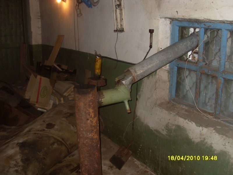

    Собрал котел. Камера сгорания 160мм. 1 метр. Подача воздуха 63мм. Наддув 25вт, улитка самодельная. Горит красно-голубым. При 1 л.ч. горят 3-4 ряда. При 0.5 л.ч 1-2 ряда.

  2. gothic

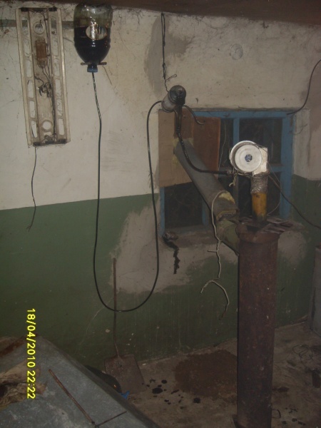

    Вот мое детище. Примерно 8-9квт. Еще без водяной рубашки. Теперь задача построить котел на 500 м2. 2х этажный коттедж. Если кто такое творил - поделитесь!

    gothic. Как у вас с отложениями в печи на стенках и дожигателе? Как долго его испытывали, есть ли деление на нижнюю камеру? Спасибо.

    Сначала насверлил 37 отверстий на 3.5мм (3 ряда по 10 и 4-й 7 отверстий. через 5 см).
    Горело хорошо.. Красно-голубым 3 ряда. Вспышками 4-й. Все прекрасно, но хотелось бы чтобы горело побольше рядов. Площадь чтобы большая прогревалась. На днях пересверлил. 7 рядов по 4 отверстия в каждом. 4мм. Горит 3 ряда зелено-голубым (при расходе 0.6 л/ч). Делаю расход масла больше, но толку мало. Похоже надо больше наддув. У меня самодельная улитка 25вт. Пока без дымохода испытывал. За 4 часа в тарелке желтый песок и немного гари, на стенках немного гари в основном в верхней части (похоже при растопки нагорает). Горение совсем бездымное. Прозрачное тепло с дымохода. Как считаете, если дымоход 150мм на 6 метров установить, больше рядов будет гореть? И будет ли вообще? Ведь сейчас сгорает все, даже дыма нет! Или надо поэкспериментировать с отверстиями. Правда труба уже вся варена-перевареная!

    Добавляя топлива, нужно добавлять первичный воздух, чтоб усилить испарение, ну и соответственно добавлять вторичный. Не факт, что пламя останется синим и прозрачным, ведь чтоб обеспечить горение верхних рядов, на уровне нижних, смесь должна быть богатой и там будет красное пламя но, чем выше тем все меньше топлива, и на верху должно быть полное догорание с прозрачным пламенем. В результате на выходе должно получиться полное сгорание с бездымным выхлопом.
    А тут максимальная мощность будет ограничена высотой печи, чем выше печь тем большее кол-во топлива и воздуха можно подать, на большее кол-во ярусов, и оно успеет сгореть по пути к отводной трубе.

    Вот те на!!!! Допустим горение идет с расходом 1.5 литра, горит 7 рядов. Плавно переходим на 0.5 литра. Убавляем обороты - одновременно убавляется и вторичный и первичный воздух, начинает гореть 2 ряда, а верхние отверстия на дымоход пашут (еще и с меньшей подачей воздуха). Как бы качество горения с малым расходом падает!? Или все же нет??? Как бы их закрыть верхние ряды!!!!:5:
    Вот это мозг!!!! Отличная идея!!!! Так можно регулировать отличное горение на всех режимах!!!!:yahoo:
