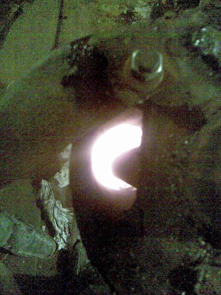

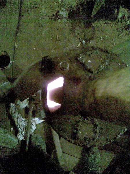

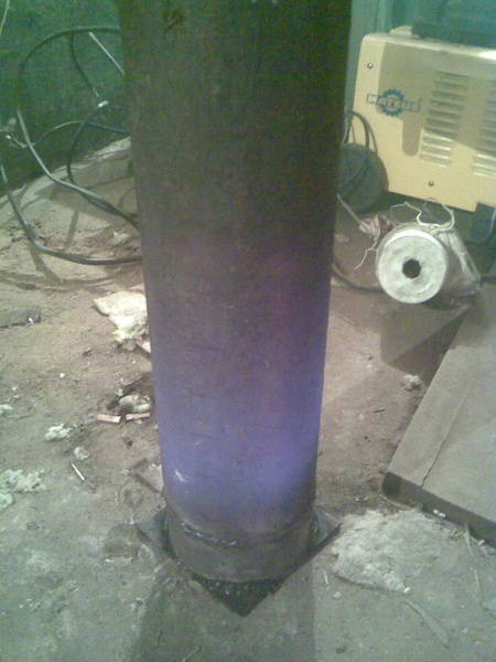

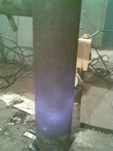

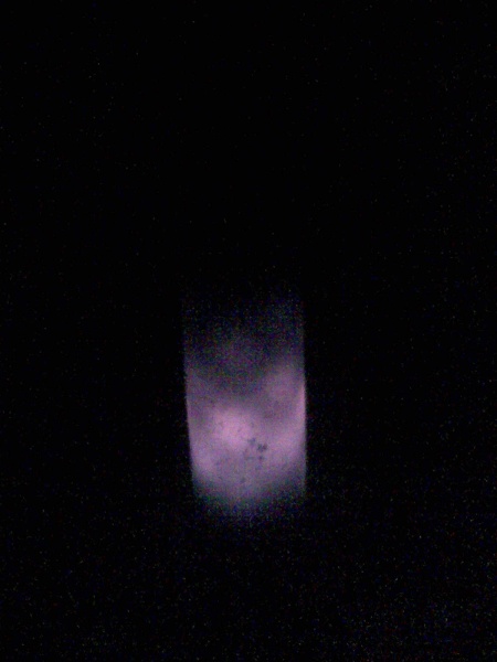

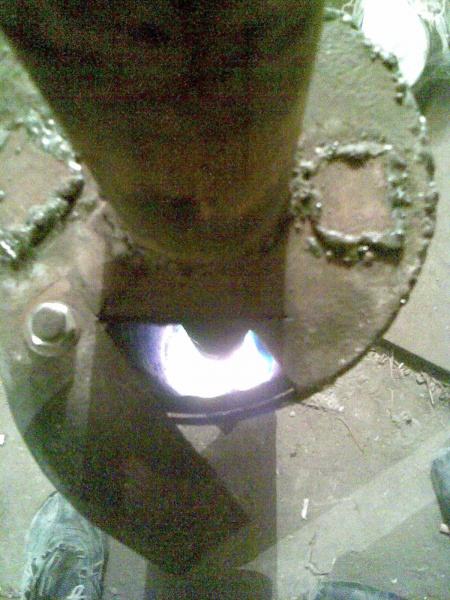

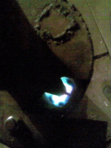

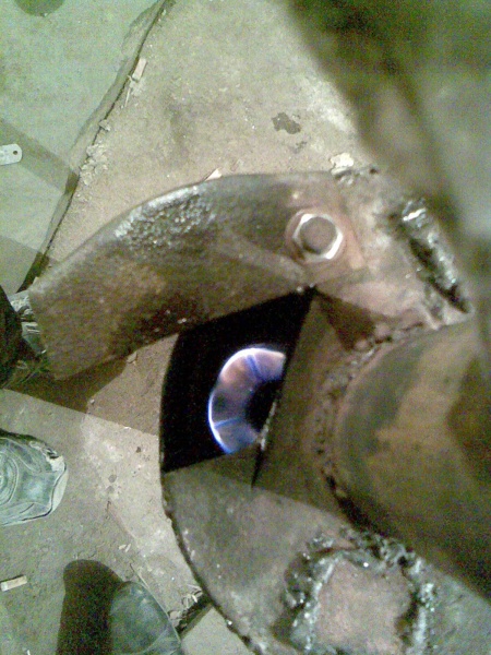

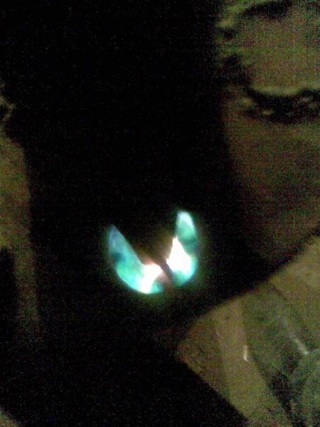

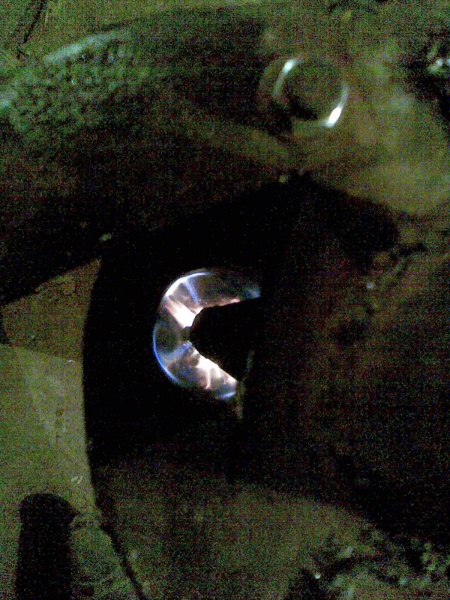

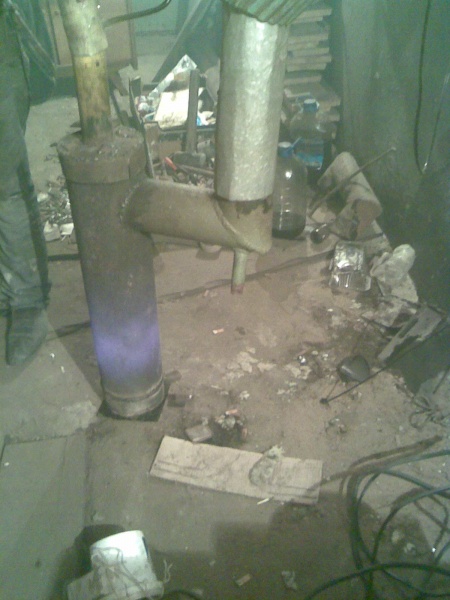

    Переделал в корень свой котел. Камеру горения уменьшил до 700мм. на дожигателе пересверлил отверстия. Чашку разместил в 5 см. Испытывал с улиточкой 25вт., ее мощности хватает для горения 0.5-0.7 л.ч. Так как не имея ничего другого пришлось воспользоваться советским пылесосом РАКЕТА(400W). В результате, при горении 0.5 л.ч 2 ряда. 1 л.ч. горело 4 ряда. 1.5 л.ч 6 рядов (мах). Горение интенсивное, очень быстрое, стабильное. Думаю завтра купить центробежный вентилятор, он не слабее дует, от какой нибудь машины. Труба 160. Толстостенная(5мм). Результаты на фото и видео.

    Владимир, не ожидал, что вы такой мнительный.
    Мне кажется, что у вас дымоход сильно тормозит газы, т.к. при 25 вт. улитки должно быть очень сильное горение, она создаёт достаточно большой поток воздуха, достаточный чтобы сжигать более 2 л. масла в час. Может быть ещё диаметры отверстий маловаты. :) Да какие отверстия у вас в торце дожигателя и сколько их?
    Я сразу не обратил внимание, по-моему у вас отверстия на дожигателе расположены очень редко. Поэтому и не хватает потока воздуха от улитки. Это плохо ещё тем, что газы будет проходить в выхл. трубу не сгорая. :)

    Сейчас насверлено 6 рядов отверстий. Первые три ряда 4мм. 4-й ряд 3.5мм. 5-6 ряд 2.5мм. Расстояние между рядами 50мм. В каждом ряду по 4 отверстия. Отверстия расположены как бы крестом в отношении четных и нечетных рядов. Сегодня купил центробежный вентилятор от Опель Вектры. Попробую с ним. Пылесос это же не дело)))):rofl: Так глянуть возможности при большом потоке воздуха. Еще один вопрос Форумчанам. Какой максимальной мощности можно добиться с такой конструкцией как у меня.(с водяной рубашкой). Например при сгорании на максимальном режиме 2 литра потянет ли она 150-170кв.м с потолком 2.5м.

    gothic. Я думаю, вам надо сделать в ряду 8-9 отверстий. 2 л/ч масла хватит, 1 квт/ч => 25-30м3 жилого строительства.

    Почему 8-9 отверстий? По-моему, максимум 6 надо. Горение плотное и при шести. И на верхние ряды остается паров. Больше рядов - больше площадь прогрева - больше теплоотдача - выше КПД. А при 9 горит максимум 4 ряда, а это 20 см котла. Не пойдет так! Но это лично мое мнение. Может и не так!
    При сгорании 2 л/ч этот котел выдает примерно 16-18 кВт?:5:

    На фото видно , что у вас есть темные зоны без горения, т.е. в ней газы поднимаются вверх не сгорая.
    Примерно так, при полном сгорание 1л/ч масла=>10 кв/ч. Но это в идеале. У меня сгорало 9-9,5л масла за сутки, тепла было как от 3,5 квт газовой печки. Это лучший результат, при более меньшем расходе теплоотдача падала очень сильно.

    Вот вот!!! Я так и хотел сделать!!!! В ряду 4 отверстия! Но следующий ряд отверстий по отношению к предыдущему расположен крестом. И так 6 рядов!!! Все отлично горит, но не более 2 л.ч. Потом газы не ве догорают. Но большего и не надо!!!
    Просто логически. Зачем все сжигать на 2-3 рядах. Если можно растянуть горение на 7 рядов и более. площадь прогрева увеличится.

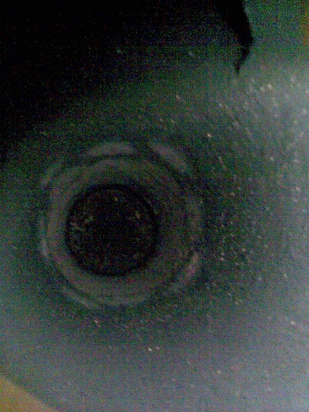

    Подскажите, почему воздухоподающая труба очень сильно обрастает сажей. Котёл сделал как тут http://www.termoportal.ru/forum49/thread327.html 5-й пост. И ещё не смог добиться синего горения пламени.

    Я понял одно. Что одинаковых котлов не бывает. Сделал, как у одного форумчанина и не фига. Пришлось весь дожигатель издырявить чтобы хорошо горело. Но не идеально... Еще работаю над этим. Опишите конструкцию пожалуйста. А сажи много потому что она остужается воздухом + не качественно сгорает. т.е. не полностью. Какие и сколько отверстий в дожигателе. Как масло подаете? Воздух не подогреваете? фотки бы глянуть еще.

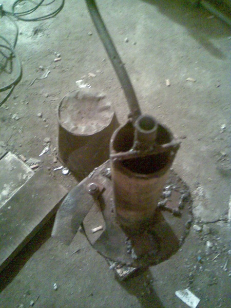

    Всем привет. Сделал наконец разделение камеры на уровне дожигателя. Только разделил не горизонтальным диском, а миской из нержавейки. Она тонкая и быстро разогревается. В миске сделал отверстие и установил вверх дном на уровень дожигателя. :) Чуть позже выставлю фотки. Горит хорошо. Да, щель у меня между стенками печи , а возле дожигателя почти вплотную. Буду отслеживать образование сажи. :)

    Правильно сказано, что она охлаждается проходящим по ней воздухом, поэтому на ее поверхности осаждается часть продукта из чашки, но выход есть: подогревать воздух, например, от дымохода.

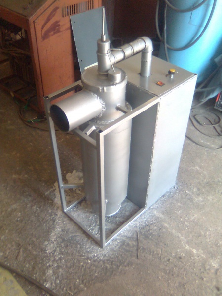

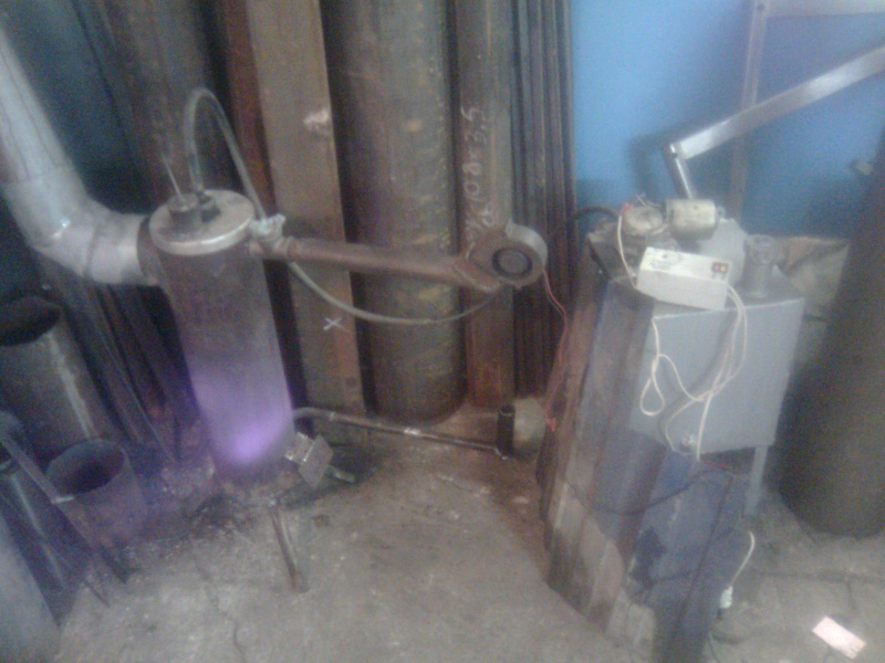

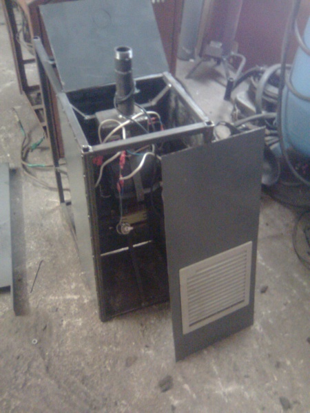

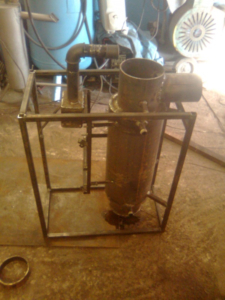

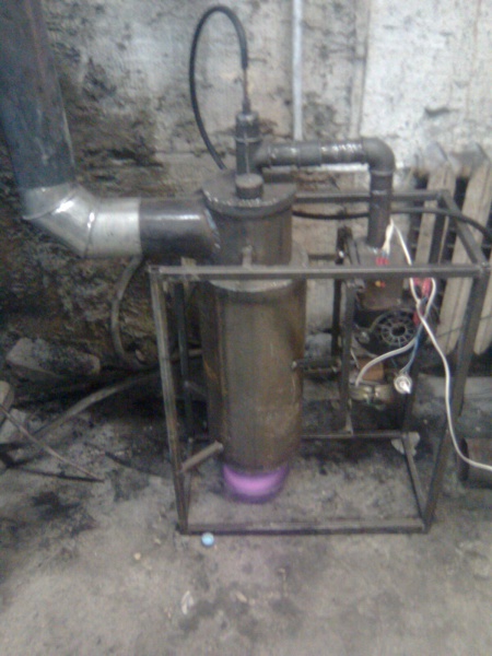

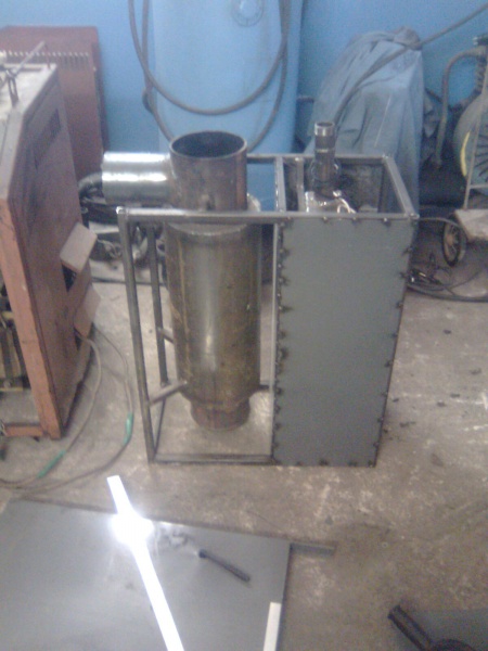

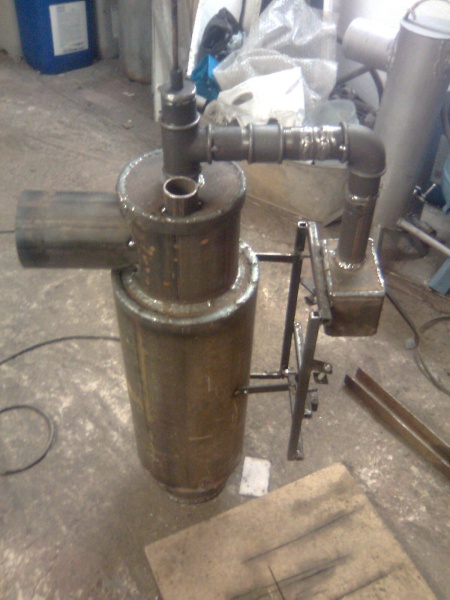

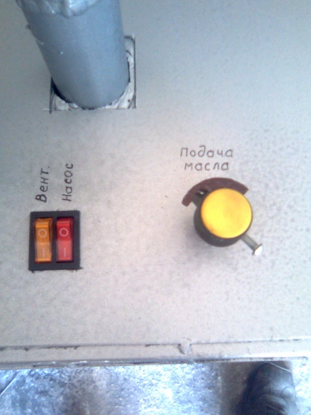

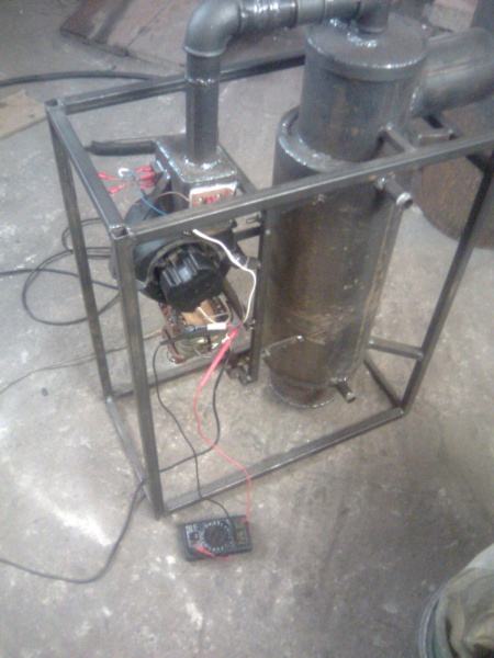

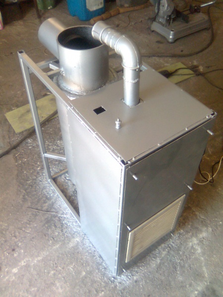

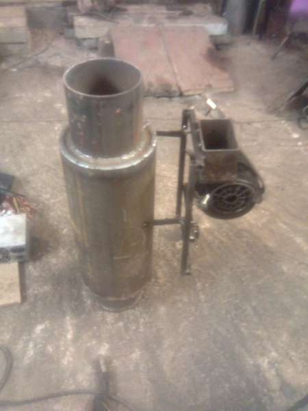

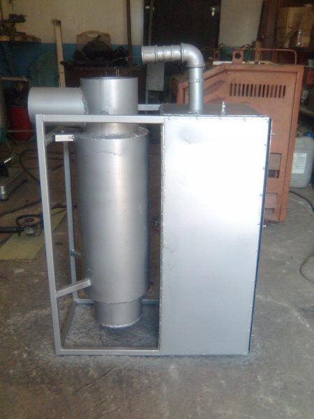

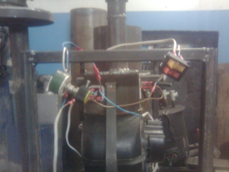

    Изготовлен котёл расчётной мощностью 10 кВт:
    Прообразом послужила моя модифицированная гаражная печка.
    Камера сгорания - труба 159мм
    Рубашка - 219 мм
    Выхлопная - 108 мм
    Наддув - Вентилятор печки ВАЗ 2108
    Блок питания - трансформатор с выпрямителем
    Регулятор маслонасоса - резистор 10 Ом 15 Вт
    Маслонасос выносной на штанге под канистру 20-30 л.
    Расход масла до 2 л/час
    Почитав умных книг понял, что КПД такой конструкции не превышает 50-60%.
    Фотоотчёт прилагаю. Снимал мобильником - качество не очень, но от начала до конца.
    Видео пока нет, сниму - выложу.

    F88888 а как чистить её, вроде всё заварено, неразборно?
