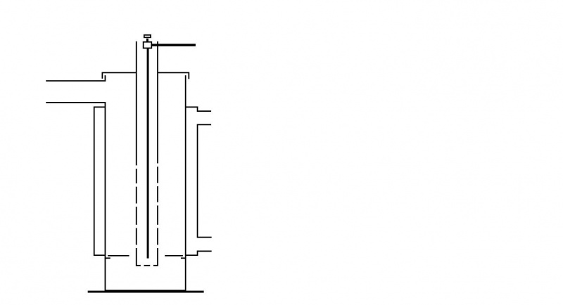

    Люди добрые! Почитал все, сам тоже уже сделал один вариант чудо-печи. Не понравилось! Небезопасно, неудобно чистить мою конструкцию. Почитал сообщение от Оборотня и remix59 Очень понравились!:yahoo::yahoo::yahoo:
    Вот мне кажется как выглядит печь werwolfa:
    Если что не так прошу раскритиковать, а то руки уже делать просятся!

    Интересный рисуночек. Мне интересно, что за колпак-то? Который что-то ограничивает. У меня его нет. Горит отлично. А вот завихрители вы собираетесь из трубок сделать. Интересный вариант. У меня первичный воздух идет только из торца дожигателя. Через одно отверстие. Остается желтый песок. Думаю его сжечь не удастся в любом случае. Котел уже стоит в эксплуатации. Сделаю на днях фотки, выложу.

    Буду рад увидеть фото!:good3: Котел по схемке от remix59? А колпак этот ограничивает поступление завихрений недогоревшего кислорода из дожигателя в нижнюю чашу. Там то и происходит пиролиз тяжелых остатков подогреваемых небольшими факелками пламени возле завихрителей. Ну это я так думаю.
    А с понедельника примусь за сборку котла по схемке от remix59. Но с быстросъемным наконечником дожигателя. Охота попробовать и свой. Также читал о подогреве бочки с маслом обраткой системы отопления. Думаю это неудобно, попробую собрать подогреваемый наконечник-маслоприемник, который будет просто опускаться в бочку через отверстие крышки.

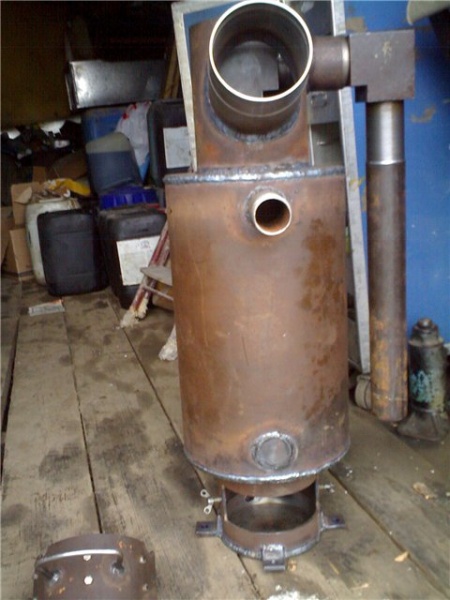

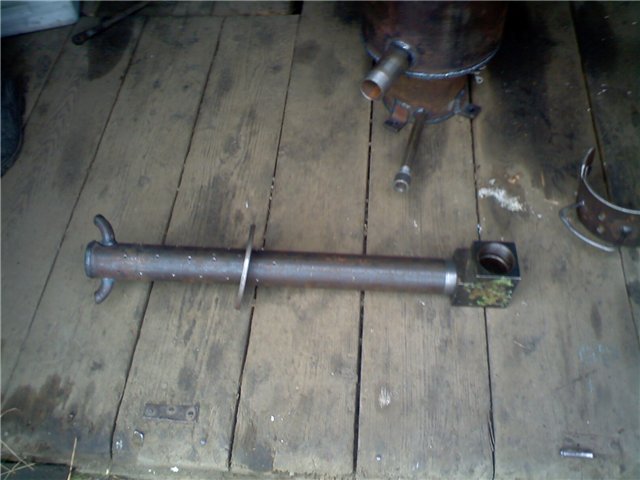

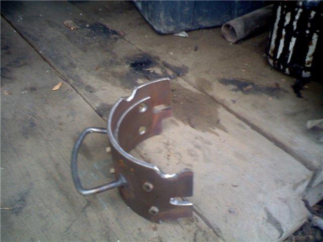

    Добрый вечер форумчане. Хочу Вам представить свой коллайдер на общее обозрение и сказать огромное спасибо тем, кто помог мне советом а именно это Liar_dima и remix59 . Через недельку думаю произвести установку, если будет свободное время.
    Работает только два нижних ряда что посоветуете -верхние ряды глушил не помогло?
    Улитка стоит от печки ЗИЛ-130

    Скажите, делали Вы в "рубашке" что-то наподобие перегородок или ребер? Каково расстояние от корпуса котла до внешней "рубашки".
  20. Geka
    Geka Постоянный участник
    11 ноя 2009
    113
    Перегородок не делал - котел 159 мм, рубашка 270 мм.
