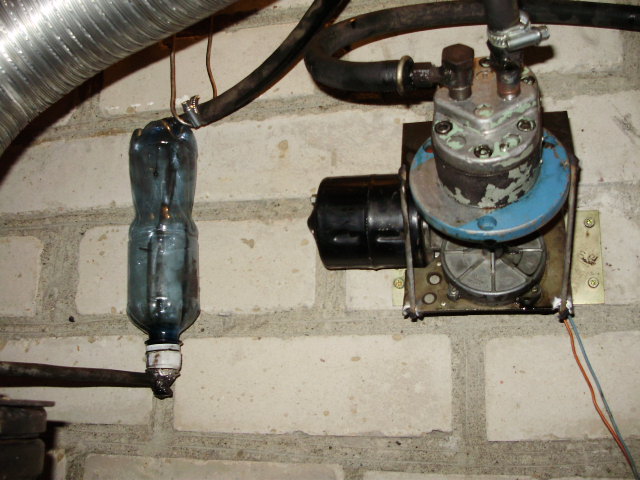

    Кстати прошу совет. Сделал насос на подачу. Но почему-то нестабилен, хуже чем капельница. Насос типа НШ нагружен на капельный кран. Вопрос в том нужен этот кран или нет?

    Скорее всего имеет место подсос воздуха. Считаю, схема подачи насосом более надежна, хотя требует энэргозатрат. Нормальная схема: насос шестеренный опущен в емкость с маслом, эл. привод сверху через длинную штангу,величина подачи регулируется изменением скорости вращения. Вариант 2 : производительность насоса велика, обороты привода не регулируем. Подача топлива через магистраль разделенную на две ветки- одна в отопитель через калиброванное или регулир. отверстие (10-30 процентов от всего потока), другая ветвь через рег. отверстие назад в бак (90-70 соотв.) Кран общий нужен, если емкость с маслом расположена выше уровня подачи топлива.

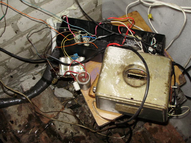

    Короче кран убрал. Теперь все ништяк! Насчет крана с обратной подачей -работать будет только если есть фильтр в системе. По другому забивается отверстие и все. А у меня нет. Схема - НШ + мотор от дворников. Регулируется тактами ВКЛ/ВЫКЛ с изменением длительности. Эл.схема содержит 10 деталей. Так у меня даже куски мазута без проблем в котел летят.

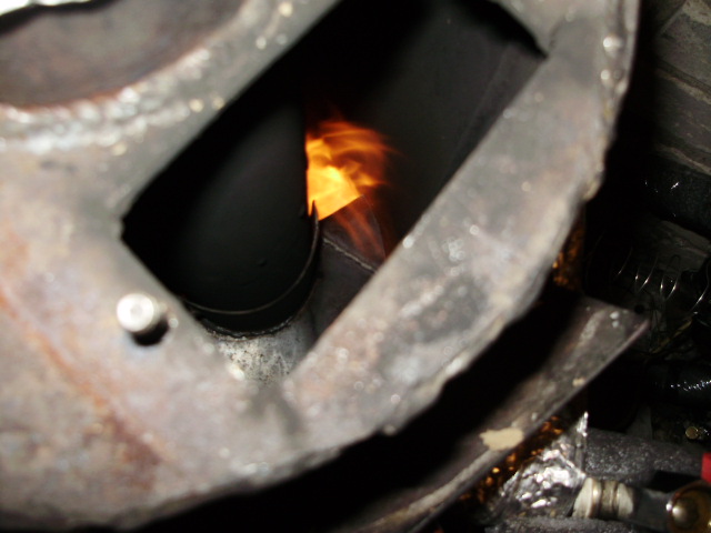

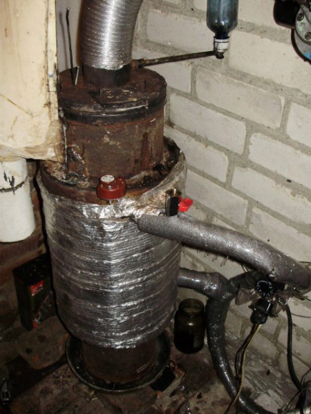

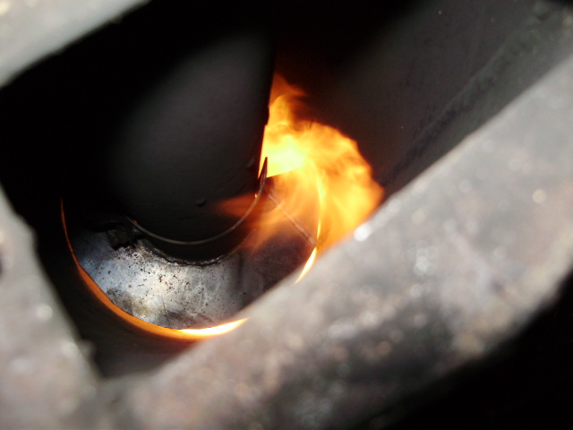

    Поставил регулируемую спираль в котел. Очень удачно. Можно точно регулировать горение до самого минимального изменением ее высоты, мин. расход точно не установил. Нужно время.
    Вот фоты выкладываю.
    Кое-что не успел по человечески сделать. Особенно эл. схему. Сапожник без сапог. Да зима нежданно грянула. На фото огонь получился плохо очень. Он сине- белый.
    Кстати уже заметил одну ОЧЕНЬ важную деталь работы насоса подачи топлива: насос подает периодически по 8-10 грамм топлива за раз, потом промежуток. топливо попадает в котел и сначала нагревается до нужных 300-400г и ВУАЛЯ- сгорают легкие фракции (сильный огонь завихряемый спиралью ), потом спад мощности и в промежутке простое горение в дожигателе и т. д. А ведь здесь кто-то упоминал о том, что хорошо бы подавать ПОРЦИЯМИ для более качественного сжигания...

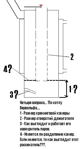

    Почти перечитал еще раз форум. До сих пор не пойму, каким образом это у Вервольфа устроена крекинговая камера... Как это так. Отработка при розжиге просто горит.. Разогревая масло до кипения. Далее отработка у него, не горит, а кипит... Потом завихритель закручивает раскаленные пары масла и уже в камере дожига их сжигает воздух, который вырывается из отверстий воздухоподающей трубы. При этом, как он указывает мощность котла 10-60кВт!!!!!!! :5:И это все при естественной тяге!!!!:5:
    Получается мощность регулируется лишь подачей масла!!!! Течет 1 литр в час - горит. Открыл подачу 6 литров в час тоже горит!!!!
    Мозг на пределе.... Курс термодинамики не помню... Думаю все таки как то, но можно воспроизвести его котел..
    Хотя бы методом проб и ошибок...

    Начнем вопрос того, что в чудо печке все идет естественным путем. Никто не вдувает воздух, не улиткой, не кулером.
    Отверстиянасверленные в ее дожигателе 9-12 мм. Если их сделать меньше - печь не будет работать. Так же и в печи Вервольфа.
    Точно не 40 отверстий по 3 мм!!!
    По моему мнению в крекинговой камере отработка испаряется очень быстро. Как же этого достичь? Все дело в температуре. Какой должна быть температура плоскости и ее площадь, чтобы отработка почти моментально испарилась???
    Смотря в воздухоподающую трубу котла Вервольфа, что мы видим??? Кто нибудь присматривался???
    Ее стенки раскалены до красна!!! Масло капает сверху, долетая до низа уже имеет высокую температуру.
    Вдувая воздух улиткой мы остужаем все... Прерывая естественные процессы.
    Далее буду пытаться разложить его агрегат завтра. Мозг в отрубоне!
