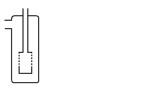

    Слушайте, мне щас сон приснился. Решил включить комп и написать. А что если вообще масло лить просто в трубу дожигателя, при этом снизу все отверстия заварить, сделать просто дно где будет отработка кипеть? При этом не должно быть надув а внешнего. Таким образом разжигаем, масло на дне трубы дожигателя закипает, пары поднимаются, за счёт тяги выходят в дырочки дожигателя и там догорают? Интересный сон... Жаль времени нет попробовать...

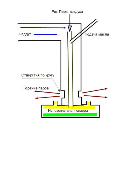

  14. KIRIl
    А если с наддувом и примерно вот так? Можно и без наддува, будет еще проще. Мне кажется будет хорошо работать, только нужно испытать.
  15. электрик
    электрик Постоянный участник
    17 сен 2010
    68
    Так вот это все я уже попробовал в ходе экспериментов.:thank_you2: Где-то в моих постах я выкладывал первый чертеж своей печи. Там капля летит просто в трубе и попадает в низ дожигателя с воронкой, через которую попадает в нижнюю камеру. Так у меня дырочка в воронке закоксовалась и масло горело в трубе, а догорало через отверстия. Ничего сверхъестественного не заметил. Ну да горит, ну догорает, ну чего-то не так качественно. Может быть в размерах пролетел. :dirol:
    А на счет нагрева масла во время полета - по теории и подсчетам (Так на вскидку) выше 20-30 градусов за это время не нагреть.:scratch_one-s_head:
    Не совсем понял, о каком контакте масла с нагретыми поверхностями идет речь? у меня масло пролетает, не задевая стенок. Только иногда задену рукой за подающую трубку и тогда бежит по стенке маслоподающей трубки.
    Читал выше про сферическое дно без острых уголков в нижней камере- це-ж котелок с выпуклым дном повесил. Так удобно конечно. Расстояние у меня от конца дожигателя до дна 15см (кто-то писал что мало). Снопы пламени из нижнего ряда разбиваются о рубашку и просто загибаются на стенки пиролизной камеры.:good:
  16. remix59
    Тоже рисовал похожую схему, но не пробовал, думаю работать должна.
