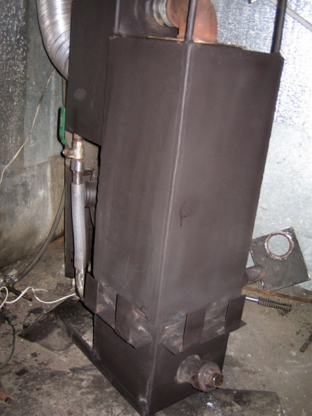

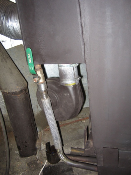

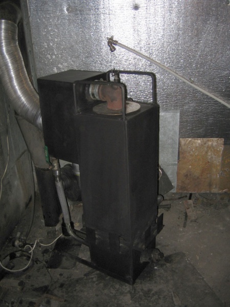

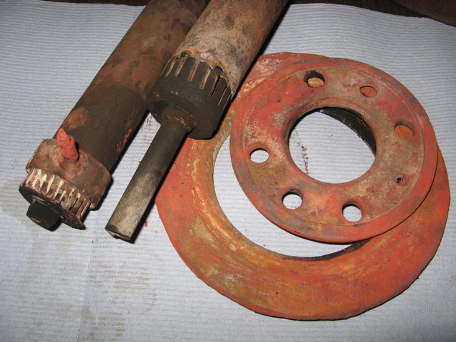

    Чиповщик Гость
    Прошли испытания на герметичность и покрашен термостойкой краской котёл испарительного типа. В конструкцию был добавлен вход в крекинговой камере для воздуха, на фото шаровый вентиль с зелёный ручкой. Данная доработка позволяет быстро выходить в раб. режим, трубка приварена сбоку, что позволяет закручивать пламя в крекинговой камере, по мере разогрева камеры, вентиль закрывается и далее работа идёт в пиролизном режиме. На последнем фото представлен дожигатель с так называемым "дуршлагом", с ним режим более ровный, и тишина от языков пламени.

    Уважаемый "Чиповщик", попробуйте заменить свой "дуршлаг" на конус и сравнить результат. Только выдержите пропорции Диаметр камеры: Высота камеры 1:1. Думаю, Вам понравится.
  3. Чиповщик
    Чиповщик Гость
    КНВ, я так и не понял, как конус ставить в камеру, фото вы так и не выложили... Пока экспериментировать надоело, добился стабильности, устраивает всё.

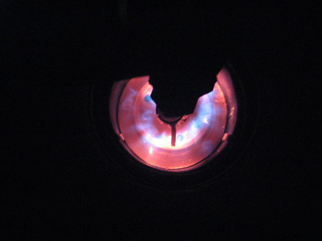

  7. KIRIl

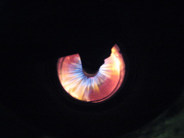

    Будем делать и конус и что-то еще. А зазоры разные нужны. В одном и том же отопителе с расходом 0,7литра, с разными дожигателями и дисками горит по-разному, но качественно и красиво.

  8. spensor
    spensor Участник
    Расскажите, когда между дожигателем и стенкой камеры сгорания применяется диск с кольцевыми зазорами 10-20 мм, как правильно разжигать такой котел?
  9. KIRIl
    При установке диска с малым кольцевым зазором возникают проблемы с запуском отопителя и выходом на рабочий режим. Факел для запуска должен быть намотан на длинную проволоку шнуровым асбестом, намотанным виток к витку, высота намотки12-15см. Другой очень простой способ: наливаем в камеру около 100 г. солярки, ставим на место наш диск, на него кладем ветошь (скомканный обрывок более ладони пропитать соляркой), бросаем спичку на ветошь, включаем наддув и подачу отработки.
