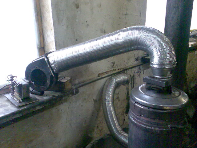

    Принудительного отвода газов нет. Сверху идет нагнетание воздуха и обдув свода печки (мощного вентилятора хватает на то и другое). При розжиге есть маленькая естественная тяга, её вполне хватает, чтобы газы вытягивало в трубу. Труба правда д150 и 7м.

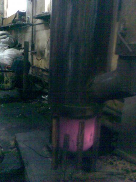

    При такой конфигурации очень важно изначально просчитать нужные вам параметры и соответственно под них рассчитывать котёл. Печка работает уже 2 месяца с маленькими изменениями - особых нареканий пока не было. Проводил много экспериментов с положением и размером отверстий в дожигательной трубе. Сделал выводы:
    1) Испарительную камеру нужно делать сферой (в нижней части хорошо регулировать объём топлива и площадь испарения, в верхней газы хорошо подводятся к подающим воздух отверстиям.
    2) Ряды отверстий нужно сверлить с учётом высоты печки, диаметра и толщины металла (чтобы быстро нагрелась испарительная камера, но не перегревалась в последствии). Сажа появлялась только при розжиге и при гашении, трубу ни разу ещё не чистил, но думаю утеплять испарительную камеру нужно, чтобы не доводить камеру сгорания докрасна и этим греть испарительную. Остальные фото у меня в альбоме, в профиле.

    Это для меня вообще не проблема. Отверстия просверлены всего до середины подающей трубы и поэтому у свода печки горения нет, а только движение газов. Ещё сверху стоит надув воздуха в подающую трубу и на свод одновременно. Улитка как бы обдувает и охлаждает верх печки. Проблема в другом (на фото)- перегревается камера сжигания. Наверное надо равномернее просверлить отверстия, чтобы был равномерный разогрев всей печки.

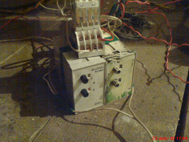

    Могу показать мой вариант . Две реле времени ВЛ-67 (10 сек). Одно регулирует паузу , другое время работы мотора , ну и промежуточное реле , которое непосредственно включает мотор . Реле времени можно спросить у электриков на заводе (в моем случае). В магазине (Электротехснаб) , они есть в продаже . Вот фотка .

    Спасибо, есть на работе пара подобных реле, осталась разобраться, как они работают. Хотел поставить масло станцию от ЧПУ, но по моему у неё слишком большая производительность. Буду пробовать маленький НШ и мотор от дворников.

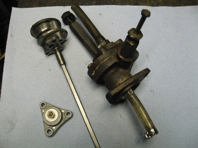

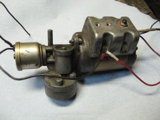

    На мой взгляд для обеспечения стабильной дозированной маслоподачи возможно применение примерно таких насосов: от мокика(малогабаритный,с приводом от стеклоочистителя подача регулируется в пределах 0,5-3 л/ч.,стоимость-250 р.), от мотоцикла Урал и др. Такие шестеренные насосы не имеют сальника и их лучше устанавливать почти на дне маслобака, а сам привод-наверху бака. Регулировка оборотов привода через реостат. Подойдет от печки ВАЗ, переключатель света ГАЗ И др.

    Подача шестерённых насосов может регулироваться изменением частоты вращения привода насоса. Как правило, самой низкой эффективной паспортной частотой, производители указывают частоту 600 оборотов в минуту.
    Как правило, значение этого параметра одинаково для шестерённых насосов различных моделей и определяется фундаментальными свойствами этого типа насосов.
    С уважением.

    Мотор стеклоочистителя с приводом на щетки на авто работает также не в идеальных условиях, однако обеспечивает( со скоростью 1 оборот -1 секунда) их перемещение, а там приличное сопротивление. Реостат регулирует обороты от 60 до 12 в минуту и должен легко справляться.
    Вот еще один претендент готов занять любое удобное для конструктора печек место: шестеренный насос от отопителя Татра, способный при подаче топлива в пределах 0,4-1.2л/ч. обеспечить запуск агрегата вначале на дт. и после выхода на рабочий режим, перейти на отработку. Часто бывает так, что такие ус-ва признают неисправными, забывая про присущую им особенность: сухие шестерни топлива не закачают.
