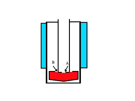

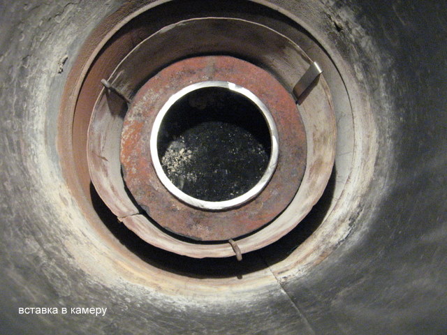

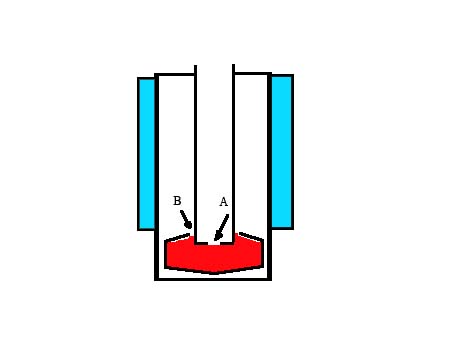

    А зачем закрывать первичную камеру? Лучше уменьшить расстояние B между трубой дожига и диском. Засчет открытого первичного доступа A мы компенсирует сужение выхода газов В. Вот вам и подача топлива без регулировок-о чем и говорил вервольф, ведь у него первичное не закрывается. На малой подаче топлива первичная подача воздуха работает, а на более большой из-за увеличения площади кипения пары прорываются через B. Главное подобрать правильно размеры A и B.
    Кстати у Вервольфа на дожиге отверстия по спирали , примерно 6-8 отверстий по кругу в 4 ряда.

    Кран нужен для быстрой отладки после изготовления, вам же будет проще. По поводу отверстий по спирали, отверстий вытянутых вдоль котла и прочего детского сада: сгореть должно по возможности все и сразу после диска, а не потом, где-нибудь повыше. Поэтому лучше делать максимальное количество отверстий в каждом ряду, диаметром, чтобы факел вылетевший из дожигающего отверстия едва касался водяной рубашки и сгорал полностью, а не охлаждался разбившись об нее.
