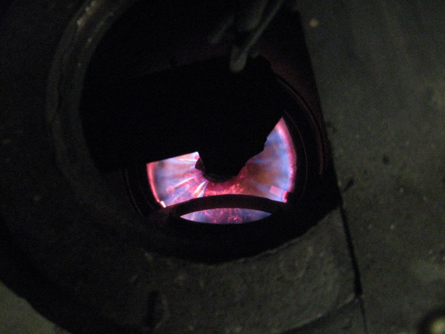

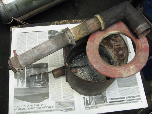

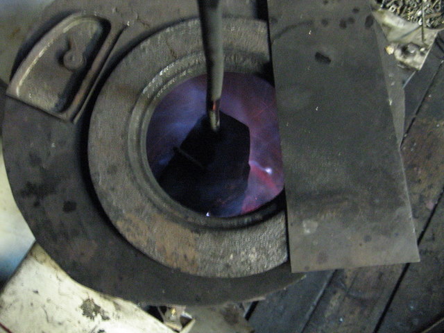

    Я уже предлагал ранее дожигатель такого типа, когда интенсивное горение происходит только в одной зоне. Его легко изготовить (лучше резать, чем сверлить). Простое приспособление, позволяет одним движением изменять величину окон подачи воздуха. Прорези сделаны под углом, что обеспечивает закручивание факела и в результате наилучшее горение. Горение происходит прямо над камерой пиролиза, почти в самом низу отопителя и сначала активно участвует в процессе теплообмена и только потом работает на трубу. Есть и новое, вот такое голубое горение заполняет всю полость отопителя(пока не отработано). На третьем снимке когда в камере вообще нет ничего, испарение идет прямо в дожигателе, а что не разложилось выплевывается в поток пламени и затем выпадает на дно в виде белого порошка ( неустойчиво и иногда срывается на горение внутри дожигателя).
      90 КБ
      1.166
      80,1 КБ
      1.102
      55,4 КБ
      1.096
    britmila, Melinda и Тиамо нравится это.
