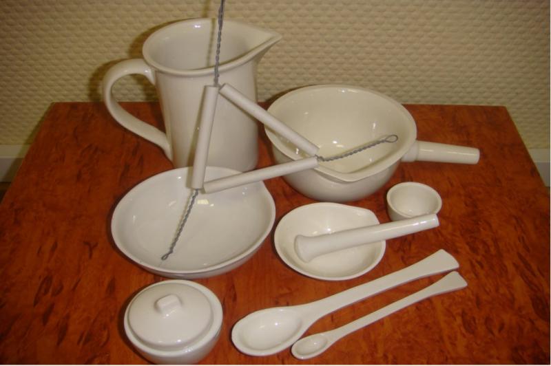

  20. remix59
    Пришла в голову идея. А что если использовать в самом жарком месте фарфор?
    Например: лабораторная посуда, или фарфоровую посуду, еще плитку с белым черепком, почти фарфор.
    Температура плавления около 2000 град., коррозионная стойкость- о-го-го.:ok:
    britmila и Тиамо нравится это.
