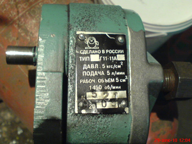

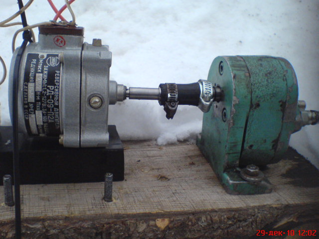

    Вот вариант насос-мотор. Мотор редукторный 220 в. Можно управлять через реле времени. Насос НГ-11 от смазки станка.

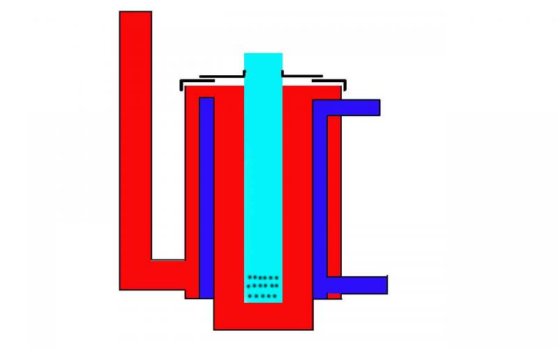

    Требуются мнения. Рассматривается проект с 2 контурным подогревом рубашки. Снятие верхней крышки позволяет обслуживать дымоход. Можно сделать 2 крышки, чтобы снималась первая с трубой дожига, а при необходимости вторая. Завтра варить надо уже, а у меня проект еще в голове.

    А что отапливаем и сколько?

    100 квадратов автосервис. 3 ворот ширина 2.5 высота 2.9. Фактически открываются только одни, но студят не слабо. Потолок подвесной со встроенными светильниками, через которые тоже уходит тепло в 30% утепленный потолок. Вот так все грустно.

    Нуу при таких теплопотерях можно и двухконтурный, если будет доступ к очистке водяной рубашки снаружи.

    Просто пока стоит временный на дровах, постоянно на макс уровне. В котле один контур. То труба аж красная. Вообщем топлю улицу. Поэтому и думаю 2 контура. rty у тебя на дне котла отработка кипит или вставка есть?
    У ВВ раз в сутки чистка. Может низковатая температурка кипения? А вообще у кого сколько максимально без обслуживания горит котел? У меня с водой 4 часа горел отлично, потом по мере нарастания асфальта уменьшалось пламя. Но до 8 часов можно было кочегарить.

    На дне нет ничего, а надо бы. У вервулфа диаметр позволяет работать 24 часа, и, как мне кажется, у тебя будет столько работать.

    На мой взгляд, такой насос неплох. У меня работает немного другой мотор-редуктор, и немного другой насос - упомянутый в более ранних постах НШ10. Использование асинхронного двигателя хорошо тем, что у него нет коллектора, следовательно он надежнее. Частота его вращения зависит только от частоты сети 50Гц (если его не перегружать). Кто собирается повторить такой дозирующий насос и знаком с электроникой, пишите в личку, готов поделиться схемой управления насосом, собранной на микросхемах серии К561.
