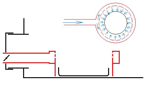

    Сделать горелку как у Remixa-http://www.termoportal.ru/single/4968-post14.html., вставив ее в нижнюю дверцу и убрав сковородку. Также советую почитать тему про горелки-тогда котел можно не менять, а просто вставить в него горелку.
  6. remix59
    Добавь еще одну детальку, она красиво направит поддувный воздух на сковородку, должно получиться как на этом видео:http://www.termoportal.ru/forum58/thread477.html#post9886, может и котел менять расхочется.

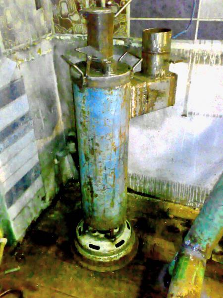

    Доброго времени суток всем. Сегодня впервые испытывал свой котел.
    Запустился через минут 10-12. Но потом горение было с прерывистым (цикличным) резонансом. При открытии смотрового люка горение выравнивается, но все равно не особо равномерное. Пробовал рассверлить отверстия в дожигателе (во 2 камере). Горение стало интенсивнее и все. Да, чуть не забыл: почему идет горение в 1 камере после выхода в режим?
    И еще: цвет пламени красно-желтый. Синего почти нет.
    Вопрос к экспертам - в чем причина ? С Уважением...

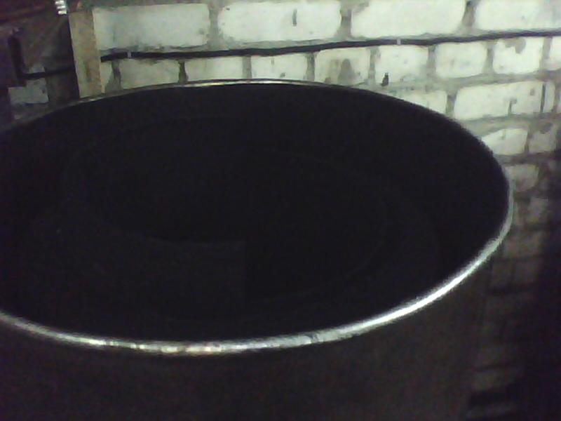

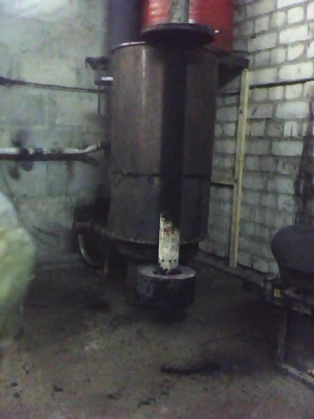

  10. prestiz
    prestiz Постоянный участник
    8 дек 2010
    BY

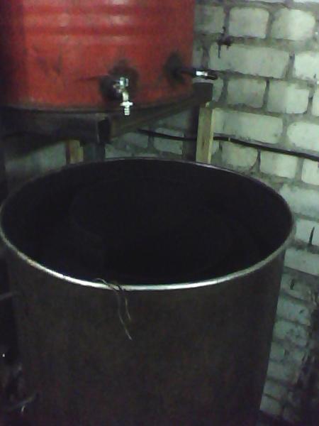

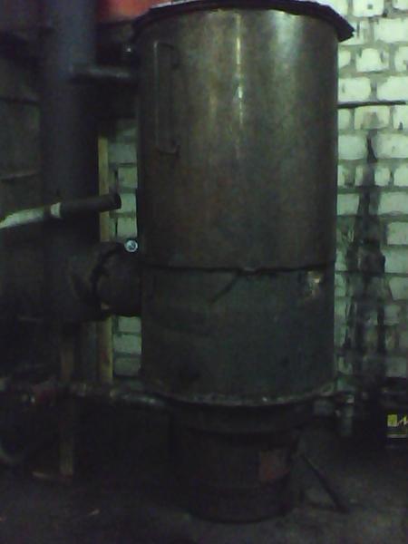

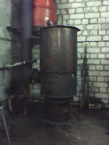

    Ну наконец то и я закончил свое детище:yahoo:. Правда большеватый получился - высота 130 см. Но ничего - лучше 10 раз вспотеть, чем один раз инеем покрыться. Площадь нагрева водяной рубашки 2 кв.м. Объем рубашки 44 литра.

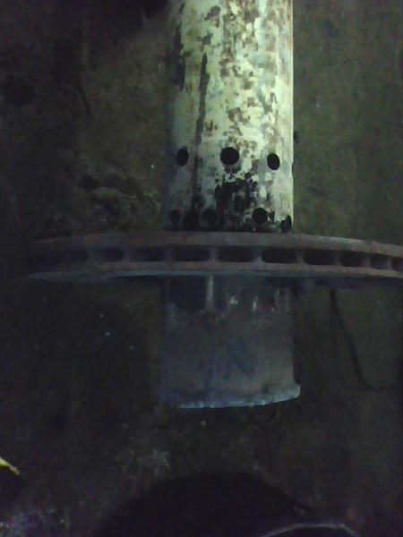

  11. prestiz
    8 дек 2010
    BY

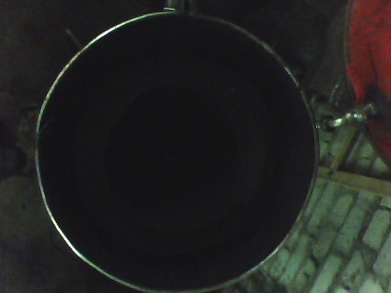

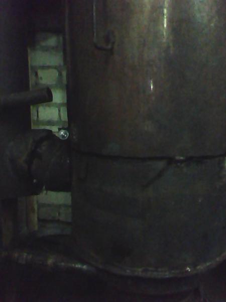

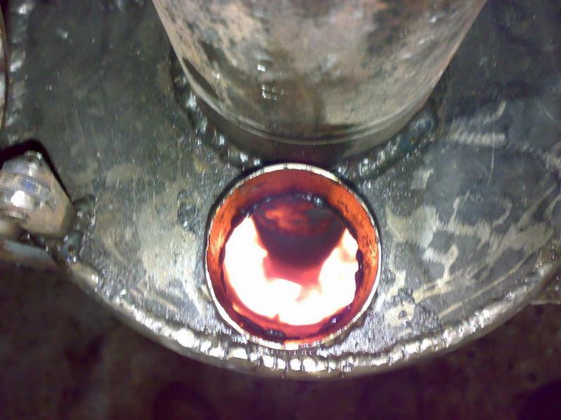

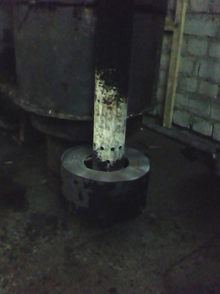

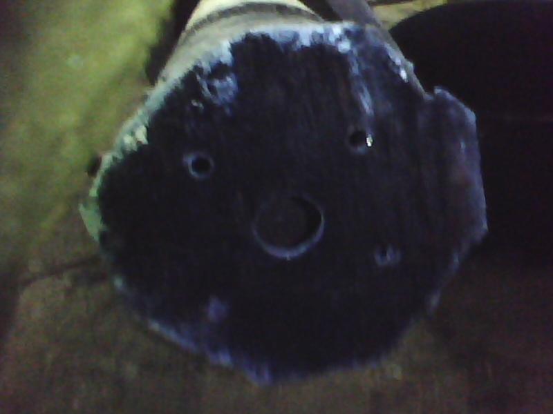

    Только без проблем конечно быть не может. Камера дожига-пропановый балон 290мм. На него одета водяная рубашка 400мм. Ну и 2ой контур подогрева водяной рубашки идет с трубы 500мм. Большая часть этой рубашки съемная - в случае обслуживания дымохода. Выхлопная труба 160мм. Подача первичного воздуха идет по дожигающей трубе 86мм. В торце дожигающей трубы центральное отверстие, через которое также попадает масло верхним капельным путем D16мм, 4 маленьких по 5мм. Также 2 ряда по 9 отверстий в дожигающей трубе D10мм. Высота первичной камеры сгорания 120мм до диска. От торца первичной трубы до дна 60мм. В самом низу пропанового баллона прорезал лючек для поджига тарелки с маслом газовой горелкой. А то пробовал ацетонами да растворителями через вверх то ну его нафиг - взрывом аж крышку верхнюю поднимает. В общем остался без ресниц.
    Суть проблемы в том, что работа котла идет примерно на участке кипения - горения масла. 3 сек горит масло - 3сек масло тухнет горят пары и так ритмично. В общем еле горит. Ставлю куллер с компа - разницы не особо. Дую в первичную трубу компрессором - прям реактивный самолет. Я так думаю не хватает первичного воздуха. Либо труба 86мм маловата, либо я этим 2контурным подогревом как-то ущемил выхлоп. Расстояние между водяной рубашкой и 500мм контуром по кругу получается 5см. Или может в торце дожигающей трубы досверлить? Что скажете эксперты? Неужели придется наддув ставить?

  12. F88888
    F88888 Эксперт форума
    23 янв 2009
    Диаметры отверстий дожига малы для естественной тяги - ставьте регулируемый наддув, подбирайте режим. Ставьте регулируемый шибер на выхлоп (см. следующее сообщение).
  13. F88888
    23 янв 2009
    Если выхлопная труба 160 мм и достаточно высокая, то присутствует избыточная тяга, проявляющаяся цикличной работой (могут быть хлопки). Поставьте на выхлопную трубу регулируемый шибер (заслонку). Прикрывайте его, пока дым не начнёт попадать из котла в помещение, за тем не много приоткройте его, чтобы дым в помещение не попадал. Это оптимальный режим, при котором дымовые газы находятся максимально долго в газоходах котла и наиболее полно передают энергию теплоносителю.
    Указанный режим справедлив во время продолжительной работы. При розжиге и гашении котла открывайте шибер полностью.
  14. prestiz
    8 дек 2010
    BY
    Высота 5 метров выхлопной. Заслонку полностью открыл, так как думал тяги мало. На закрытой дым валил с котла. Промежуточные регулировки не пробовал. Хотя, наверно, если бы была сильная тяга, то это слышно было бы, а у меня в котле тишина. Да и компрессор наверно не помог бы. Х.з., завтра попробую.

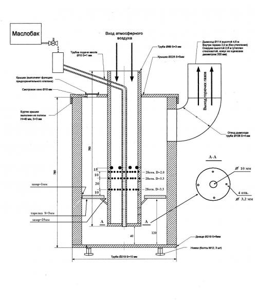

    Вот кстати:
    Цитата КНВ
    Только высокая температура в пиролизной камере и правильное соотношение газ-воздух приводят к минимальному загрязнению котла. При правильных размерах котел выходит на режим и воздуха в пиролизной камере не должно быть. Это обязательное условие правильной работы. Поддержание высокой температуры должно быть только за счет радиации. Если у кого-то не так, значит требуется доработка конструкции.
    А это котел ВВ и видим мы обратное
      17,9 КБ
      1.336
  15. Андрейка
    Андрейка Гость
    prestiz
    А вы уверены, что это не режим розжига на фото у ВВ? Всё правильно КВН написал!
  16. prestiz
    8 дек 2010
    BY
    Тогда где у него подача вторичного воздуха?
