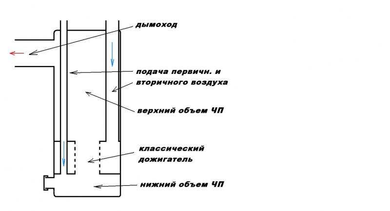

  5. remix59
    Получается, что S2- это подача в первичную камеру, но оно в ЧП снабжено заслонкой и в нормальном режиме горения перекрыто на 60-80%, т.е. величина сильно не постоянная??? С S3 и S4 то же не все так просто, в ЧП воздух под действием разряжения создаваемого дымоходом эжектируется внутрь трубы, горение происходит в малом обьеме, и нет проблем со смешиванием воздуха и топлива, при работе в обратном направлении, обьем сильно увеличен и смешивание затруднено, отчасти поэтому приходится применять отверстия меньшего диаметра и принудительный наддув. ???
    Но ваши рассуждения навели меня на следующий конструктив печки, ЧП с закрытым горением:

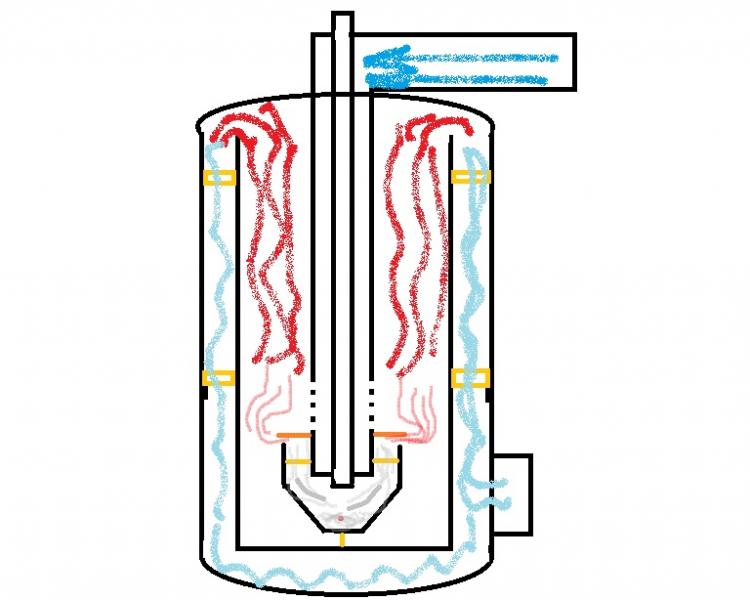

  20. sed_alex
    sed_alex Постоянный участник
    19 янв 2010
    85
    Позавчера подогнали малый пропановый баллон (27литров), попытался собрать опыт с данного раздела конференции...
    Завтра постараюсь провести испытания (осталось приварить дымоход и определится с подачей воздуха).
    Схема в приложении.
    Отверстия в трубе дожигателя (расстояние между рядами 2.5см)
    1 ряд - 1мм через 4мм
    2 ряд 2мм через 8мм
    3 ряд 2мм через 15мм
    4 ряд 2мм - 8 штук
    Воздушная труба 57 мм
    Труба подачи топлива ДУ15 (на схеме не показано, но к топливу дополнительно от основной воздушной трубы идет небольшой краник, который на момент розжига подает воздух прямо в испаритель)
    Испаритель - конус (переход 89мм на 45мм) +сверху наварен кусок трубы 89мм шириной 2см, низ 45мм заглушен.
    Сверху на расстоянии 2 см от трубы стоит лист металла 0.8мм, шириной 95мм (аккурат закрывает трубу 89мм с небольшим припуском)
    Труба первой камеры (горячей) 133 мм,
    Вторая камера сам баллон диаметром 300мм
    Водяная рубашка будет одеваться сверху на баллон (пока не сделал).
    Малые размеры обусловлены хорошо утепленным гаражом и необходимостью снимать максимум 5- 6квт мощности.
