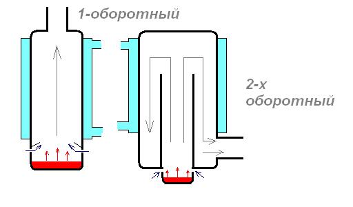

  9. remix59
    Вы говорите о давно известных конструкциях промышленного происхождения?
      15,9 КБ
      1.309
  10. Тиамо
    Тиамо Постоянный участник
    26 ноя 2010
    72
    Патентных исследования я не проводил. На уникальность своих мыслей не претендую, они не уникальны сами по себе.
    Я пишу о идеях, которые возникают при изучении сообщений участников форума и дальнейшем размышлении над этой информацией. Кстати, я уже писал о таком конструкторском подходе много постов назад и вполне возможно эти мои сообщения найти, если они не были уничтожены.
    Те схемы, что Вы разместили лишь отчасти иллюстрируют мою мысль. На них видно, что воздух предлагают подавать очень близко к пиролитической камере единомоментно. Практически он весь первичный на рисунках.
    Я предлагаю на 2-х оборотной схеме сделать двойными вертикальные стенки топки в том месте, где стрелочки показывают движение газов вверх. Перфорировать внутреннюю стенку по высоте мелкими отверстиями, подать в пространство между двойными стенками воздух под давлением.
    Таким образом организуют подачу вторичного воздуха в газовых турбинах, через отверстия в обечайках. Прежде чем запустить в серию проводят моделирование температурных полей обечаек сначала математически затем на серии натурных испытаний в процессе доводки. Как и предлагалось, этим решают 2 проблемы:
    1. подача вторичного воздуха,
    2. охлаждение обечайки и продление её ресурса.
