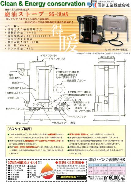

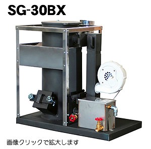

  12. sergei125
    sergei125 Новичок
    20 апр 2010
    Вот что есть у япов.
