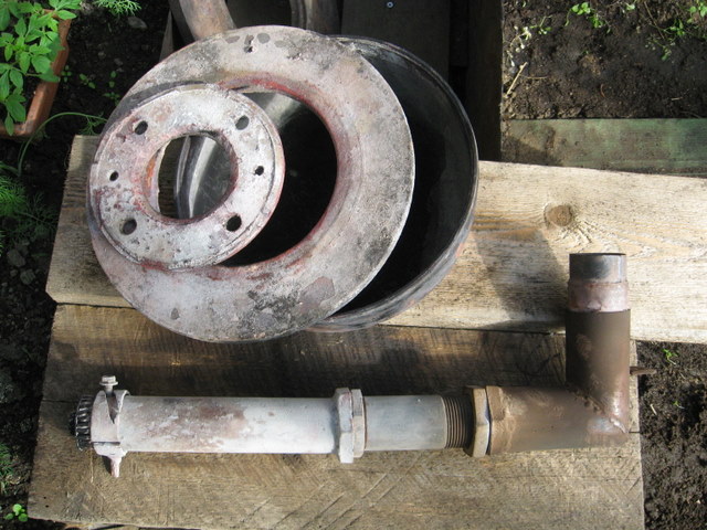

    Да Кирил, ты прав, всё дело в дожигателе. Как я уже писал, я заварил все отверстия по краю диска и котёл отказался выходить на режим. Что я только не пытался сделать, но он, гадёнышь, всё равно чихал на мои старания. Диск красный, а горения нет.
    Решил что это не мой случай и просверлил три отверстия. Разжег, кое как котёл зацепился, но пламя не равномерное (рваное). Разобрал и просверлил ещё три отверстия, котёл будто ждал этого. Странно, но холодный котёл вошел в режим за каких-то 5 минут. Большое отверстие посередине диска действительно даёт хорошее преимущество для быстрого розжига. Я был приятно удивлён этому. И эти 6 отверстий, равно удалённых друг от друга, по краю диска, позволили через 1 минуту закрыть заглушку для розжига.
    Струи воздуха под давлением, похоже, влетали через эти отверстия с верху в низ, и помогали разгореться соляре смешанной с маслом. А когда разогрелся диск, в кастрюле уже горения вообще не видно, пламя только над диском.
    Вообщем больше нет смысла эксперименты делать. Котёл устойчиво работает, что на малом горении, что на большом. Выгорает всё, остаётся только рыжий шлак.
    Единственно плохо, не сможет он отработать сутки без чистки, очень жаль. Видать размер всего котла не позволяет - шлак успевает накопиться в кастрюле и немного нагореть на диске. Но 12 часов работает без проблем.

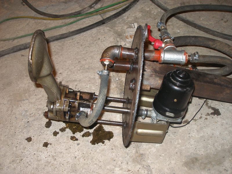

    Мне вот на данный момент интересен вариант с автоматикой. Насос подачи сделать. Нифига я не понимаю, как из дворников и маслонасоса классики можно его замутить. Ну и схему автоматики бы тоже..

    Ну так что там сложного? Возьми маслонасос от жигулей (01-07), к нему движок вместе с редуктором от дворников, такой же старушки. Прикидываешь бак под масло, чтоб маслонасос туда поместился, а сверху к валу бензонасоса примастырь вал редуктора стеклоочистителя. Когда подашь напругу на движок, увидишь, как побежит масло, а так как оно бежит шустро, придётся делать управление насосом.
    Если что - я схему выложу. Там подаются короткие импульсы на двигатель - он успевает только стронуться и потом какое-то время стоит, затем процесс повторяется. Ручками регулировок подачи и паузы сможешь выставить нужное количество подачи масла от 0,5 капель в секунду до тоненькой струйки. Вся эта хреновина запитывается от 12 вольт, что очень здорово. На случай отключения электросети, можно даже поставить в параллель АКБ и котёл будет работать автономно.
  6. mika115
    Почитай форум: было выложено много конструкций маслонасосов с фото - на любой вкус ...:wink3:

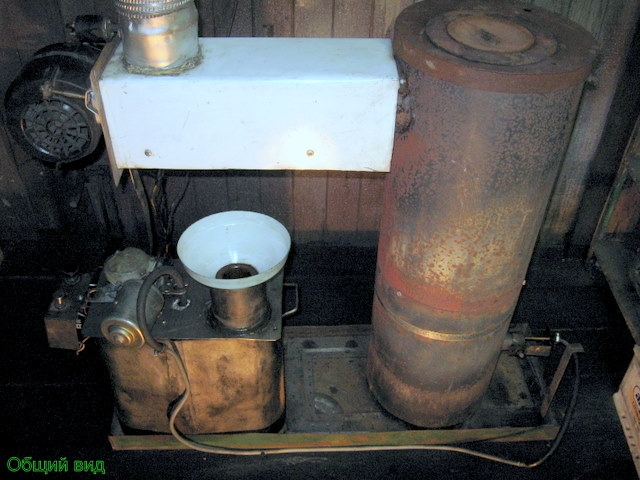

    Чтобы достичь полного сгорания до желтого песочка или еoе лучше, белого порошка, необходимо выполнить ряд условий. Первое, это утепление камеры сгорания (например как у КНВ). Второе, после розжига поднять температуру в камере до высокой температуры и таковую и поддерживать в процессе горения, что возможно только при большом расходе топлива.
    На фото внутренности отопителя работавшего при расходе 1,6 л/ч.

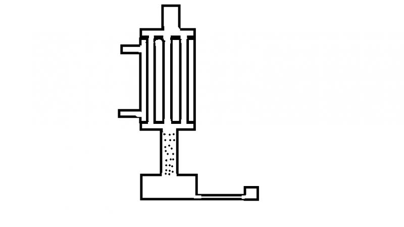

    Прочитал вашу ветку от начала до конца. У меня также как у всех возникли некоторые вопросы по поводу постройки котла на отработке. Начертил эскиз, извините, как смог. Подскажите - какой толщины нужно ставить трубу на дожигатель и какого диаметра лучше сделать под вытяжную трубу 120 мм диаметром? И как работа дожигателя улучится или нет, если отверстия сделать меньшего диаметра, около 2 мм? Заранее спасибо за советы.

    Уважаемый Mechdisel! Смею предположить, что теплообменник Вашего котла очень быстро зарастет сажей. Сажа будет качественная - ее можно будет предлагать шинным заводам.

    Уважаемый Mechdizel! Мой опыт показывает, что при такой способ сжигания сопровождается изрядным недожегом и в дальнейшем при попадании продуктов сгорания на холодные поверхности происходит осаждение сажи. Собственно так и работают генераторы сажи на заводах технического углерода. Считаю, что котел на отработанном масле и печном топливе может агрегатироваться только дутьевой горелкой. Поймите правильно - это моя точка зрения и если я ошибаюсь - будьте добры, поправьте. Прежде, чем написать Вам ответ просмотрел на этом форуме раздел "котлы своими руками". Ошибки - одинаковые. Классический котел состоит из так называемых лучистой и конвективной частей. В лучистой части пламя излучением отдает тепло стенкам котла. При этом продукты сгорания охлаждаются, но не полностью, и уже почти не излучают. Для дальнейшего отбора тепла служит конвективная часть, в которой газы отдают тепло конвективным теплообменом. Откройте дверцы работающего твердотопливного котла и осторожно, но без боязни "пощупайте " температуру газов - убедитесь сами. Ваш котел будет иметь низкий кпд и придется часто чистить его от сажи. Если Вы с этим смиритесь - грейтесь на здоровье. Хочу напомнить участникам форума, что углерод (сажа) является одним из лучших теплоизоляторов в природе - не зря теплоизоляцию космических возвращаемых аппаратов делают на основе углерода. Если мне не изменяет память слой сажи в 2мм уменьшает тепловой поток на 5 процентов.

  20. mika115
    Искать конечно многим лень ... Вот выкладываю некоторые фотки (надеюсь авторы оных не подадут на меня в суд :ok:), которые ЕСТЬ на этом форуме (если его почитать). Думаю понятно будет. Насос - масляный от ВАЗ классика, моторредуктор от стеклоочистителя того же ВАЗа .
