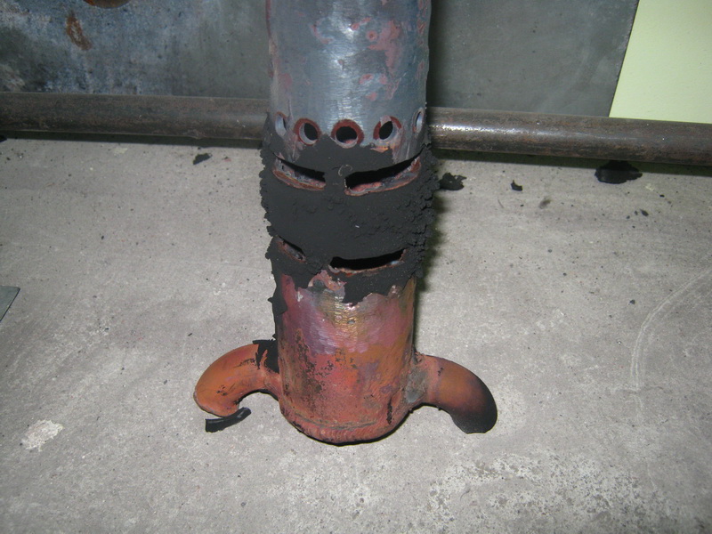

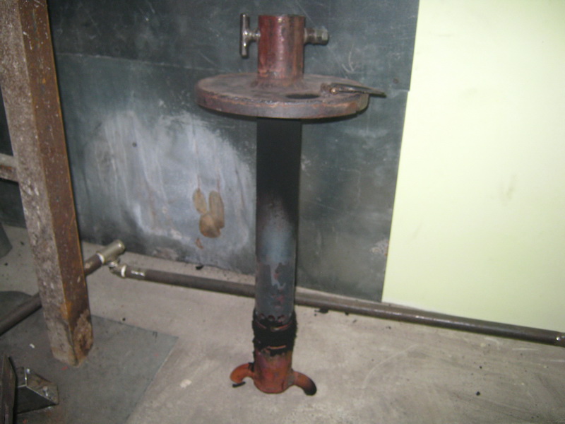

    У меня на дожигателе приварено два завихрителя, из полдюймовых отводов, во внутрь отводов вварено по гайке М8, этого хватает. Вообще оптимальные диаметры отверстий для безнаддувных агрегатов 6-8 мм. Подбирать индивидуально надо, у меня наружняя труба тоже 220 мм, а вторичка всего 57 мм, печь с отверстиями не хотела работать, сделал прорези и стало намного лучше. А зачем тебе нужно голубое пламя? Оптимальный вариант имхо, желто-соломенное с голубым.

    Поясните, где их делать? Печь пыхает под крышку, приподнять если, то перестает, явно не хватает воздуха, но вот никак не могу додумать, что сделать.

    Завихрители и подают первичный воздух, вместо них могут быть просто 3 или4 отверстия, бывает даже одно, но большое. А на одном первичном воздухе далеко не уедешь, надо ещё и вторичного добавить.

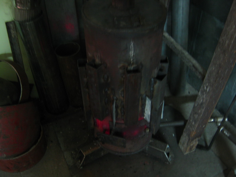

    В том году была изготовлена горелка бабингтона и горизонтальная печь под нее с водяным теплообменником. От горелки не в восторге, потому как тяжело эффективно снять с нее тепло, регулировать ее мощность в широком диапазоне, так же считаю проблемой значительный нагрев шара и, как следствие, перегрев отработки, сливающейся обраткой в маслобак.
    Т.к. печь получилась универсальной, то в настоящее время используется как твердотопливный котел.
    В данный момент заканчиваются эксперименты с котлом. Естественная тяга. В турбо режиме достигнуто полное сгорание (без догорания в трубе и без образования копоти), на минимальном режиме (две капли в три секунды) устойчивое горение сине-соломенными языками. Котел собираюсь сделать в двух экземплярах - для дома - с водяным теплообменником и для гаража - по принципу булерьяна, котел будет обварен по кругу вертикальными обрезками труб для создания конвекции воздуха.
