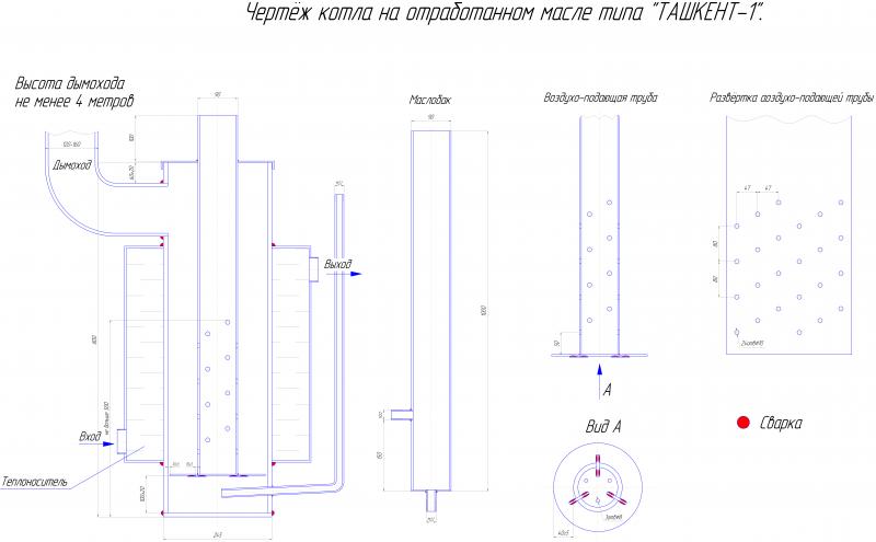

    Здравствуйте! Начал делать котел и перед тем как приварить все внутренности, хочу посоветоваться с опытными в этом плане людьми. Вот чертежи того, что я собираюсь сделать. Дымоход метров 7, если не больше и диаметром около 180 или 200 мм.

    Прошу прощения, но я бы сделал эту фигуру из шамотного кирпича два в одном и рассекатель и дожигатель. И если выхлоп чистый- дыма нет стоит попробовать постепенно уменьшать количество отверстий вторички (было дело наковырял лишних дырок-гудит как самолет дыма нет и тепла...тоже нет. Дневальный с огнетушителем обязателен:5:
  7. mika115
    Маслоподающая трубка не должна выступать вниз из воздушной трубы . Недавно здесь где то даже фото было , как это лучше сделать . И на мой взгляд великоват диаметр воздушных отверстий , учитывая наддув .

  9. mika115
    Любая конструкция требует индивидуальной настройки ... Попробуй запустить ее без нижнего разделительного диска . Учитывая маленькие размеры котла (скорее "котлик":mosking: ) , тяжело выйти на режим будет с таким диском . Ну и внизу окошко для розжига , закрываемое герметично . Работать должно !

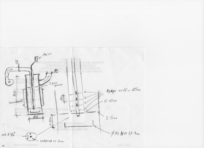

    Re: Как настроить мой котел на отработанном масле
    Если нижняя часть дожигателя, как на рисунке с боковыми отверстиями, то от этого и проблемы.
    Первичный воздух должен поступать прямо вниз на зеркало испарения и желательно несколькими струями, обычно одно центральное отв. и три по кругу. Это создает несколько очагов горения и устраняет образование корки. Горючие пары должны кратчайшим путем попадать , через щель диска, под струи воздуха нижнего ряда отверстий вторичной камеры, если по пути в первичке есть отв. поперек этого маршрута весь процесс нарушается. Первичная камера не должна быть высокой, путь газов до вторички чем короче, тем лучше.
    И еще совет, даешь больше информации, фото, схемы, описание и т. д., получаешь больше советов, а то попробуй пойми по двум постам и рисунку, что у тебя сделано.

    Спасибо за ценные советы. Премного вам благодарен. Завтра постараюсь сделать и выложить фото и нарисовать более подробный чертеж. Еще есть видео.... сейчас попробую выложить. Я не силен в компьютерных технологиях... Да и судя по тому сколько, уже ковыряюсь с котлом.... в отопительных технологиях я тоже не силен.
