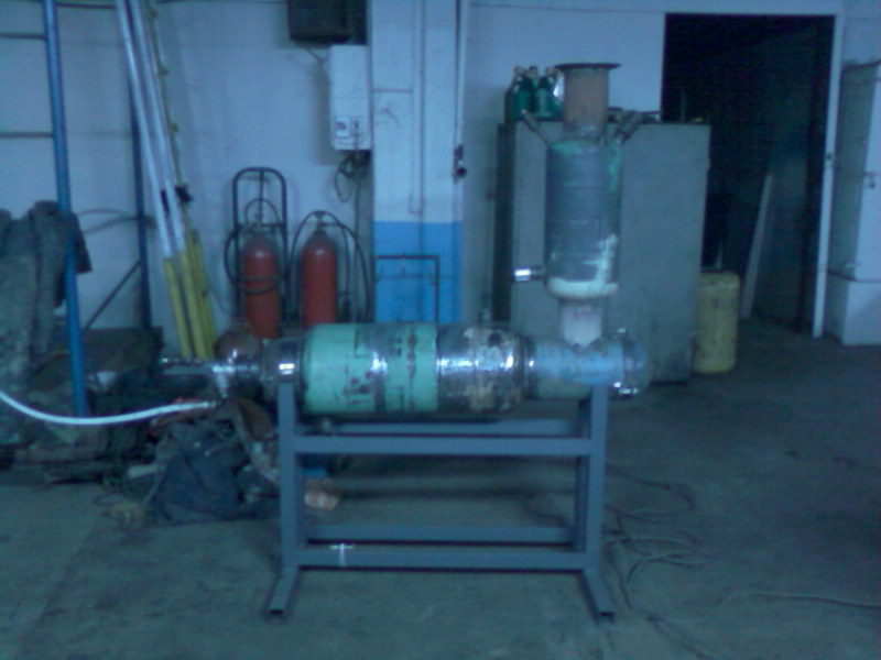

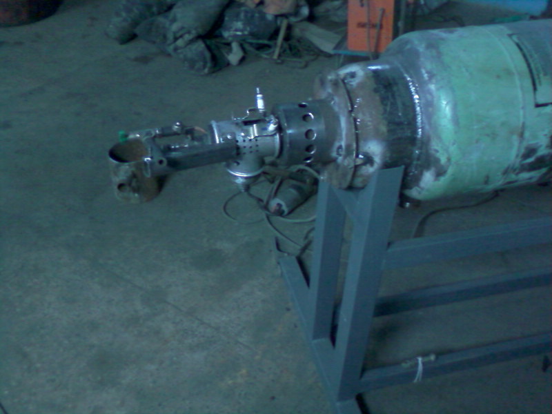

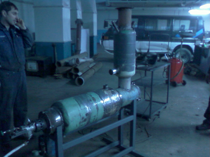

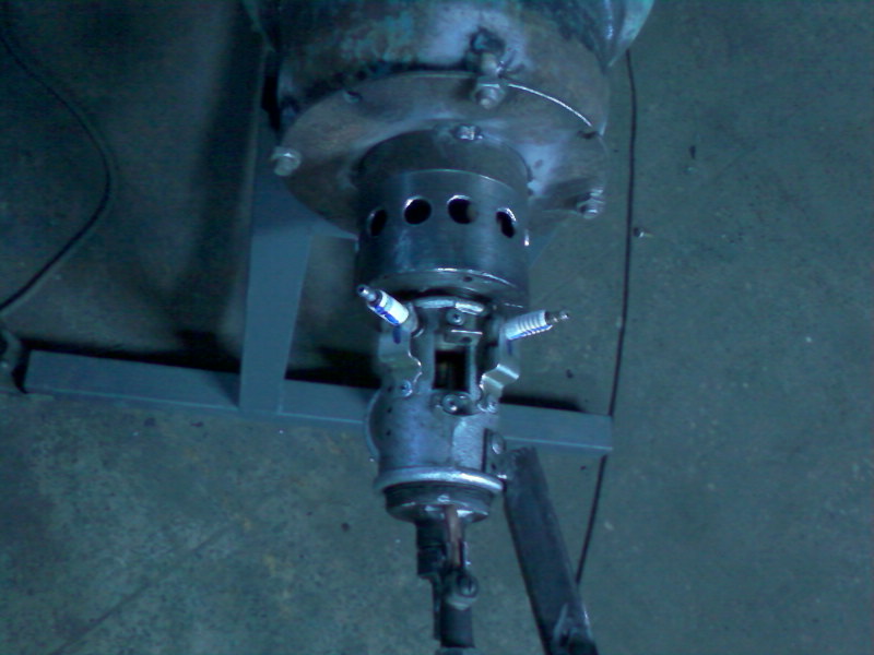

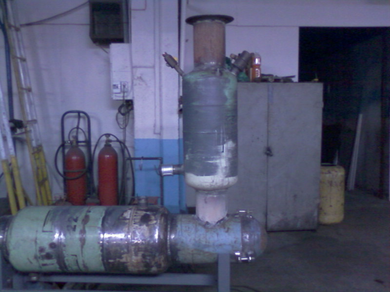

    Добрый день. Вот начал делать котел для водяного отопления. Горелка бабингтон с двумя отверстиями по 0,4 мм. Расход-7,5 л\ч., как писали на форуме приблизительно 75 кВт. Топка из кислородного баллона. Поверх неё водяная рубашка из фреоновых баллонов. На начале дымохода тоже теплообменник. Чего-то я в сомнении - а нужен ли он на дымоходе? Может и без него такую мощность по нагреву воды можно получить при этом раскладе? Подскажите кто в курсе, плиз. Вот фотки в виде отчета.

    На мой взгляд , для 75 квт. , теплообменник котла маловат :5: . Закипит ....

    Вы горелку без теплообменника зажигали?
    У неё факел на 7,5 л/час около 2-2,5 метров будет и диаметром 30-40 см. теплообменик маленький - работать на таком расходе горелка в паре с теплообменником не будет.
    Диаметр теплообменника 50 см, длина 2,5 м, горячий стакан, выхлоп 250-300 мм без горизонтальных участков - тогда, возможно, запустите на расчётном расходе (но не мощности). :yes3:
