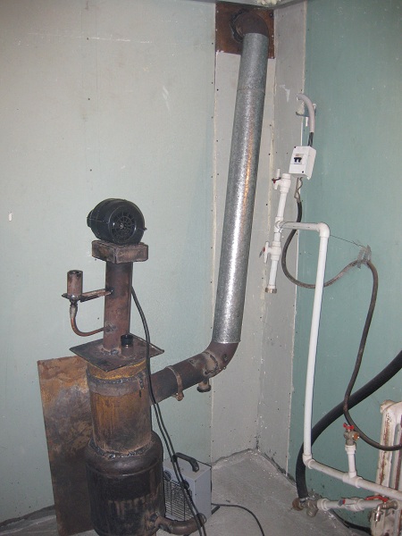

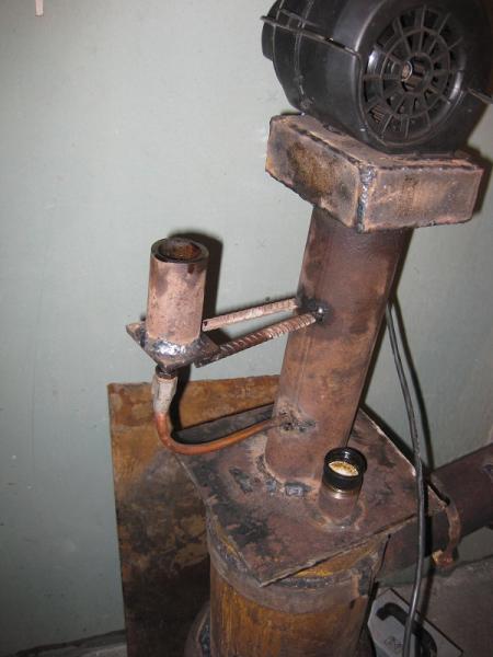

    Нужен совет по работе котла на отработке
    Всем привет!
    Такая проблема с моим котлом: разгорается и выходит на режим за 5 мин, горение в котле ярко желтое, выхлоп из трубы прозрачный бездымный! По идее все по науке! Но после розжига присутствует запах в гараже, думаю на верхнюю крышку. Отсюда вопрос - кто как герметизирует верхнюю крышку? Смотрел на фото - у многих сделано по-простому, как "крышка", у меня также, из-под нее идет запах! Может тяга плохая? Труба 110 мм, длина дымохода 3 м! Наддув принудительный! Хотелось бы услышать комментарии!

  5. remix59
    Нужен циркуляционный насос.
    Если нет циркуляции, то и 50-т литров и 100 закипят.
  6. remix59
    Re: Нужен совет по работе котла на отработке
    У восьмой улитки очень хорошая производительность, а у твоей трубы скорее всего нет, так можешь отравиться, увеличивай и спрямляй трубу и уменьшай обороты вентилятора, проверь горизонтальную часть там может уже быть затор, я такой чистил почти раз в неделю, полторы, пока не сделал прямую.
    Печь должна работать так, чтоб при открывании смотрового лючка из него не дуло.

    Спасибо! "Спрямлять трубу" это я понимаю меньше горизонтальных участков?
  9. grek99
    grek99 Постоянный участник
    19 янв 2011
    177
    г.Томск
    Брат! Ну труба выхлопа должна быть выше всех, по любому. И как можно меньше горизонтальности. По моим наблюдениям это % на 50 уменьшает тягу.

    Это мой первый котел, смотрел конструкцию здесь на сайте , наверное не самый удачный, ну переделаю и обязательно отпишусь-ээх опять болгарить и варить)

    Мих72, Мне кажется, что у тебя дымоход низко вварен, а надо бы под самый верх под крышку. Горячие газы стремятся вверх, подымаются под самую крышку и продавливаются в щели. Газам, чтобы попасть в дымоход, нужно делать лишнюю петлю, сначала вверх под крышку, потом вниз в дымоход. Щели под крышкой конкурируют с дымоходом.

    Вообще думаю дымоход сделать в крышке вертикально вверх, а подачу воздуха с боку, где раньше был дымоход!! Но мне кажется будет вылетать все в трубу! Как думаете?
  16. yuta
    Ну так ты ж так и хотел, чтоб в трубу, а не в бокс:mosking:

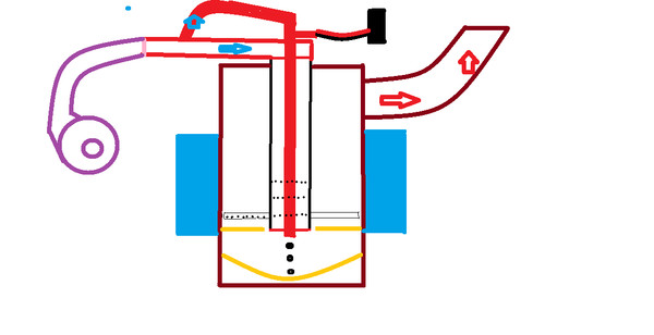

    Всем здравствуйте! Прочитал весь форум и сварил котел.
    Замучился уже с ним. Разгорается нормально, выходит на рабочий режим максимум за 5 минут. Потом начинаются проблемы, зашлаковывается тарелка в которую подается масло. Я её и утеплял и высоту менял, и диск разделительный ставил. Одна и та же проблема. Тарелка из нержавейки 0,5 мм. Труба дожигателя 100. Отверстия в ней 2 мм. Котел состоит из трубы 159, которая внутри половинки газового баллона на 50л. Дымоход из 110 трубы. Нагнетатель от опеля. Спасите - помогите пожалуйста!:cray:

    А кроме зашлаковывания тарелки какие проблемы? И за какое время она заполняется шлаком, при каком расходе масла?

    Всем привет! Возможно так:
    1. Явно много топлива, на фото дожигатель вверху даже влажный вроде.
    2. Дак и вторичного воздуха маловато, хорошо отжигается нижний ряд отверстий.
    3. Тонкую нержавейку тоже я пробовал (советская столовая миска) - это лишнего, мужики здесь пишут - гусятница, это я думаю самое то, что надо...(вот бы нержавейку туда со стенкой 5 мм было бы интересно...)
    Не торопитесь брать в руки дрель и болгарку...
    Мужики, помогите человеку!!!
    С уважением, Львович.

    Влажный дожигатель- это я пытался подавать топливо через верх (отдельно от первички), тогда и закоптил его весь. Расход топлива не мерил, при подаче струйкой с волос горит еле-еле, когда увеличиваю расход, то горит нормально около часа. Еще проблема с подачей. То нормально течет, то капать начинает. Насос от 2101 купил, только пока не знаю, как приделать к моторчику. А тарелку до этого делал из 2мм железа. Было только хуже. Может всё из за того, что теплообменник полностью окружает трубу?
