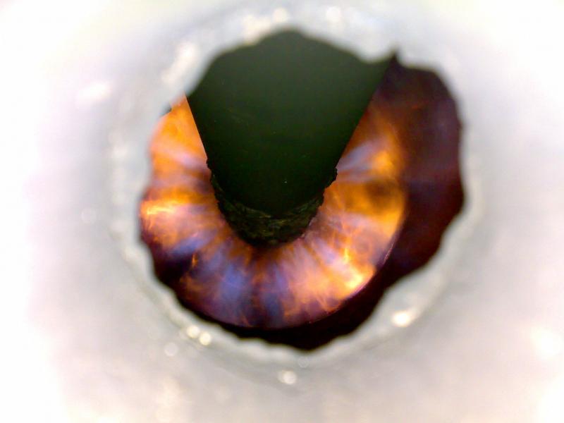

    Интересный котел.
      15,8 КБ
      709

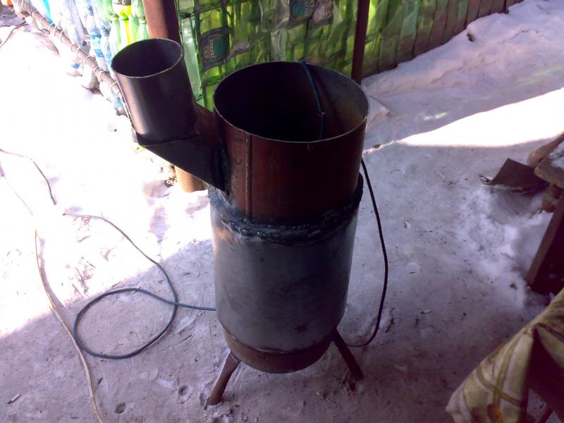

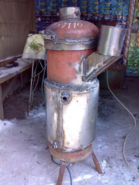

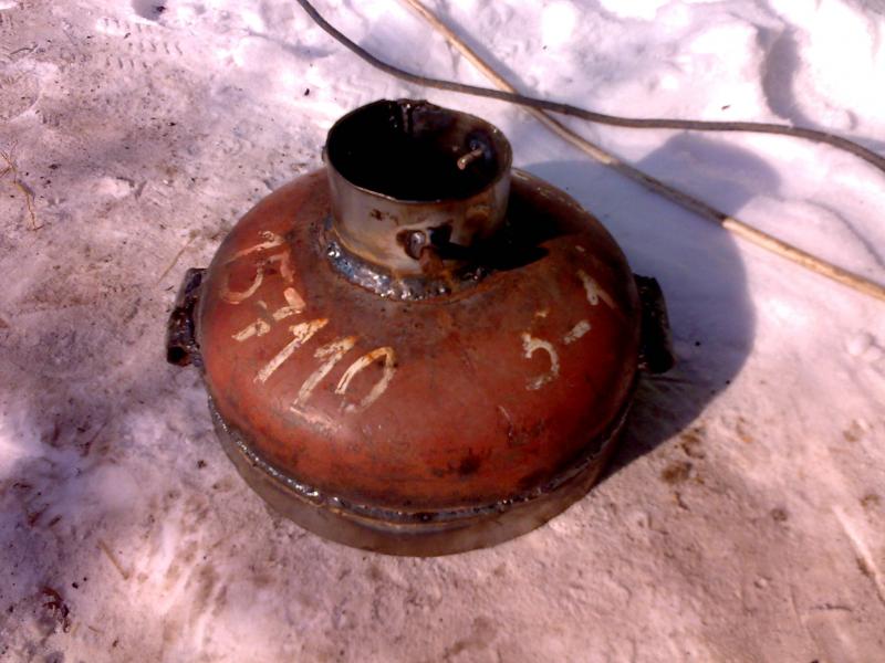

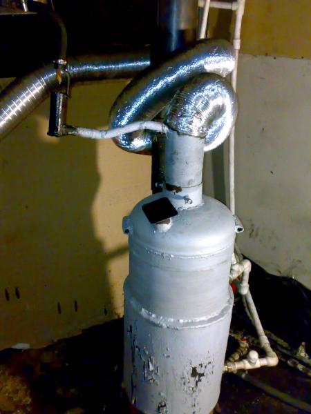

    Всем доброго времени суток! Позавчера сваял котёл, хотя собирался сделать печку, из пропановского баллона, но пришлось сделать котёл. Сегодня проверил его в работе, результат не плохой, думал будет хуже. Хотел сделать его без наддува и практически получилось, хотя нужны не большие доработки. Подача масла нижняя, автопоилка, дожигатель диаметром 100мм., отверстия диаметром 9мм. в три ряда, первый - 16штук, второй - 8штук, третий - 8штук, выход на 120 с переходом на 140. Пробное испытание показало не плохие результаты, но при горении присутствует не большой дымок а на максимуме даже сильный, так что буду подгонять отверстия дожигателя для полного сгорания. Вот несколько фото процесса.
    Буду рад услышать критику.:blush2::blush2::blush2:

  9. kutuzoff70com
    12 дек 2010
    90
    Белгородская обл.
    А что, снаружи рубашка котла из нержи??
  10. remix59
    С каким дымоходом испытывал?
  11. Dron08
    Dron08 Постоянный участник
    10 сен 2011

    Простая чернушка 2.5 мм..

    Испытывал 110 на 2800 мм. , а сейчас стоит на постоянном месте 140мм.. Но уже переделал дожигатель, рассверлил отверстия до 12мм., стало лучше, но буду переделывать подачу масла с верху, нижняя не устраивает.

    Сейчас труба около 5 метров, но горение желает лучшего.
    В начале горит отлично, но потом вообще не предсказуема, то коптит как паровоз, то вообще ничего нет, а потом как бы затихает и валит один чёрный дым, а в камере сгорания слабый огонёк, а затем опять огонь. Наблюдая выяснил, что подача масла идёт не равномерно а порциями, причём очень большими, так что завтра переделаю подачу верхнюю, как на печке, она меня больше устраивает, и скорее всего придётся добавить ещё ряд отверстий для полного сгорания, хочется сделать без наддува.

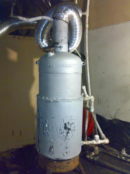

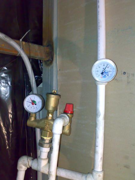

    Всем огромный привет! Сегодня запустил и вывел на рабочий режим свой котёл:yes3::good3: Работает отлично, :good:горит синим пламенем с небольшим появлением жёлтенького, правда пришлось переделать дожигатель - без наддува работает плохо. Основная причина - короткий дымоход, нет возможности сделать выше, правда он и сейчас 140 на 5000мм., но горизонтальная длина почти два метра, так что пришлось ставить наддув. Греет отлично! ОГРОМНОЕ СПАСИБО нашим экспертам:thank_you2::thank_you2::thank_you2: и естественно remix59, так как его котёл меня и вдохновил:blush2::thank_you2::thank_you2:Выкладываю готовые фото, правда не докрашенные:blush2:
    В работе находится почти третьи сутки.:ok:
  17. mika115
    Здорово ! :victory: Так держать ! Желтый огонь погорячее голубого будет (исходя из практики ) Напиши , какой расход и сколько площадь отопления .

    Расход примерно 0.5 - 2 литра, точно не замеряли. А отапливает авто мастерскую, два бокса - примерно два по 150 кв. м..
