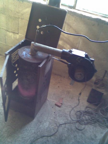

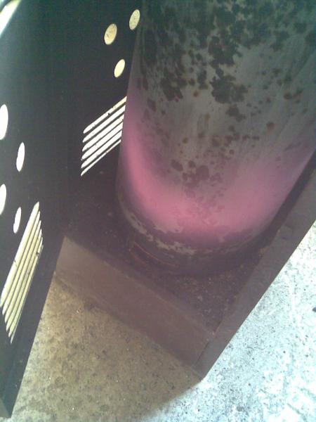

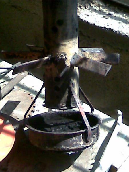

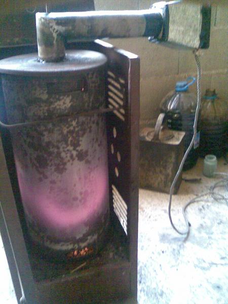

  2. dinoraptor
    dinoraptor Участник
    22 ноя 2011

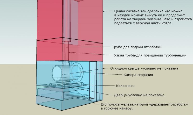

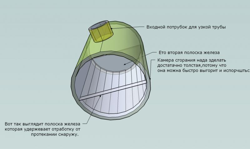

    Воздухонадувная труба - диам.60мм. Через нее проходит труба для подачи отработки. Эта труба доходит до самого края узкой трубой и упирается в стенку трубы сгорания. Та, последняя, нагревается до красного цвета и когда масло прикасается, с ее поверхности испаряется.
    А всем известно, что масло не горит само по себя-горит его газообразное состояние. Пробовал сделать воздухонадув без его узкой части, но результат был не удовлетворительным. Дверца у горивной камеры направлена в сторону нижней дверцы котла и после розжига с помощью солярки, дверца закрывается.
    Пламя направлено на заднюю поверхность котла. Если диаметр горивной камеры сделать правильно, то неустойчивости горения не будет.

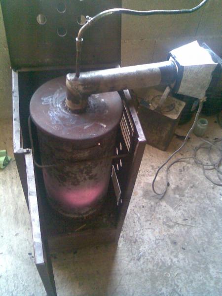

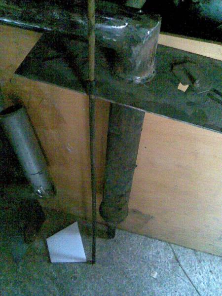

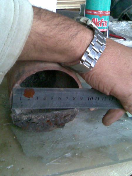

  3. dinoraptor
    dinoraptor Участник
    22 ноя 2011
    В мастерскую сделал вот это!

  6. dinoraptor
    dinoraptor Участник
    22 ноя 2011

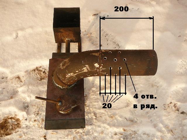

    Для котла нет никаких отверстий, только одно, в самом краю трубы. Был у меня вариант, где труба была с одинаковым диаметром с начала до конца трубы, но не работала, так как надо - я переделал ее. Когда выключал вентилятор, то горение останавливалось, потому-что через узкую часть трубы не поступало достаточное количество воздуха. Горение было медленнее и выделялось много копоти.
    У моего друга есть такая горелка. Я сделал ее. За высокую температуру дожигательную трубу
    нагревалась до красного цвета. Он подумал, что будет проблем с стенам котла и напротив горелку поставил кусок алюминия, чтобы пламя не касались дириктна со стенами котла. Через 10-15 мин. кусок алюминия расплавился и протек через колосниковою решетку.
    Сейчас я делаю другую горелку-как у печи, которой показал на фото в мастерскую. Да надо же постоянно усовершенствоваться-как бы иначе:girl_wink:

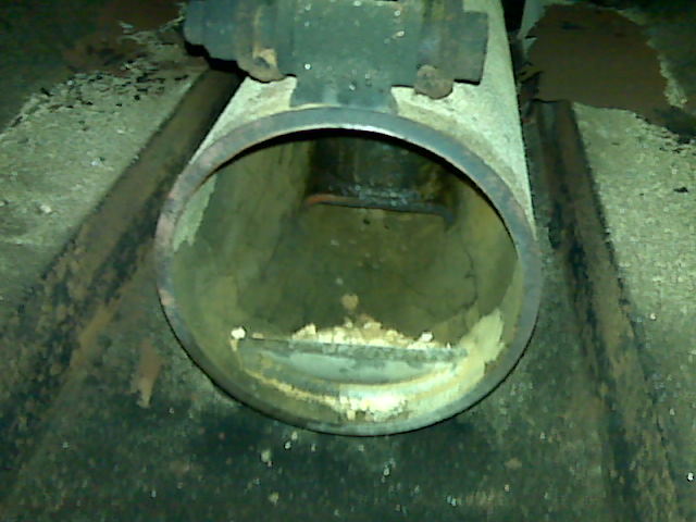

    to dinoraptor: хм , в свете последних пояснений. Тогда получается у тебя прямое сжигание масла? Если я правильно понял, то колосники не вынимаются и труба куда капает масло лежит прямо на них, там же места практически нет, как же ты его разжигаешь?

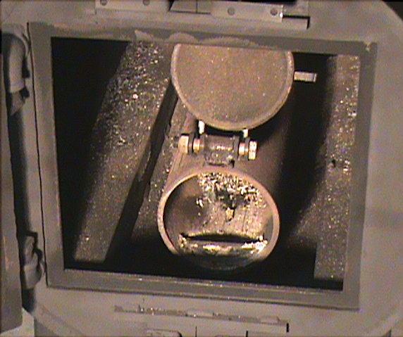

    Разжигание делаю через нижнюю дверцу. После того открываю крышку в камеру сгорания и зажигаю с помощью спичек и немного солярки. Выжимаю только переднюю колосниковую решетку. Она ставиться очень быстро. Только после этого открывается достаточно места.

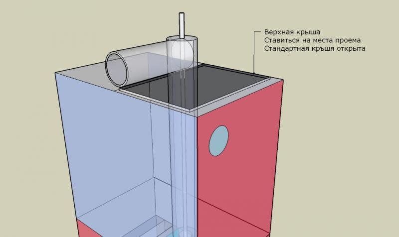

    У меня вопрос к форумчанам!
    Можно ли поставить такую установку к данному котлу? Будет ли много вспышек? Возможно ли ставить вентилятор сзади для принудительного наддува?

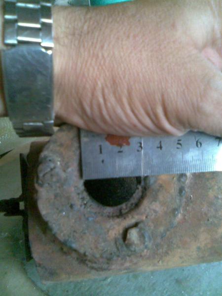

    Колосники видимо все-таки вынимаются, т.к на 1-м фото я их не вижу. Можно попросить покрупнее сфотать внутри поддувальной дверцы.

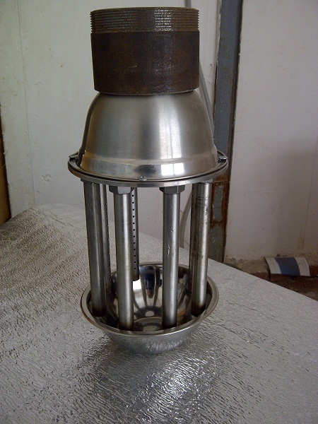

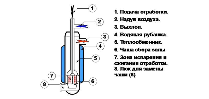

  16. Porila
    Porila Постоянный участник
    PSN
    Доброго Всем дня.

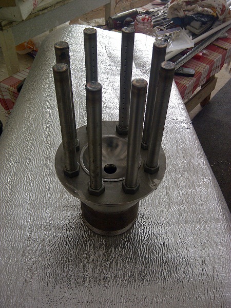

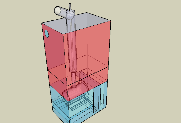

    Предлагаю свое решение по дожигателю для котла с водяной рубашкой.
    Задача - работа котла в широком диапазоне тепловой отдачи при минимальном обслуживании, то есть заставить работать котел при потреблении отработки от 0.3 л/ч до 2 л/ч, производить чистку без остановки работы котла и как можно реже, ну и самое главное, все это надо сделать из доступных и недорогих компонентов.
    Итак, сам котел это кислородный баллон, водяная рубашка - пропановый 50 литровый баллон, подача отработки - верхняя, маслонасос ВАЗ с приводом от шагового двигателя, надув - канальный вентилятор 110 мм, 220в/30Вт. Ёмкость системы отопления 400 литров. В общем все достаточно обычно (за исключением привода маслонасоса). А вот дожигатель не совсем обычный - направление горения у него от края в центр.
    Итог такого решения - работа котла с потреблением от 0.3 л/ч (можно и меньше) до 2 л/ч (ограниченно производительностью системой надува). Работа котла круглосуточная безостановочно, обслуживание заключается в смене чаши испарителя раз в 3-5 дней через специальный люк на работающем котле.
    Конструкция дожигателя видна на фото, материал нержа.
    PS
    Прежде чем придти к этой конструкции было изготовлено и опробовано десятка полтора различных вариантов, но только изменение направления горения дало нужный эффект.
      166,8 КБ
      860
      121,8 КБ
      860
    ivankovin, remix59 и Melinda нравится это.
  17. Geka
    Geka Постоянный участник
    11 ноя 2009
    113
    Если не затруднит, то выложи видео работы своего котла. Думаю эта конструкция многих заинтересует.
  18. Porila
    PSN
    Видео не затруднит, вот только видно не будет ровным счетом ничего. Дело в том, что горение происходит внутри камеры и если посмотреть через верхний "взрывной клапан", то будет видно только яркая и узкая полоска (10 мм) между стенкой камеры и верхней кастрюли. Что-то на подобие полного солнечного затмения - ну кто видел, тот поймет.
    Ну если только послушать ;)
    Сегодня замерил температуру посередине камеры сгорания - слегка озадачился: без малого 1500 Гр. (нужно будет проверить прибор, что-то мне такой результат не внушает радости).
    Да вот еще что - такая схема работоспособно только с капельной подачей (равномерно и постоянно), но никак не порционной (попробовал ради эксперимента вливать по 20 грамм - получил кучу копоти , сажи и пламя в трубе – жуть короче).
    KIRIl нравится это.

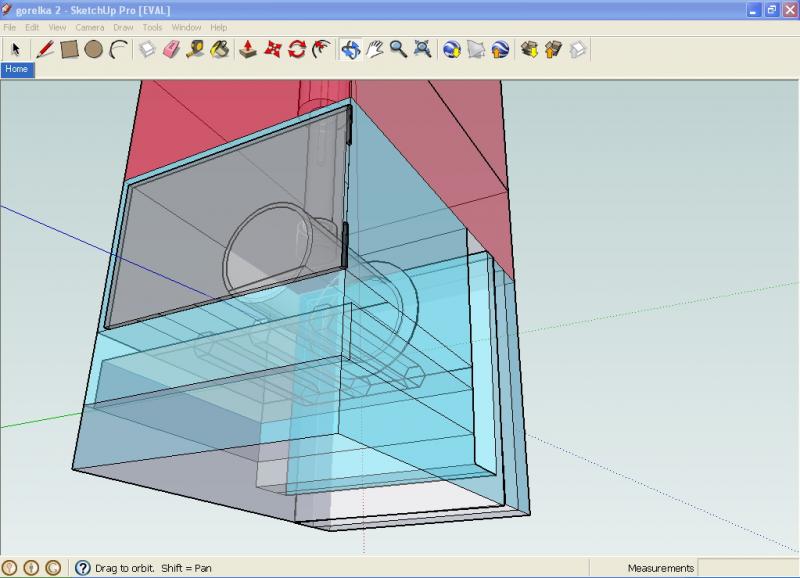

  19. mika115
    Ну тогда хоть схему , а то что-то не очень понятна конструкция ...
  20. Porila
    PSN
    Схемку так схемку...
    Да вот еще что - я (система автоматики запуска и управления) запускаю котел на пропане от 50 литрового газового баллона через редуктор с регулятором.
    5 минут на газе и переход на отработку. Газ воспламеняется от свечи зажигания (схема на подобе устройств из темы "методы запуска горелок на отработке). Всем процессом управляет блок автоматики.
    ... и еще - подача "первичного воздуха" в зону 7 в процессе работы заметно ухудшает режим горения, но и отказоваться от него то же нельзя необходимо охлаждать маслоканал 1 от перегрева.
    ivankovin, Ivanyonok и KIRIl нравится это.
