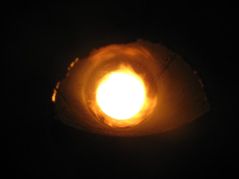

    Снял сегодня видео, но во первых телефоном, а во вторых как и говорил, нечего особо не видно, если только приглядится, то можно кое-что интересное увидеть, в том числе и четкую границу между факелом и стенками котла: заодно и послушать, как он гудит. (с удовольствием отправил бы кому-нибудь файлы, чтобы он их выложил, пока я разберусь, что тут да как).

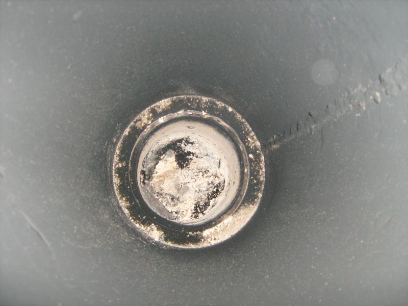

    А это утром сегодняшнего дня. Как видно, признаков загрязнений стенок нет (котел работает с 12 часов дня, 16 марта без остановочно), работа ровная, без сюрпризов.
    KIRIl нравится это.
  10. KIRIl
    На слух горение ровное и не шумное.:good: Мы в тебя верим.:good3:

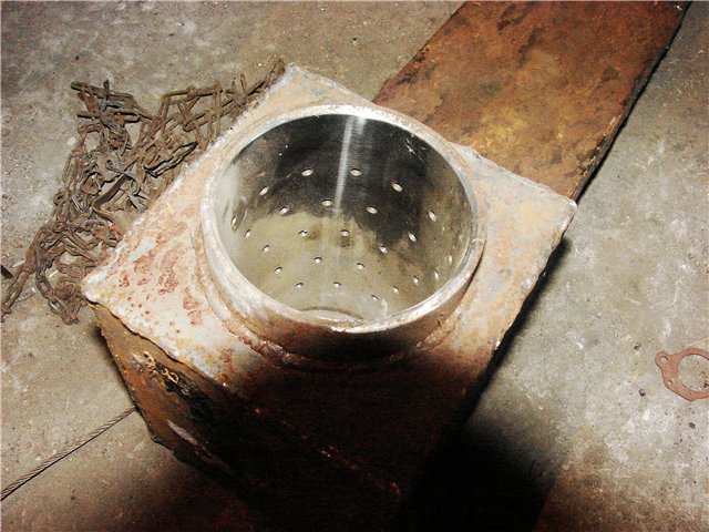

  19. remix59
    Вот такой аппарат, выложен на форуме Луноходов нет, автором Дмитрий Д, отработка тоже капает сверху и на определенных режимах не долетает до дна.
    Принцип тот же, изготовить проще и думаю прослужит долго. Естественно находится внутри котла.
