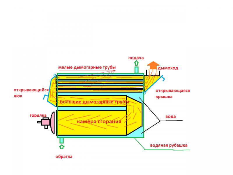

    Доброго времени суток всем форумчанам!!!! Выставляю на ваш суд будущий двухходовой котел для теплицы 1200 квм. Прошу прощение за схемку!!!

    Похоже с дымогарными трубами. Какие и сколько этих труб? Горелка Бабингтон? Какие размеры у будущего котла? Из чего и каких размеров топка?

    Нет, там не горелка бабингтона. Этот котел как у Remix59, т.е. размеры на 750мм одеваем 650мм получается наружная вод.рубашка, после чего середина котла, скажем так, топка, труба 200мм, а между 650мм и 200мм по кругу установим 32мм шесть рядов.

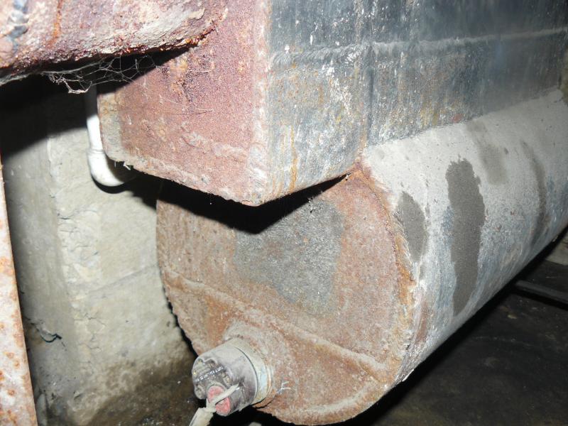

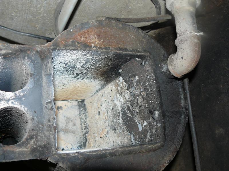

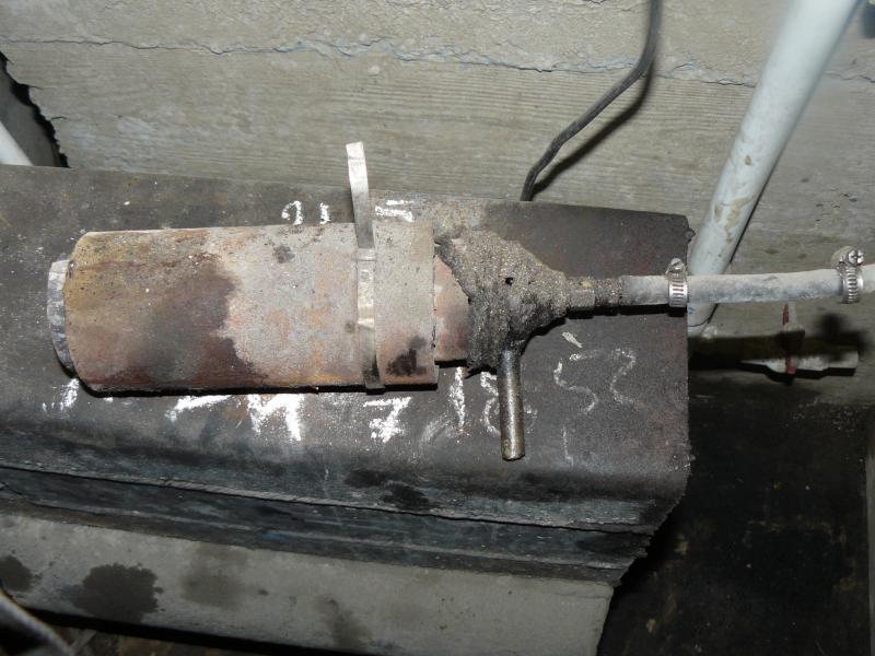

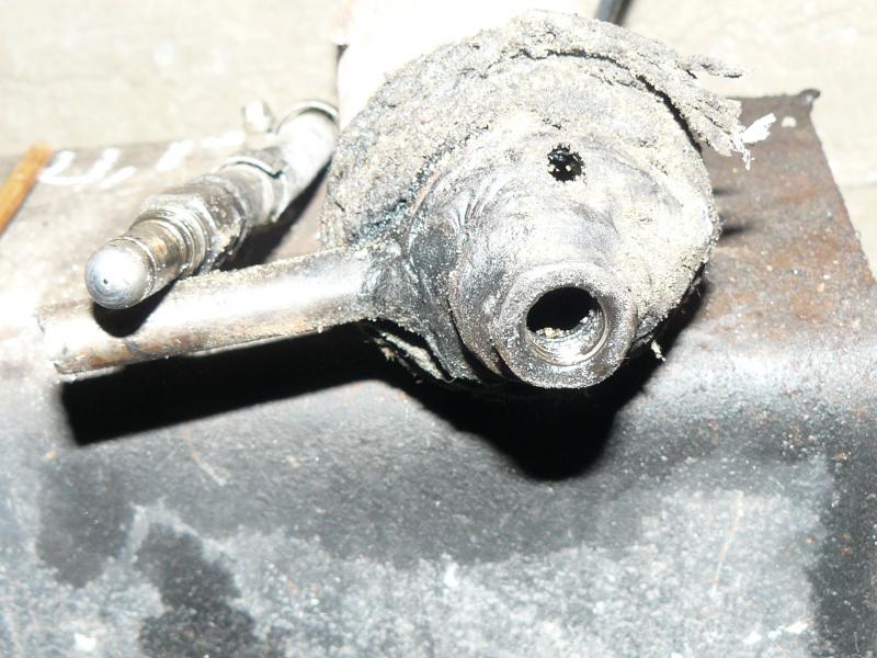

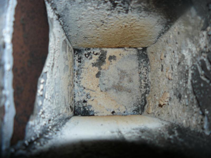

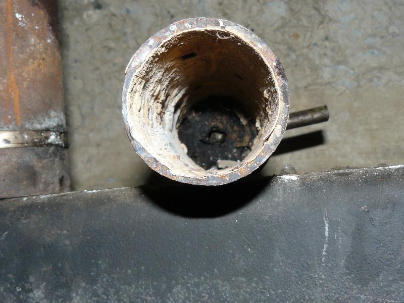

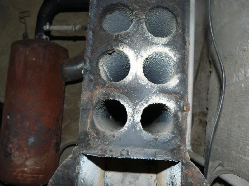

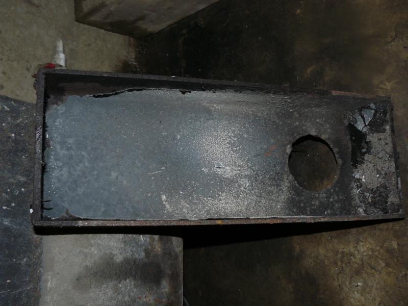

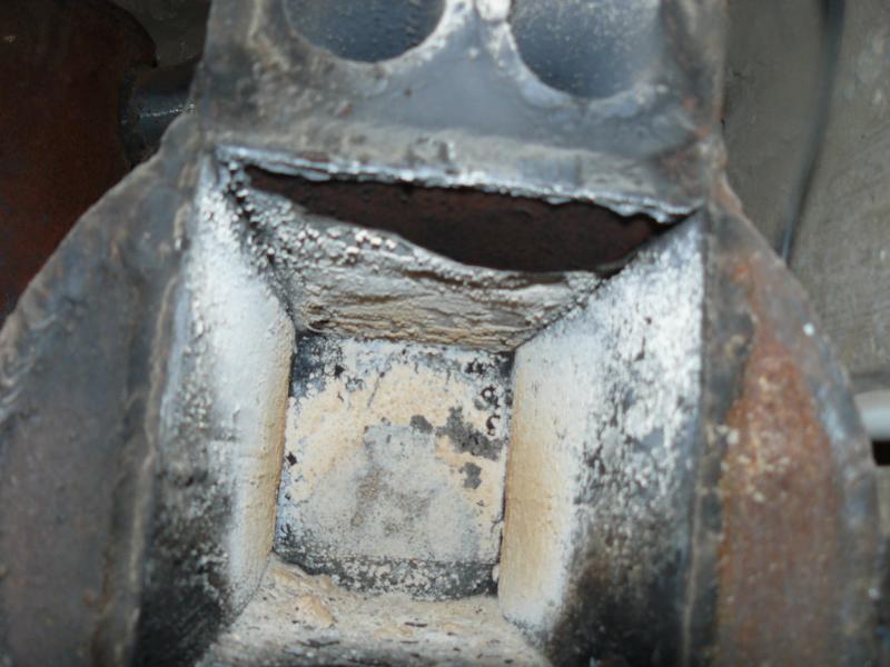

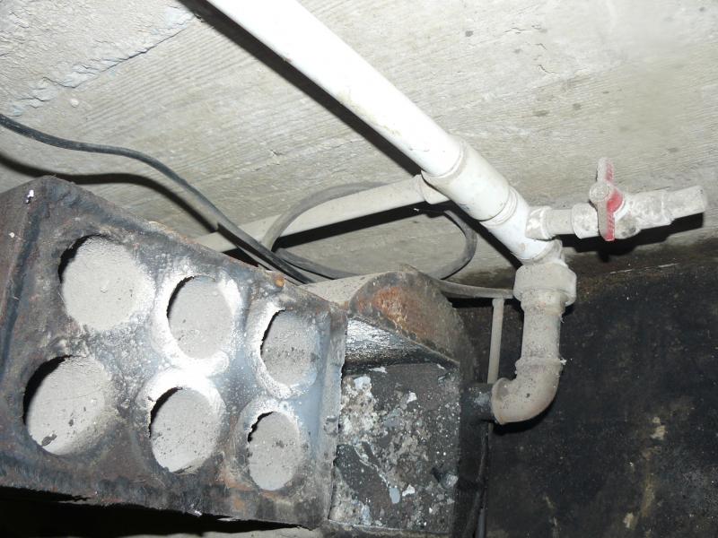

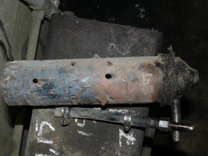

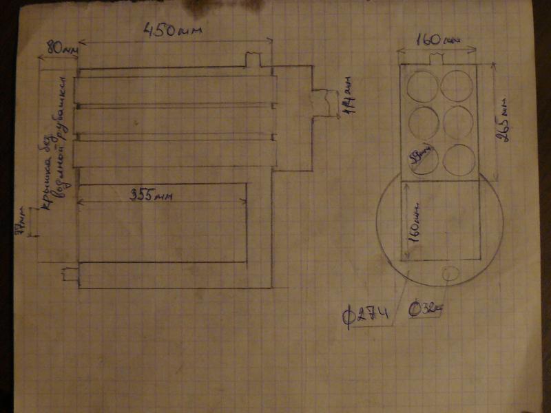

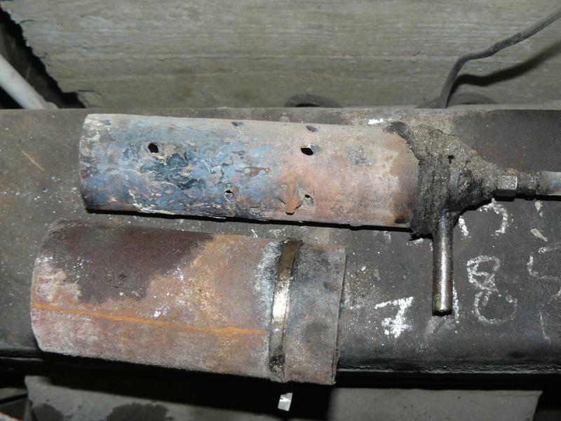

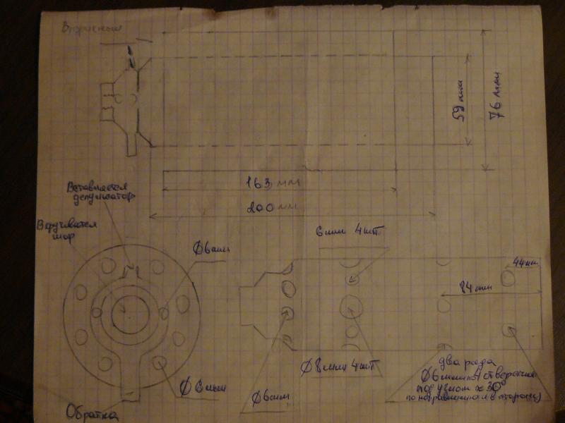

  16. step2094
    Накалякал+ фото. Просьба сильно не бить, если что не понятно, интересуйтесь - отвечу!

  17. step2094
    Я правильно понял, Вы хотите сделать котел испарительного типа?
  18. юрок
    юрок Участник
    24 окт 2012
    Спасибо большое за конструкцию и чертежик с фотками. А как горелка устроена? По какому-то конкретному чертежу делали или как-то сами?
  19. step2094
    Да не за что) для того и существует форум. Не у всех в прочим как и у меня найдется энная сумма для покупки- вот и приходится экспериментировать:wink3:
    Собственные проекты. Котел рассчитывал, горелка уже не первая как говорится- путем проб и ошибок. Горелка правда шумит как паяльная лампа, зато на стенках камеры сгорания(не утепленных) нет не сгоревшего масла-выгорает полностью! В прочем на фото все видно. Даже в трубах нет копоти:victory:
    Удачи!
