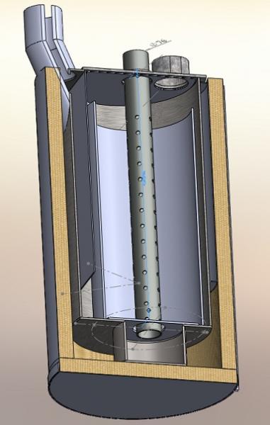

    Сделал универсальный котёл. Хотелось что бы работал и на опилках, и на мусоре, и на отработке. Монстр получился огромный. Затопил на отработке. Сгорает всё так, что даже дыма нет. Идёт только тёплый выхлоп. И кпд немыслимый - литр в час. Но как всегда не обошлось без ложки дёгтя, превратившую всё в бочку дёгтя. При растопке пламя в первичке отрывается от вторички, в результате вся большая вторичка наполняеся горючей смесью, а затем бабахает так...! Может, кто подскажет, как с этим бороться? На изображении показана труба дожигателя для опилок. На отработке соответственно отверстия расположены внизу, и добавлена горизонтальная перегородка с отверстиями, формирующая оптимальный размер вторичной камеры, высотой примерно 200 мм.

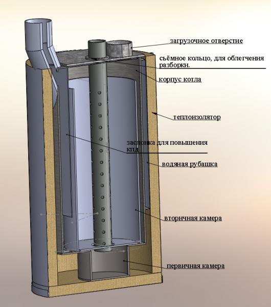

    Добавил пояснения в рисунок. Убрал разделитель между первичной камерой и вторичной, картина изменилась. Затопилось легко, но всё равно с хлопком. КПД упал, из трубы стал идти дым.

    Предложу немного увеличить зазор между дожигательной трубой и диском разделительным, чтобы не бахало, а для начала уменьшить первичный воздух. Проверено, проходили.

    romanup. При внимательном осмотре вашей миниатюры заметил, что, подача первичного воздуха идет по трубе 76мм, в торце никак не придушена. Как писал rty- нужно уменьшить подачу первички.
    +1, попробуйте приварить пластину в конце трубы дожига с двумя отверстиями Ф1-2мм.

    Вариант на миниатюре заточен под сжигание опилок. Для работы на отработке, помимо замечаний step2094, необходимо первичку подавать по отдельной трубе внутри 76-й трубы с возможностью регулировки(шаровый вентиль).А пластину заменить конусной шайбой, конусом внутрь дожигателя. срезав вершину и приварив к ней трубу подачи первичного воздуха. Как-то так.
  13. remix59
    Когда настраивал Р2Д2 был такой же эффект (народ с улицы прибегал), акуратно увеличил первичный воздух до пропадания отрыва пламени и появилась тонкая трубка в центре донышка дожигателя, чтоб первичный воздух постоянно доходил до поверхности горения, его окончание в 2-3см от поверхности отработки.

    Доброго вам времени суток. Спасибо за ответ. В дне трубы дожигателя у меня стоят два
    диска, один лежит на другом. Диски с шестью отверстиями. Нижний диск держится на прутке, который цепляется вверху трубы. На этот пруток одет через отверстие в центре второй диск, который поворачивается вторым прутком, прикреплённым к нему. Таким образом я регулирую подачу воздуха в первичную камеру. Диски легко достаются из трубы за прутки. Под нижним диском привязан крючок, к нему зацепляю фитиль для розжига, и опускаю через трубу дожигателя. В целом получилось нормально. После поворота второго диска отверстия перекрываются, и в первичную камеру поступает совсем немного воздуха - только через щель между стенкой трубы и диском. Внимательно изучив процесс горения в первичной камере, понял такую вещь: струи воздуха бьют в дно первичной камеры, вдоль поверхности масла, затем поднимаются вверх по стенкам , но на этом этапе весь кислород выгорает. Пламя не может перекинуться во вторичную камеру. Вроде всё банально просто. Но как преодолеть это просто? С этими экспериментами два раза спалил себе все ресницы и брови, с одной стороны смешно, а с другой - страшновато! Особенно, когда один возишься. Сейчас подхожу к котлу только в защитных очках, думаю, что лучше приобрести щиток для лица.

    romanupУ меня получилось настроить когда сделал три отв 6мм., в торце максимльно разнеся их от центра, получилось, что часть паров горит у стенки камеры и через центр поступает в кольцевой зазор во вторичную камеру. Кстате, рогульки- завихрители работают именно так, доставляют воздух к краям первичной камеры, а пары устремляются от стенок к центру. С рогульками сам не пробовал, но думаю это оптимальное движение в первичке с разделительным диском.
