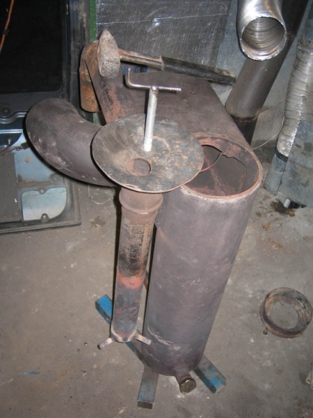

    28 апр 2012
    Все собрал за один вечер, использовал элементы дымохода из нержавейки, две трубы по 0,5м. диам. 100мм. и отвод на 90гр., баллон из под пропана уже был, приварил к баллону центрирующие штыри для трубы, улитку примотал пока скотчем), для питания улитки использовал зарядник с крутилкой, обороты с нуля и до максимума рег. плавно. Все работает, но не покидают мысли об отражающем диске - он прижмет горящие газы к стенкам котла и даст большую турбулентность и стабильность горению. Котелок раскаляется до красна в рабочем режиме, топливная медная трубка диам. 10х1мм. закоксовывается, приходится иногда продувать верхнюю пластину, которую поставил вместо загрузочной дверцы из стали толщиной 3мм. скрутило от температуры. Шлак сухой и легко вытряхивается из котелка, цвет желтый с серыми и черными вкраплениями, при сжигании 20 литров отработки, остатка около стакана, стенки котла чистые.
    У меня нет стальных круглых труб, есть профильные 100х100 и 80х80мм. - они подойдут? Почему будет достаточно 50мм., ведь нам нужно разогреть входящий воздух, а для этого скорость его потока должна быть небольшой, а следовательно сечение трубы большим?

    Ясно, буду делать из 80-го профиля, хочу сделать отражающий диск, его можно сделать квадратным, отверстия в нем обязательны? Есть возможность использовать нерж. лист толщиной 2мм. он подойдет, не поведет от высокой температуры?
  5. rty
    rty Постоянный участник
    17 янв 2009
    98
    Поведет, еще как.
  6. Андрей36
    Андрей36 Участник
    28 апр 2012
    Как этого избежать?
    Может набрать диск из отдельных пластин внахлест?
  7. rty
    17 янв 2009
    98
    Чугун самое оно, но нахлест надо проверить, вам.
  8. Андрей36
    Андрей36 Участник
    28 апр 2012
    Сделал намек на отражающий диск, юбку шириной всего 4см. вокруг профильной трубы. Результат положительный, пламя разгоняется на этом участке и входит в пазухи регистров котла. У меня котел кчм, в нем есть специальные газоходы для прохода горящих газов.

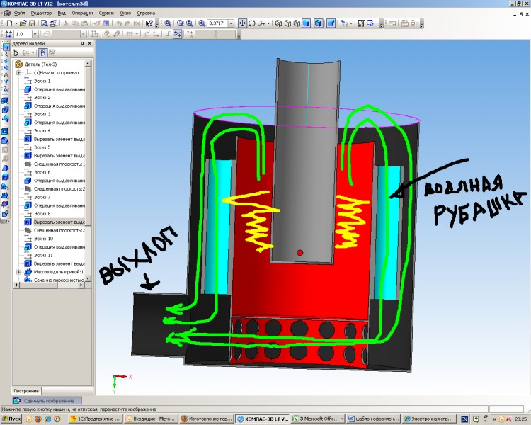

    Всем добрый вечер, накидал в компасе котел для отопления гаража. Хотелось бы узнать ваше мнение, работоспособная конструкция получится или нет.
      112,5 КБ
      664
  10. mika115
    Конструкция работоспособная . Скажу больше : такие модели уже есть действующие , выложенные на этом форуме . Читайте больше и все станет понятно ...

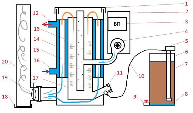

    День добрый. Собрал печь на отработке открытого типа из двух баллонов фрионовских, понравилось как работает, есть желание собрать из газового баллона с водяным контуром по типу как F88888, чтоб выхлопная снизу . Основа газовый баллон (295мм), котел 159, между ними труба профильная или круглая для выхлопных газов.
    Гараж 5х6м, высота ворот3м до потолка 4м, в систему хочу залить трансформаторное масло.

  16. Kagal
    Kagal Постоянный участник
    10 мар 2011
    81
    Для исключения охлаждения дымогазов, нужно поставить сверху под крышку экран. Желательно "хитрый". Который направит дымогазы из внутренней трубы в дымотрубы наружные с минимальным торможением. Как-то так.
