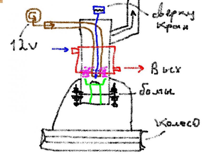

  17. alexnik2003
    18 ноя 2011
    Такой вопрос. Как вы думаете, если снаружи сделать рубашку, как она повлияет на работу самой печки (не будет ли она коптится изнутри)?
      40,9 КБ
      527
  18. mika115
    С водяной рубашкой коптиться конечно будет . Труднее выйти на рабочий режим . Ваша может и не выйти в режим ... Возможно придется отверстия в дожигателе переносить ниже . Вообще главное - обеспечить высокую температуру в испарительной камере :ok: . А рубашка не сильно влияет , если испарительная камера разогрета докрасна . :yes3: Похоже ваша печь из нержавейки . Это не лучший металл по теплопередаче :5::cray: . Простая сталь больше подходит ... ИМХО

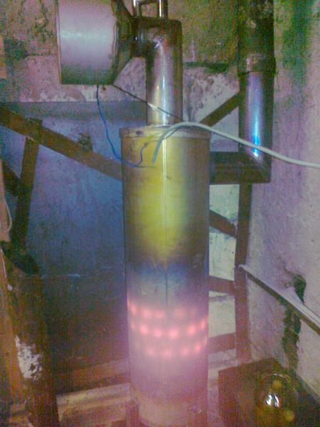

    Domm Постоянный участник
    23 окт 2011
    Александро
    А я так вот сделал свою печь!!
    Отапливаю частный дом в 90-100 квадратов, газа нет-масла-хоть упейся)) Решил попробовать поэкспериментировать - получилось вот что. Вн. труба-17 см, рубашка-25, сверху кран, тихонько, с иголку течет масло-разбавляю дизель-отработку трансформаторным (халява)) пожиже.
    Расход-0.5-1 литр в час, проводили газ-отказался, порадовала печь.
    По дому стоят чугунные батареи, не дотронешься - горячие, 2 этажа греет))
    Чистить приходится раз в неделю. Нижняя часть - съемная на болтиках)) Разжигаю так: бензина 30 процентов, масло 70 (транс), литровая бутылка, 100 грамм, сверху в лючок спичку-бух! Сажа вылетела-труба прочищена)) Сутками фигачит, соседи обзавидовались)) Судите, не судите-я доволен, морозы не страшны. Летом в планах сделать датчики температуры: ниже 50 град-приоткрывает кран (шаговый двигатель), выше 80 град-призакрывает. Схемы на все допотопнейшие))Но все работает ))
