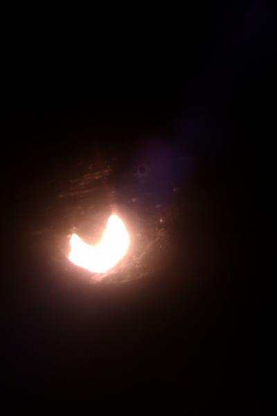

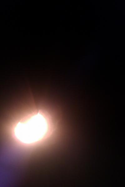

    Собрал новый котел. Вчера был первый запуск. На дожигающей трубе сделал прорези, примерно, как у Кирила. Только в два ряда. подробных фоток нет. В выходные будут. На режим вышла очень быстро. горит чисто желтым пламенем(как солнце.), без синих, красных и т.д. цветов. прорези перого ряда закручивают смесь против часовой стрелки и вниз(под углом, а второго в противоположную. расход 1-1.2л/ч. Вот фотки пиролизной камеры(если она таковой является). сфоткал горение, но там лишь желтое солнышко)))
    После выхода на режим первичный воздух отсутствует. Жаль температуру нечем померить. Выхлоп прозрачный. Системы отопления еще нет и котел запускался без воды. Есть только вопросы по расположению водяной рубашки. Схему котла выложу в выходные. есть небольшие доработки.
    Камера была утеплена минватой isover(на скорую руку, первый пуск).
    Камера раскалилась очень сильно... До желтого цвета, что аж металл светиться начал.

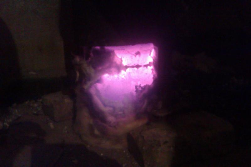

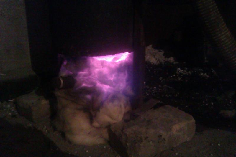

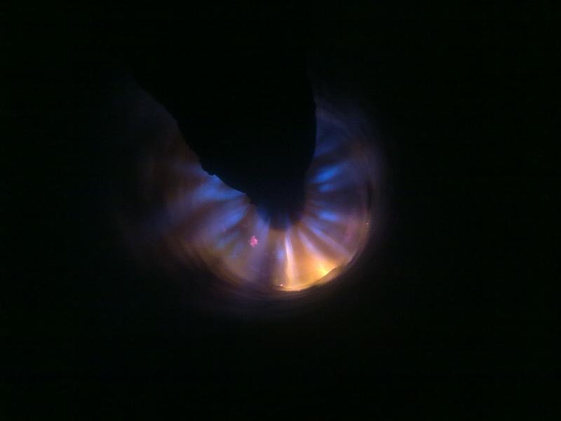

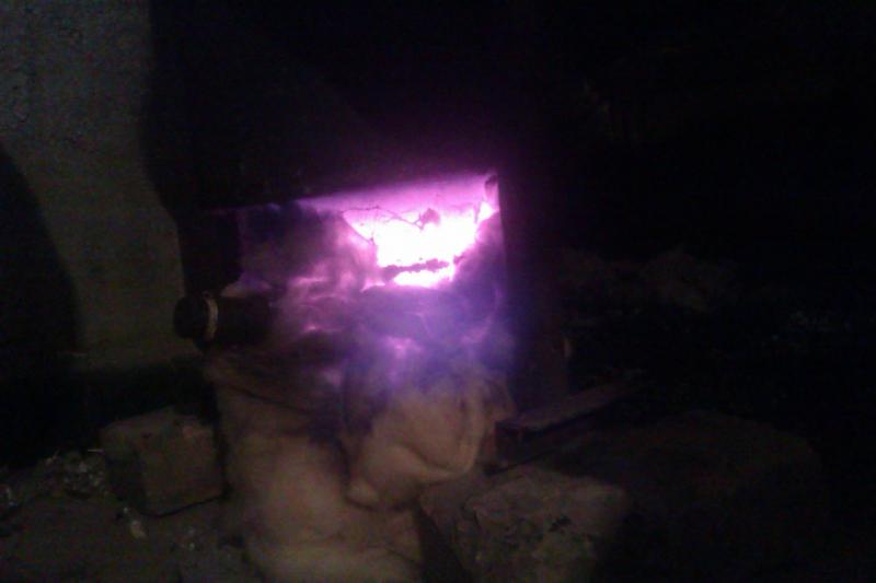

    Думаю не каждый поймет смысл этой фразы , а только практик . Добавлю фотки сегодняшних экспериментов . Комментарии написал в видео . Есть о чем подумать :5: ... Горят все 7 рядов в дожигателе ...

    Очень хорошо горит... Как добился такого горения? У меня сейчас горит только желтым. Никакакого другого цвета пламени не удается получить. Котел из 159 трубы. Подача вторичного воздуха 55 труба. Насверлено 6 рядов.
    1й - 28 отверстий 3мм,
    2й через 20мм от первого 13 отверстий 3мм,
    3й 30мм от 2го 13 отверстий 3мм,
    4й 45мм от 3го 6 отвестий 3мм,
    5й 50мм от 4го 6 отверстий 3мм,
    6й 40 мм от 5го 20 отверстий 1.5мм.
    Горит 2-3 ряда. При увеличении подачи масла и вторичного воздуха верхние ряды горят, но полного дожига нет. При выходе на режим работает без первичного воздуха. Первичный воздух подается через сгон в испарительной камере. Подача масла верхняя.
    Прорези переделал. Хаотичность горения очень сильная, зато вихрь отличный получался.

    Я уже писал : увеличил первичный воздух , причем сильно увеличил ....:5: Хотя это противоречит канонам печкостроения :mosking::mosking: Но вот результат : в испарительной камере горения нет , стало БОЛЬШЕ горючих паров , и горит по всей высоте котла . Пробуйте , экспериментируйте с настройками и у вас все получится ...

    Я тоже делал так, есть одно но, чем выше поднимаешь пламя, тем большая вероятность того, что дожигатель начнет обрастать сажей из-за уменьшения температуры первичной камеры. А так поднять пламя мне кажется можно и до метра....первичный воздух увеличил, пламя поднял выше последнего ряда вторичных отверстий, сверли еще ряд...., не забывая нижние ряды подваривать, ток не полностью.......Можно сказать техничка получилась)))))))

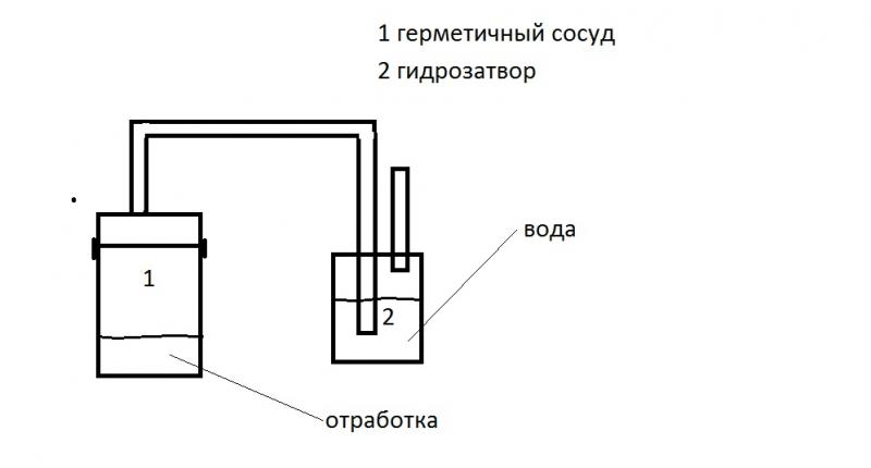

    mika115, я не вижу здесь противоречий. Настройка горения производится изменением 3-х основных факторов:
    1. количество топлива.
    2. первичный воздух.
    3. вторичный воздух.
    Насчет горения в испарительной камере, оно есть! Просто пламя прозрачно. О горении говорит и сухой остаток в чаше:wink3: Увеличивая кол-во первичного воздуха соответственно увеличивается интенсивность горения и теплообразование, и испарение, т.е., критического охлаждения испарительной камеры мы не получаем(конечно, всего должно быть в меру).
    Для уверенных в том, что у них в испарительной камере идет пиролиз предлагается эксперимент. Соберите простенький стендик и получите в нем сухой песочек желтого цвета. Сосуд с отработкой должен быть герметичен! Если у вас получится, то сможете уверенно заявлять. что ваша печь пиролизная:blum2:
