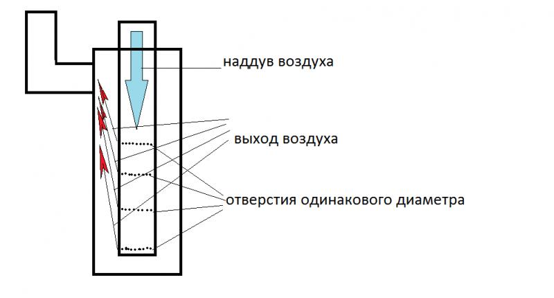

    Рисунок грубый, для примера, но показательный. Воздух стремится выйти наружу по кратчайшему пути. Если приглядеться, то можно заметить, что это путь от первого(самого высокого) ряда отверстий до дымовой трубы. При недостаточном количестве воздуха нагнетаемого в дожигатель будет как раз тот эффект, о котором вы и писали, т.е., горение будет происходить только в верхних рядах. Что бы этого избежать есть два очевидных способа:
    1. Чем выше, тем отверстий меньше.
    2. Чем выше, тем диаметр отверстий меньше.
    Желаю, вам, оставаться при своем мнении как можно дольше!:mosking:

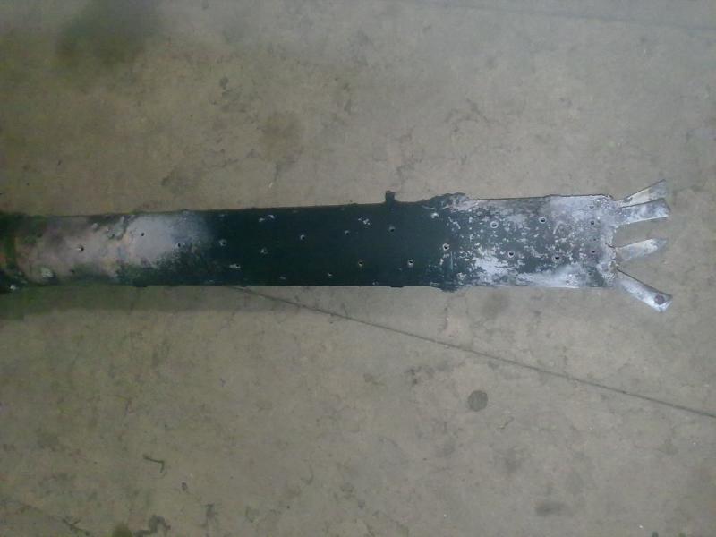

    Prohozii, Тогда каким образом работает этот дожигатель, если он в теории работать не должен? http://www.termoportal.ru/album.php?albumid=139&pictureid=897
  10. mika115
    Глядя на дожигатель видим его работоспособность .:victory: Но всех параметров котла мы не знаем :5: . А их очень много , наиболее важные : наддув , размеры котла , расстояние от дожигателя до топлива , первичный наддув , дымоход , уровень масла ( или подача маслонасосом ) .... И много мелких , неважных на первый взгляд , параметров влияющих на конечный результат . :mosking: Так что одно фото никак не показатель ...
  11. ruslan58
    ruslan58 Постоянный участник
    21 окт 2011
    110
    г. Пенза
    Это дожигатель от котла 1ТОМ1, извиняюсь, что без ведома автора выложил фото....у меня подобная конструкция.
  12. 1TOM1
    Если в дожигателе достаточное избыточное давление, то дуть будет из всех отверстий!! Доводы о том, что воздух больше выходит из верхних отверстий, применимы только к печкам и котлам без наддува.
    По конструкции котла: Камера згорания 110мм - высота 1600мм , рубашка если память не изменяет 230мм - высота 1200мм. От дна до дожигателя 5см, от концов завихрителя 3см. Подача масла нижняя, уровень в зависимости от режима, на малой мощности около 1мм и меньше, на большой до 10мм. Первичный вождух постоянно через завихрители. Наддув улитка от "GOLF2". Первичная камера утеплина.
    Увеличение количества отверстий на верхних рядах приводит к лучшему дожиганию и самое главное к небольшой саморегуляции котла.
    http://www.termoportal.ru/album.php?albumid=139 - Здесь все фотки и очень хорошо видно как уменьшилось сажеобразование со времени первых пусков. На 6-ой фотке один верхний ряд отверстий на дожигателе. А на 5-ой фотке два ряда!
  13. 1TOM1
    Похоже надо после каждой чистки вам фотки выкладывать!! Так выглядет дожигатель в любое время, вне зависимости на каких режимах работал котёл!!

  18. Prohozii
    1TOM1, речь шла вот об этом
    1. Согласен! Только при условии избыточного давления:wink3: Причем, это не гарантирует, что дуть будет из всех отверстий одинаково.
    2. Это не так!
    Простой пример - имеется водопровод состоящий из насоса и длинной трубы с потребителями. если все потребители отключены, то любое положительное давление в трубопроводе будет избыточным. По мере открытия кранов потребителями давление в трубопроводе падает и чем больше кранов открыто, тем больше падение давления, причем у дальних потребителей напор всегда меньше, чем у тех, кто находится ближе к насосу. Работа дожигателя аналогична водопроводу. Можно сделать дожигатель в котором выход воздуха их всех отверстий будет одинаков, но это усложнит конструкцию. Принцип на рисунке.
    Пластины на дожигателе действительно способствуют лучшему сгоранию, но не за счет своих каталитических свойств. Они закручивают и тормозят выходящие газы, что дает возможность большему количеству кислорода прореагировать с горящей смесью, + за счет завихрения увеличивается путь горящей смеси до дымохода и увеличивается ее теплоотдача стенкам котла.
    Где было сказано, что он работать не может?:5: Он работает согласно своей конструкции. Область покрытая сажей указывает на горение переобогащенной смеси.
