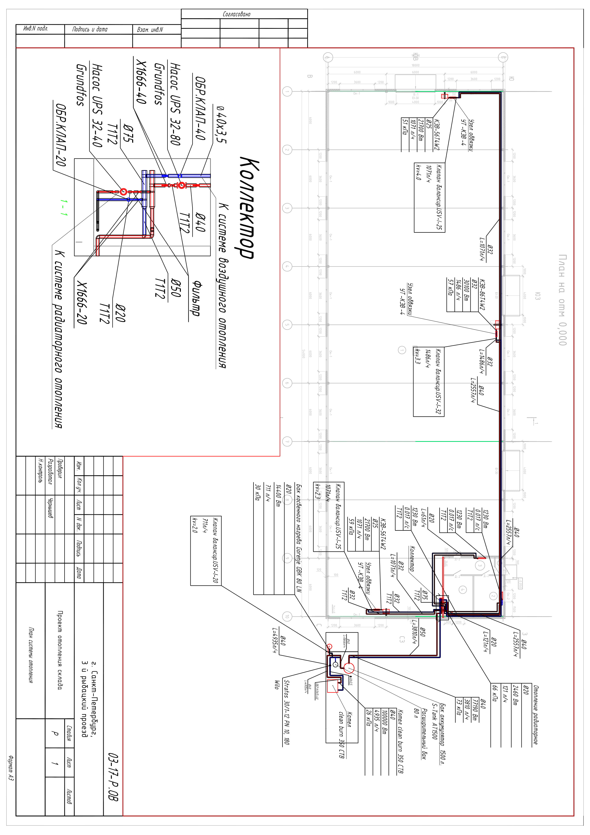

    Решил выложить свой проект реализованной котельной после переделки с использованием оставшихся материалов - тепломаш тепловентиляторы я бы никогда не использовал , усыновил бы volcano 5 штук
    Clean burn cb 350 100 кв емкость ТА 1500 литров этиленгликоль .Насосы для перекачки масла пробовал разные начиная с нш , остановился на мембранном китайском с хим-стоиким мембранами QBY-40, фильтр сетчатый в подающих ёмкостях купил на Алли экспресс гидравлические по 300 рулей имеются 3 емкости по 9 кубов 2 закопаны, одна на поверхности для отстоя в емкостях в закопанных в землю стоят гидравлические фильтры увеличенные 15 см для перекачки масла в подающие емкости использую Фильтры рукавные которые надеваю на шланги самый простой и удобный для меня вариант . Управляет температурой в помещении и скоростью тепловентиляторов ZONT 1000 термостат режим работы +15С и ночной + 8С в офисном помещение 24 с расход в месяц зимой 2-2,5 тонны
