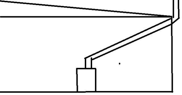

  1. ENGINE
    ENGINE Эксперт форума
    11 мар 2011
    359
    76
    RU
    Типа такого
    Алексей 29 нравится это.
