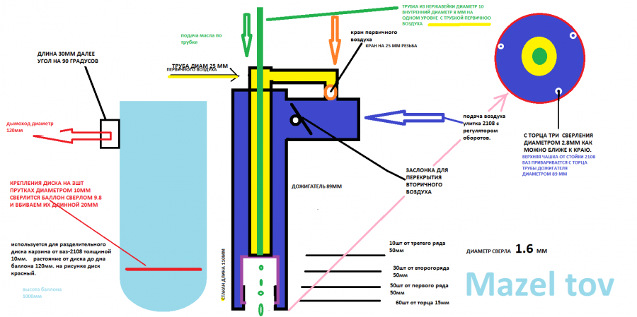

    Пока вот так вырисовывается котел. Вопрос по отверстиям на торце дожигателя, количество диаметр

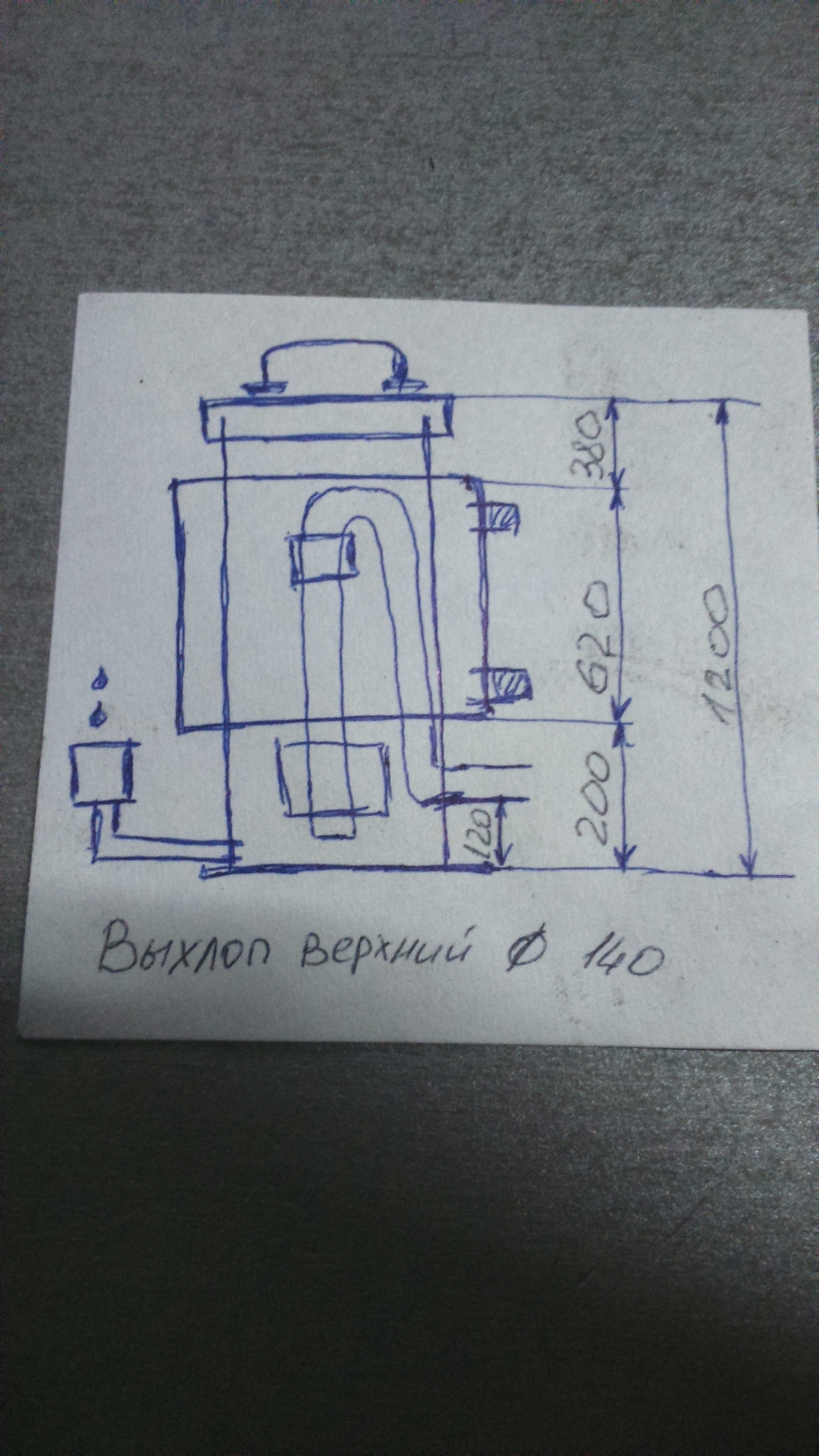

    Котел на отработке из баллона. Есть какие предложения?
    Хочу сделать такой котел из старого газового балона, нужен он для временного отопления дома 8*10 посредством теплого пола, с последующей установкой в гараж(когда проведется газ)

  15. win32jeefo
    win32jeefo Новичок
    23 мар 2016
    Ижевск
    Re: Котел на отработке из баллона. Есть какие предложения?
    2 дня сидел и думал решил сделать такую, вроде ничего сложного

    Всем привет! Много полезного узнал для себя на форуме.Вот решил хоть как то вернуть долги.Для тех кто построил котлы с верхней чисткой и не предусмотрел нижнего лючка для росжига,очень проблематично запускать печь,если она с разделительным диском.Бензин солярка,растворители имеют место быть,но я пошел другим путем.Не претендую на оригенальность,возможно кто-то уже это озвучивал..
    У меня в боксе всегда заправленный пропановский балон с редуктором,я сделал переходник на шланг из тормозной трубки с расплющеным
    концом и поджигаю отработку им. просунув в смотровое окно и между дожигателем и разделительным диском.Грею сколько нужно пока не разгорится отработка,без всяких добавок... Если кому то пригодится ,то на здоровье.
