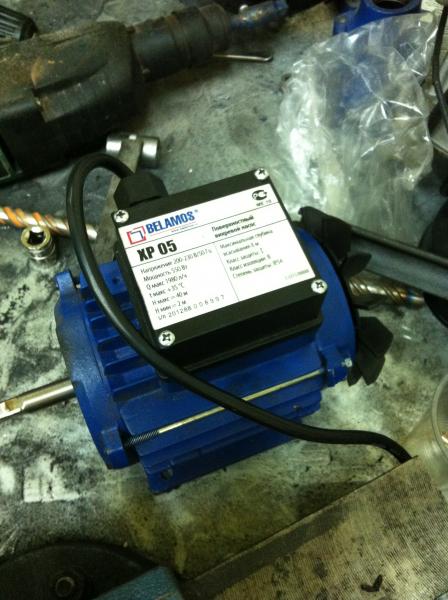

  19. destroer01
    destroer01 Постоянный участник
    2 сен 2012
    27
    1.5 кВт конечно потянут, а вот 550 вт вообще не тянут.
      46,5 КБ
      534
  20. wervolf
    wervolf Постоянный участник
    21 мар 2009
    35
    68
    На фотке мотор дает 2500-3000 об, НШ-10 надо максимум 1600 об - вот он у вас и не тянет:5::mosking::-):acute::mdaaa:
