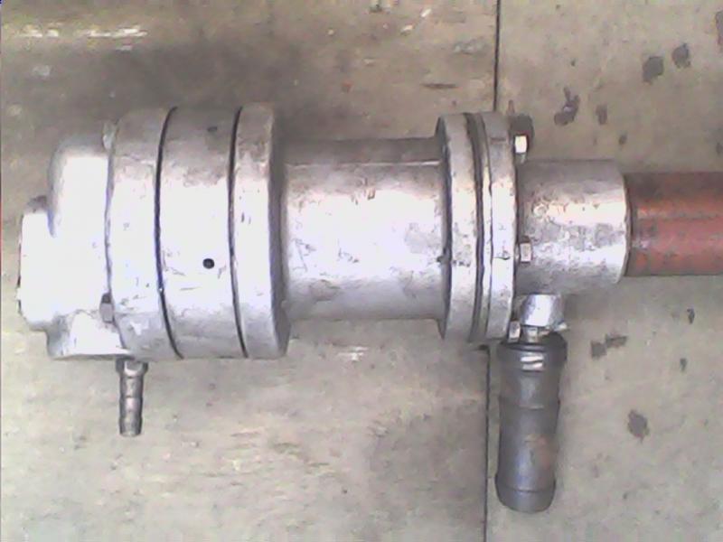

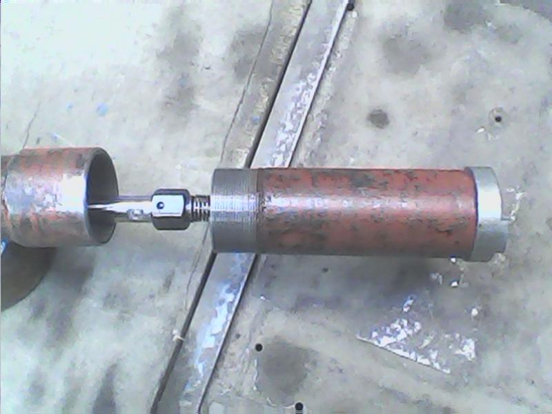

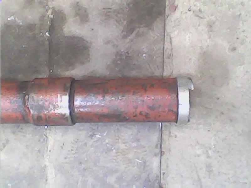

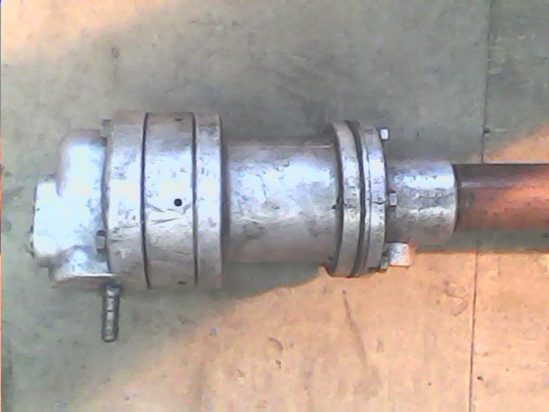

  9. андрей37
    андрей37 Постоянный участник
    25 янв 2009

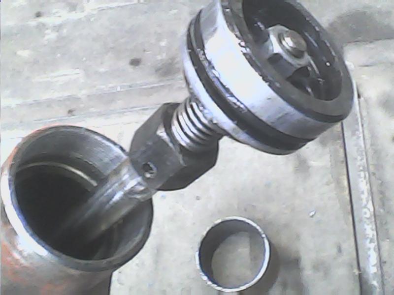

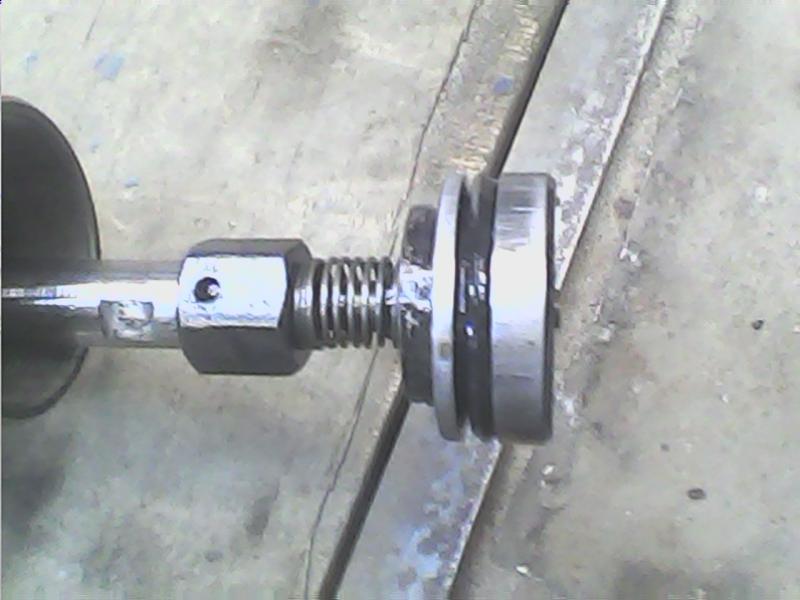

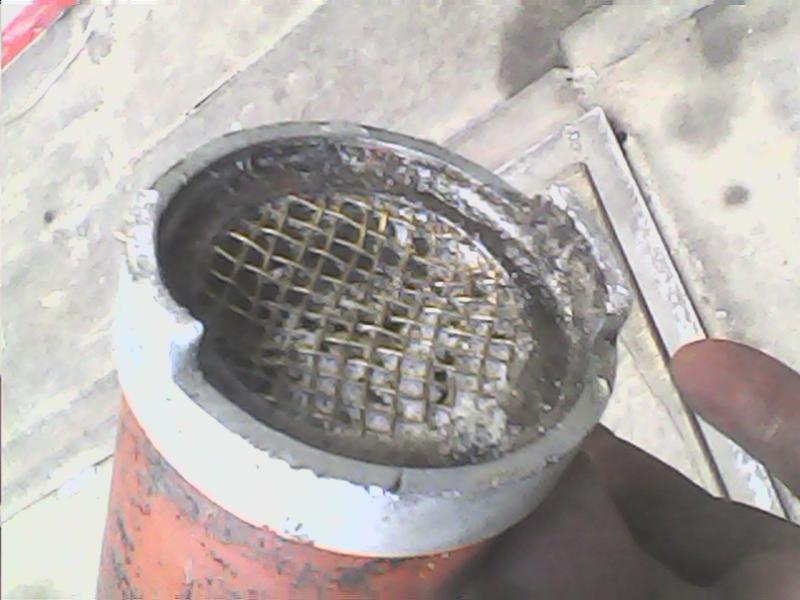

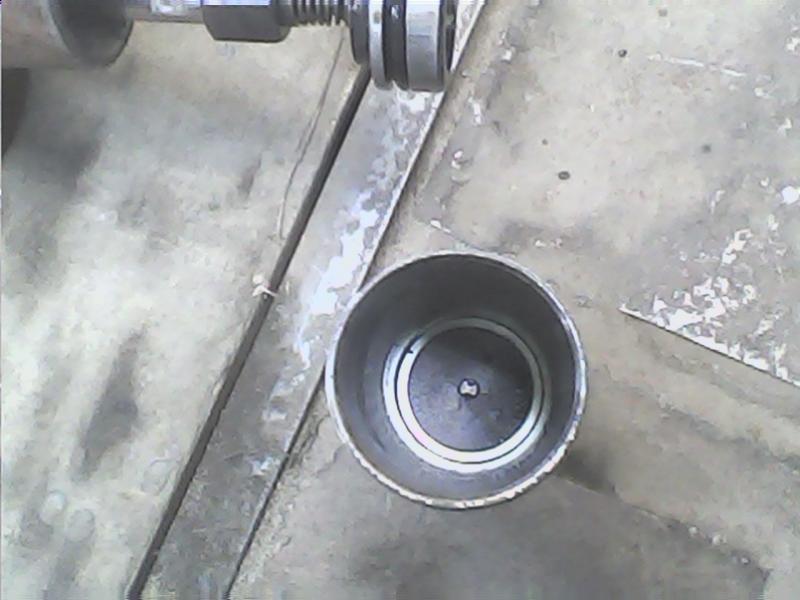

    Попался прикольный пневмонасос
    Пневмонасос для перекачки масла или чего нибудь. Работает прикольно. Как качает масло не пробовал. Думаю сегодня попробую. Поршень ходит туда сюда, два клапана, резиновое кольцо и гильза плюс сетка.
    И как результат?
  14. андрей37
    25 янв 2009
    Качает прикольно: грамм 150 за 2 секунды. Даже замороженное масло качает, только расход воздуха большой.

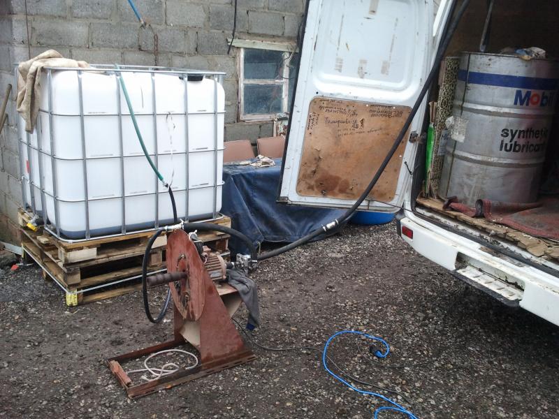

  15. Старый
    Старый Участник
    19 ноя 2012
    Может немного не то, но все же...

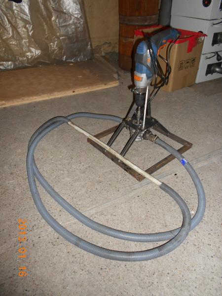

  17. F88888
    F88888 Эксперт форума
    23 янв 2009
    Всем привет. На днях тоже собрал маслонасос для перекачки отработанного масла. За основу взял НШ-10 и эл. дрель на 800Вт 2800 об/мин. В паре с НШ дрель не развивает максимальных оборотов (не хватает мощности). При максимальной скорости качает 20 л/мин или 1200 л/час, но после 5-7 мин работы на таком режиме дрель начинает перегреваться с выделением характерного запаха. При снижении оборотов регулятором перегрева не заметно и запаха тоже.
    При использовании эл. дрели в качестве привода нужно иметь в виду, что её нельзя использовать в помещениях с взрывоопасной средой (пары бензина, растворителей и тд), тк коллекторный узел дрели является источником искр, что может стать причиной взрыва или возгорания.
      44,5 КБ
      469

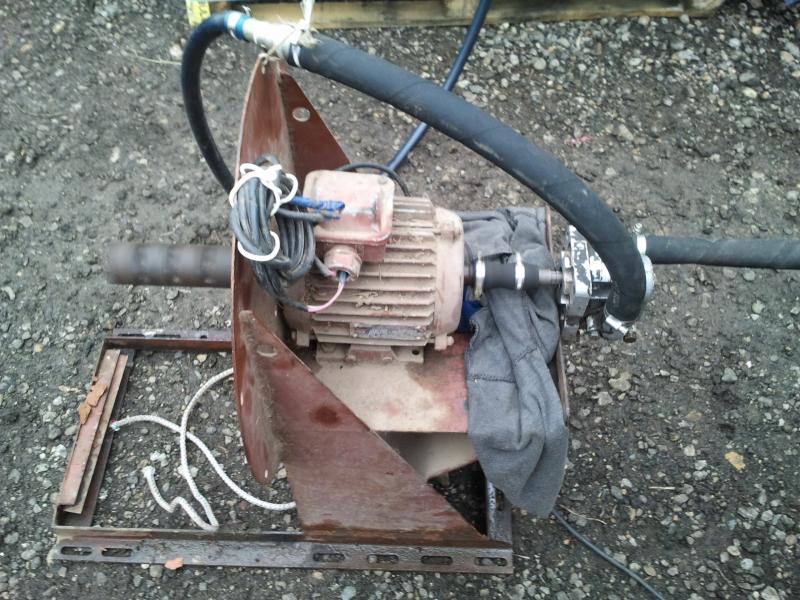

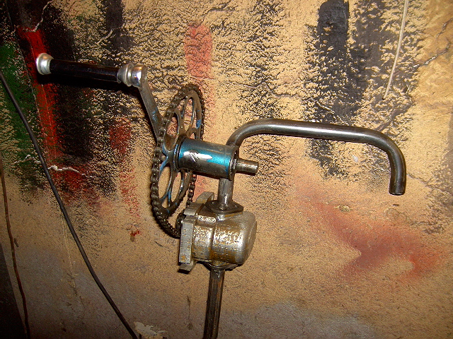

  18. эд1975
    Вот так перекачиваю отработку ( мотор 750 вт ), насос Н.Ш. 10.

  20. F88888
    23 янв 2009
    Шланг самый дешманский - слив со стиральной машины. Пластик не мерял - в шланг вошел, как родной.
    По уровню и сливу - в лежащую пустую бочку можно врезать всё, что угодно, в любое место. Металл бочки это позволяет. :good:
