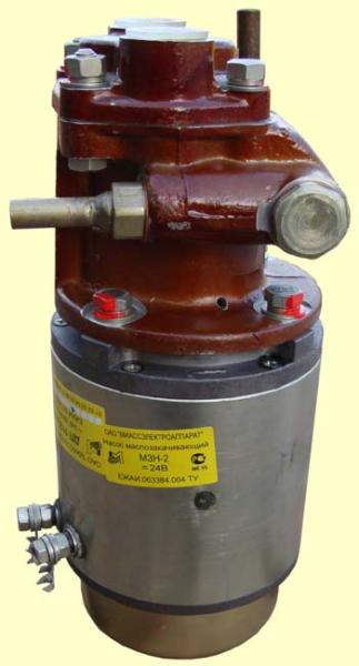

    Всех с новым годом! Есть такая штука .
    Маслозакачивающий насос МЗН-2
    ЕЖАИ.063384.004 ТУ
    C электродвигателем ДП 11.
    Я такой штукой качаю мазуту, берёт сама из бочки.

    Применяются МЗН (маслозакачивающий насос) у мощных дизельных двигателях, для поднятия давления в маслянной системе, непосредственно перед запуском.Это двигатели Д-6,Д-12(точную аббревиатуру ДВС подзабыл). Их устанавливали на ГТТ,АТС,БАТ,Седельные тягачиМАЗ-537,МАЗ-7310. И такие ДВС стояли на танках, а может и сейчас ставят. МЗН-1 перекачивает 200 литров масла за 12мин. А МЗН-3 ещё быстрее. Питание 24 вольт. Нужен мощный выпрямитель или две АКБ-55, их заряда хватает на перекачку не менее 1000л.

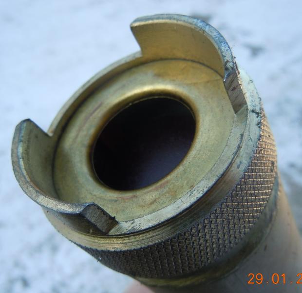

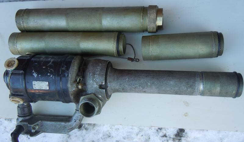

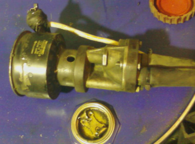

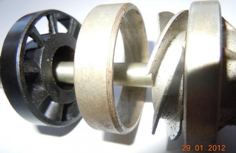

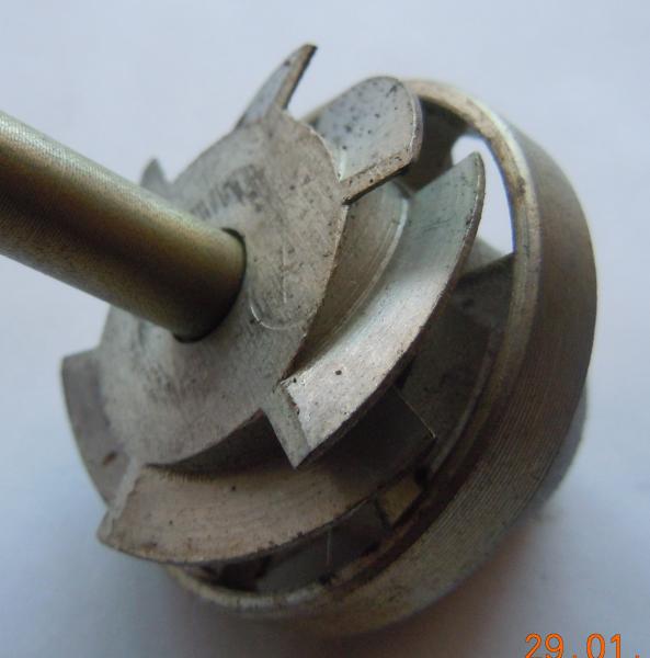

    Итак представляю МЗА. Маслозакачивающий агрегат. Конечно же для танков и БМП. Один насос в групповом комплекте идёт на 10 машин. Предназначен для заправки техники маслом и соляркой, а масло МТ-16 п достаточно вязкое и воевать мы собирались не только на юге, а потому любую отработку он будет качать. Напряжение 28 в. Мощность двигателя помнится мне 180 вт. Аналогичный стоит на котле подогревателя. Интересен его нагнетательный аппарат. Кто-то хотел делать шнековый насос, так здесь он такой и есть. Валик мотора напрямую крутит валик насоса. В верхней части насоса, там где выходное отверстие (резьбовое), видна улитка, но она пустая, там просто поворот для жидкости. Обратный клапан в самом низу. Комплект труб скручиваемых позволяет максимально качать из 200 литровой бочки. Масло обязательно должно дойти до крыльчатки насоса. В комплекте шланг и пистолет как на заправке.
