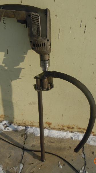

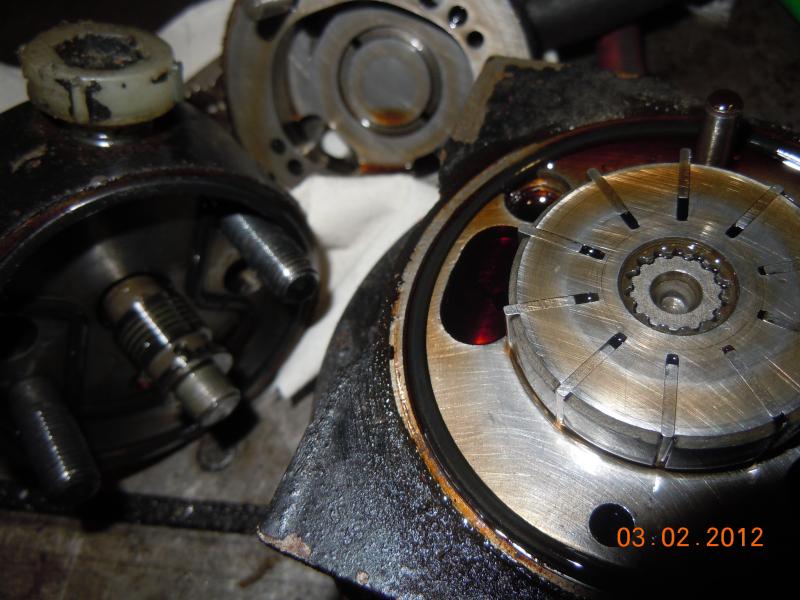

    Это насос от WV. Точно такой-же и у ВАЗ. Почти. Две крышки и качай чем удобно. Если дрель, то ватт 700 примерно. Проверен. Качает.

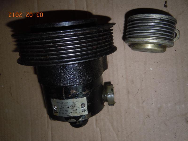

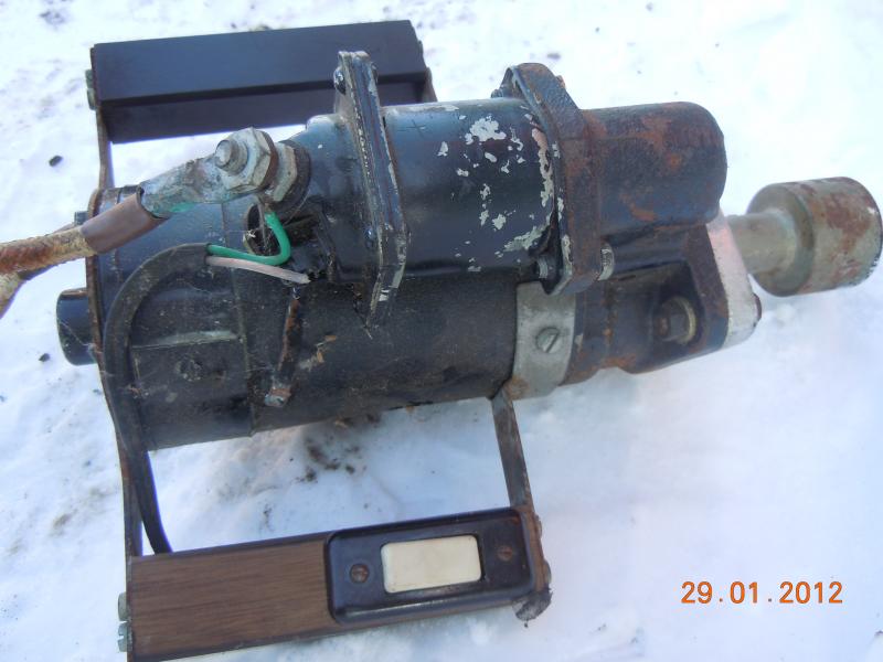

    На фото насос гидроусилителя отечественного производства от УАЗа. Рядом шкив генератора от ВАЗ для поликлинового ремня. Останется подобрать привод, а он может быть даже от бензопилы или электрического мотора. На третьем фото стартер от Москвича 408. В этом варианте он использовался для запуска небольшого самолёта, на котором зенитчики тренировались в наводке на цель. Великоват, но от аккумулятора качать будет, даже если состыковать его с насосом напрямую.

    Такой вопрос: стартер на втулках из пористой бронзы. И не предназначен для непрерывной длительной работы, даже без нагрузок. Сколько он может перекачать в литрах масла, за один раз, не пробовали? Качать будет однозначно хорошо. Мне кажется он заклинит при длительной работе (моё мнение). А может и нет. Ведь почти все электродвигатели отопителей у автомобилей на втулках.

    Да, с втулками конечно цистерну не перекачать. Но если речь о том, как раскачать по таре 200л бочку, то вполне.
    Но это я как вариант привёл по мощности . Посмотрю завтра лебёдку - отеч.Саратовская, на 3 тонны, из стартера, на чём она, но не думаю, что на подшипниках.

    Для 200 литров расскачать это вариант хороший. И не должен сгореть. Ну а лебёдка тоже рассчитана на кратковременную работу. Я встречал некоторые стартера у грузовиков на подшипниках. Но они тоже не рассчитаны на длительную работу.

    В следующей за этой теме моё фото с приводом от дрели.
    Конечно эта маловата и надо бы помощнее. А такая штука, как мешалка для растворов двуручная, потянет насос и помощнее. Вчера нашёл у себя с бетономешалки рабочий мотор на 220 вольт и надо только переточить втулку по ВАЗовский шкив. И маленький, и достаточно мощный.

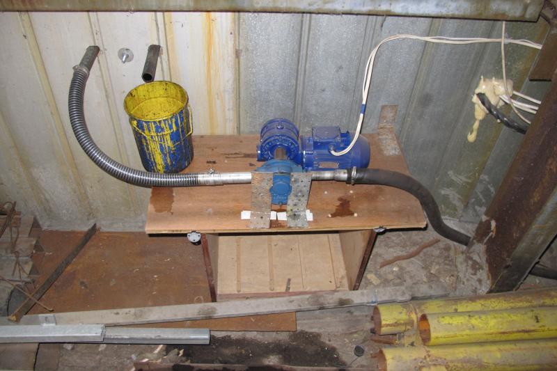

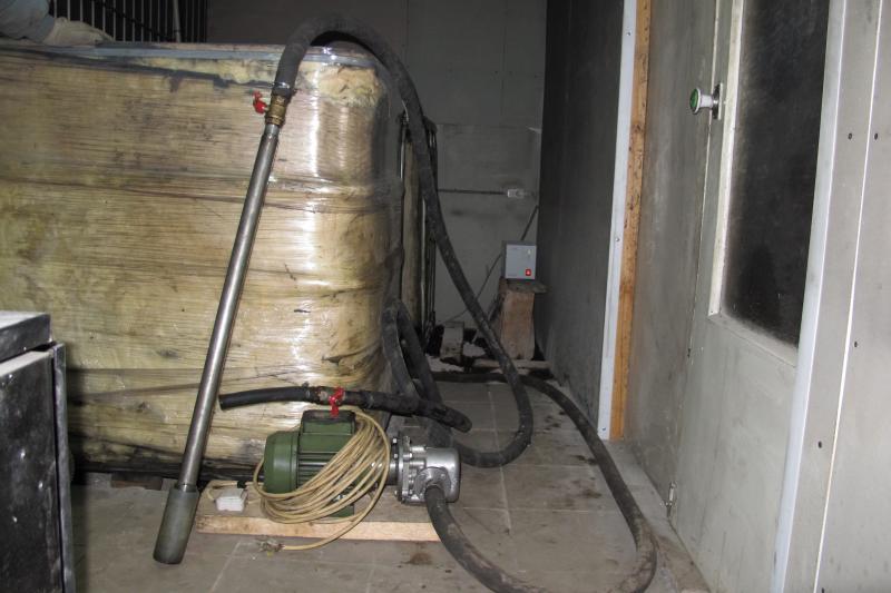

    Вот хочу поделится фотками своих поделок:declare:на тему насосов для масла и емкостей.
    На первой, переделка из ручного насоса (для 200л. бочки) заказал редуктор на 150 об.мин. +движок к нему. Стоит стационарно, качает за милую душу и зимой и летом из емкости стоящей на улице. 1 тонну примерно минут 40-45.
    На второй, две кубышки по 1т. в дальнюю набираю с уличной отстаиваю и согреваю, по мере необходимости перекачиваю в рабочую (утеплённую и подогреваемую)
    На 3 и 4ой, мобильный насос НШ32 с двигателем 1500об. на 220вольт. Бочку 200л перекачивает 3.5-4минуты при-25. (водители, которые собирают отработку оч. довольны, что не приходится долго мёрзнуть:ok:)
