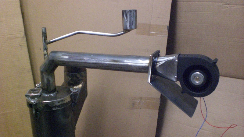

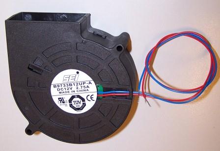

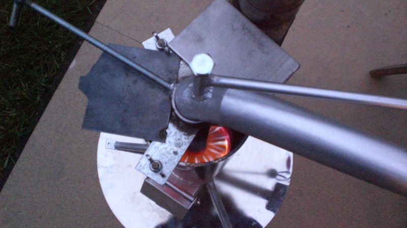

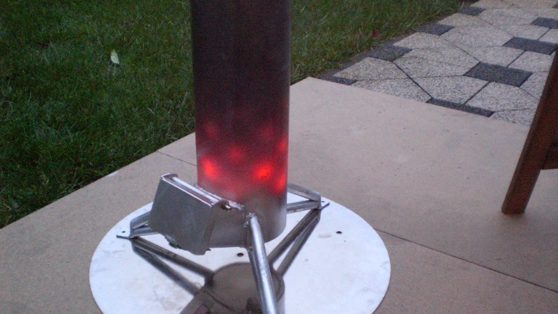

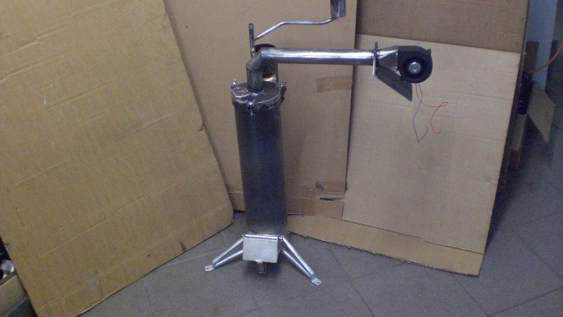

  11. Ilja
    Re: Нужен чертеж надежной микро печи на отработанном масле
    Улитка от 2108 "кушает" около 7-8 Ампер, на маленькие печи не рентабельно её ставить. Сейчас я использую вентилятор от компьютерной стойки. Размер вент. 10х10х3 см. выход воздуха 3х5 см. 3500 об. мин. 12 вольт 2,7 ампер. Вполне хватает. даже ещё "душить" ШИМом приходиться. Высота корпуса на первой печи 650 мм. На следующей сделал 550 мм (такая труба под руки попалась) диам. 135мм. Масло капает на дно, никакой тарелки нет, в режим входит за 2-3 минуты. Дожигатель начинается 55мм от дна. Уменьшил диаматр отверстий, нижний ряд 2,5 мм затем 3 ряда 2 мм и ещё 3 ряда 1,5 мм. в каждом ряду по 6 отверстий. Нижний ряд как можно ниже, остальные через 3 см. С торца 3 отверстия 3,2 мм для первичного воздуха.
    Если и сделаете точную копию, настраивать всё равно под себя надо будет. Так что не пугайтесь, дерзайте. И всё у вас получиться!
