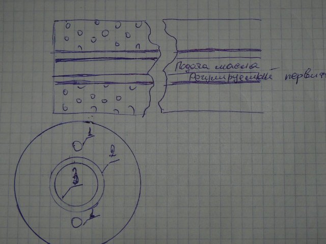

  9. step2094
    Re: Нужен чертеж надежной микро печи на отработанном масле
    Вот вам вариантик:wink:
    1 Отверстия подачи первичного воздуха(не регулируемая)
    2 Трубка подачи первичного воздуха(регулируемая) Она-же охлаждает трубку подачи масла с наружней стороны
    3 Трубка подачи масла(думал еще в нее пустить немного воздуха для охлаждения, но так руки и не дошли)
    Трубку подачи масла еще ни разу не чистил. Нужно будет глянуть что там наросло, аж самому интересно стало
    Торец дожигателя чищу один раз за 1рабочую неделю, шоркнул мет. сщеткой и порядок:-)
    Правда последнее время печь как-то не так работает. Как нибудь нужно посмотреть, что произошло)
  10. kvizar
    kvizar Участник
    10 окт 2013
    Спасибо за ответы. Буду эксперементировать.
  11. myser
    myser Постоянный участник
    2 июл 2013
    А через отверстия под номером 1 дует то же, что и через дожигатель? Т.е. это просто торцевые отверстия?
    И каким образом внутри малой трубы для ПВ на выходе крепится маслотрубка?
  12. step2094
    Да, именно так.
    У меня изначально- с верху(сплошным швом) снизу на трех точках(прихватках) Но, во время эксплуатации с низу прихватки оторвало(не подумал о тепловом расширении)
    В следующей печи(как сгорит эта) сделаю так: Снизу маслоподающей трубы сделаю три точки и обточу их по внутреннему (Ф) трубы подачи первичного воздуха(она же охлаждающая топливную) с тепловым зазором в о,5мм на(Ф) .
    С верху все останется по прежнему (сплошной шов)
