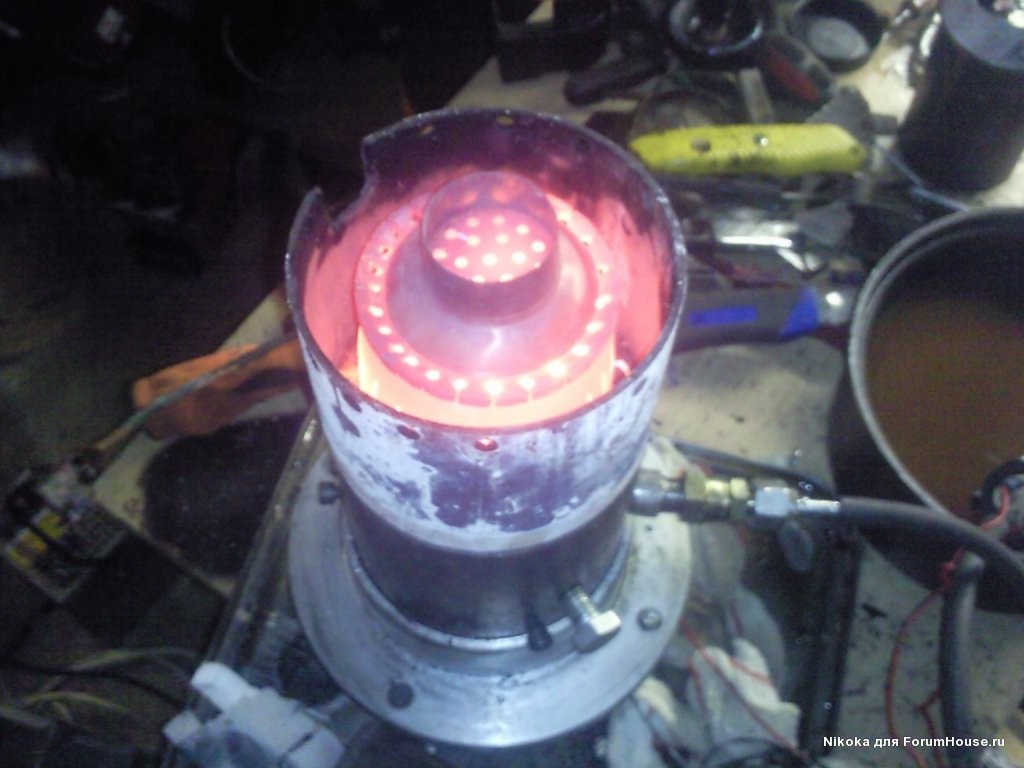

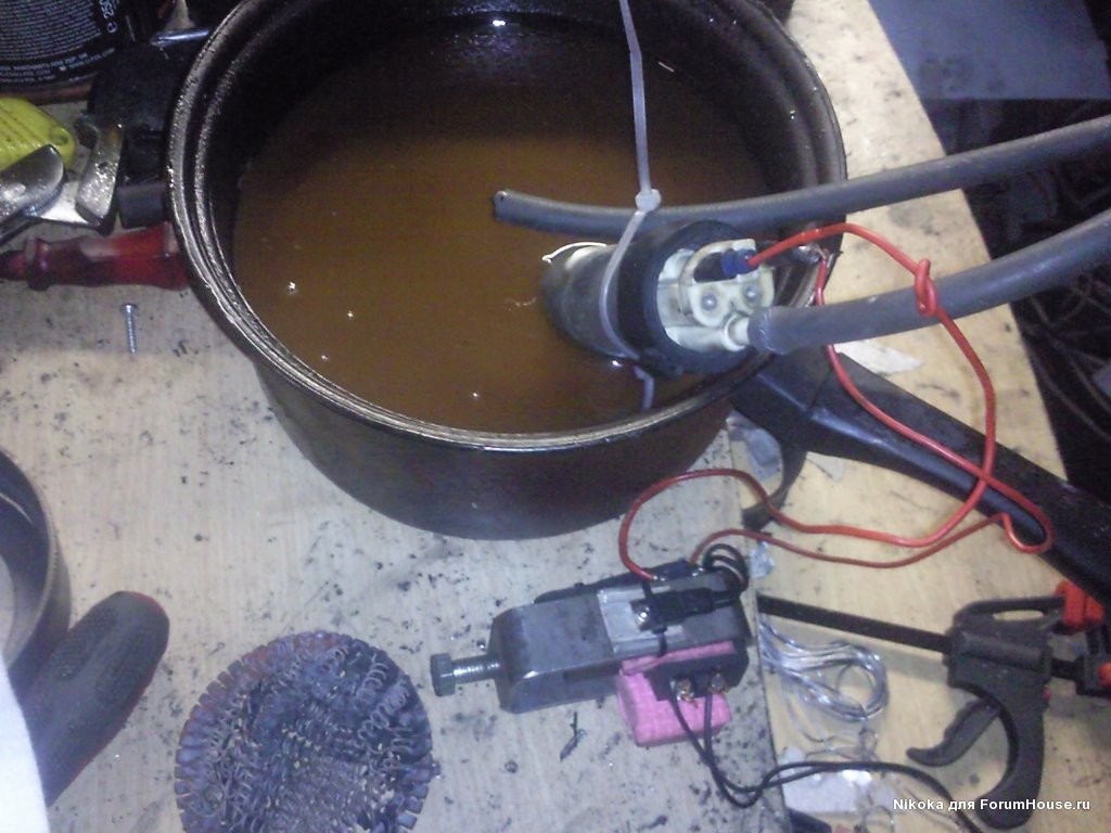

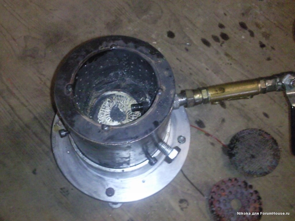

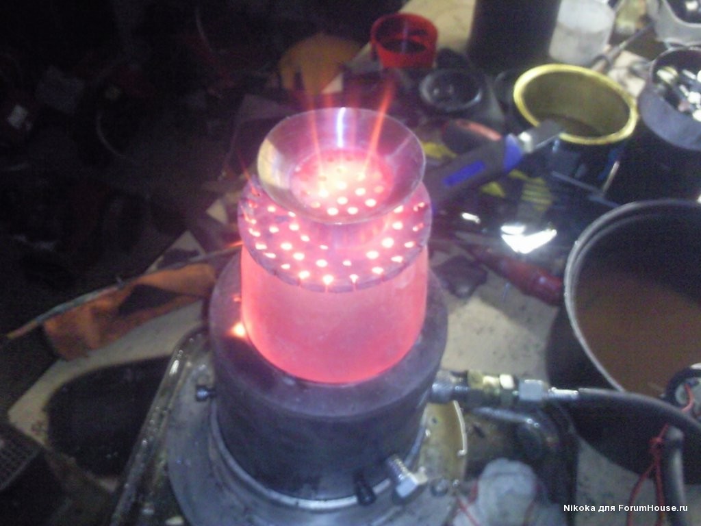

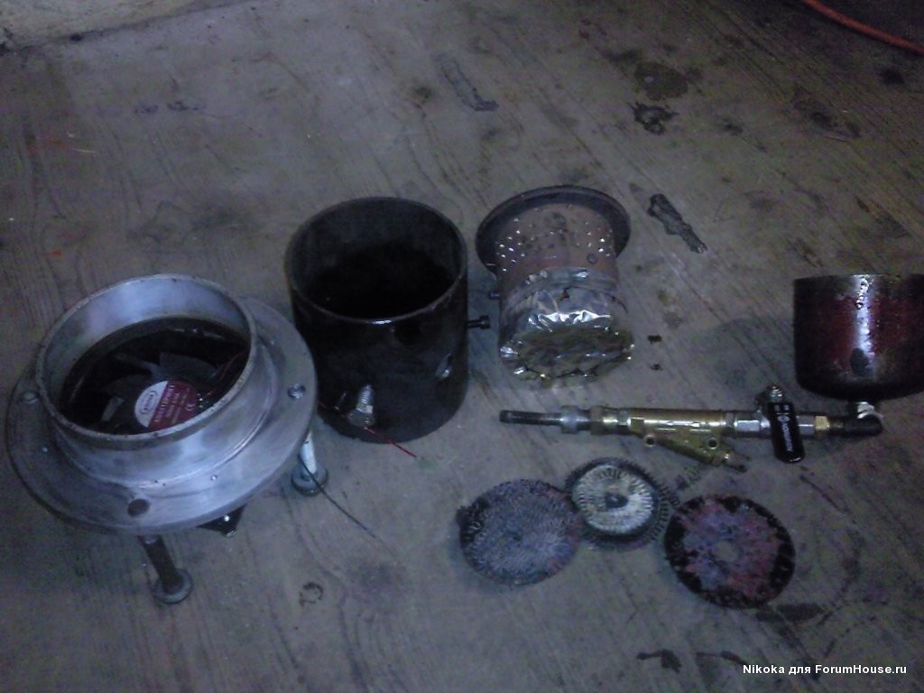

    Где то на просторах инета нашел вот такую горелку, выкладываю все, что нашел этого автора.
    Уж меньше, по моему, делать нет смысла, но как говорит автор про подачу, две капли в секунду, это уже 0.8л в час.

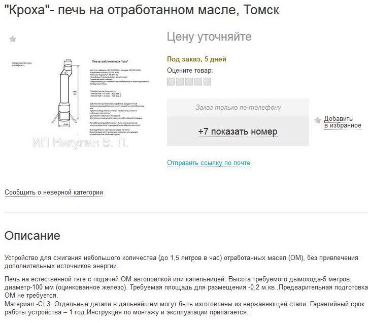

    Есть такая на самотяге, два года назад описывал ее здесь кратенько. Но вас интересует с наддувом,наверное? Обратитесь к уважаемому bazele, у него в последнем видео есть на переключателе такой расход,если не ошибаюсь. В свое время мне тоже нужна была печка с минимальным расходом, но не хотел никаких вентиляторов с вечным жужжанием,поэтому делал на самотяге. Получилось даже с патентом. Если заинтересует,поясню,точных чертежей все равно нет.:-)

    УВ. grek99.. это ваша конструкция печи .. спасибо..

  20. grek99
    grek99 Постоянный участник
    19 янв 2011
    177
    г.Томск
    Re: печь на отработке на 1кВт (микро печь)
    устарела информация,пока ничего не продается. а Вы пояснить можете по поводу возможности переваривать своей печкой малое количество отработки?
