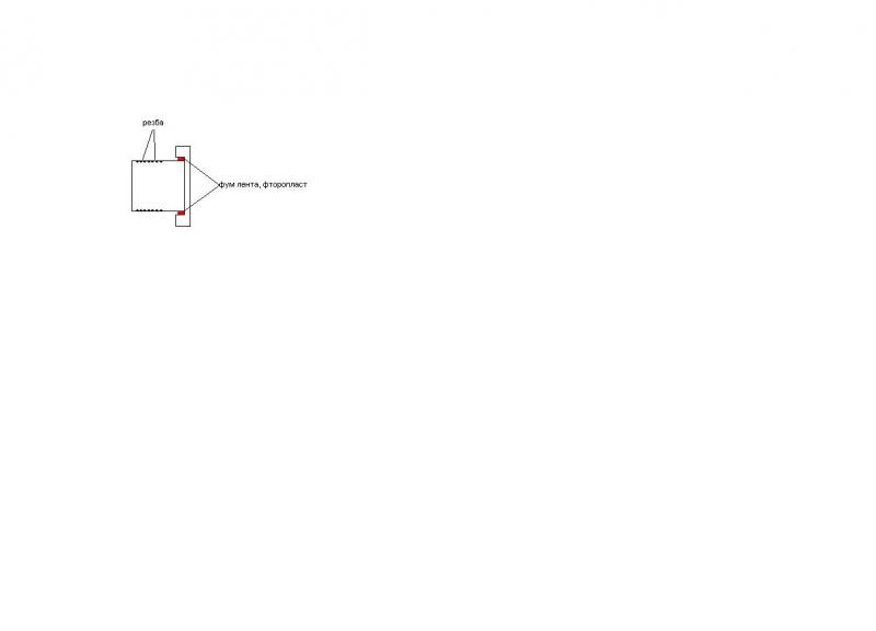

    С чугунум я наверное погорячился, чтобы его заварить, нужны спец электроды и умение профессионального сварщика. Думаю все-таки попробовать повторить вашу конструкцию, только из 75-80 трубы...Как вы считаете, какая наиболее оптимальна высота, количество и диаметр отверстий дожигателя? А насчет герметизации отверстия для розжига: как я понял, у вас это труба. Если на ней нарезать коническую резьбу, а заглушку взять с цилиндрической, то по идеи за счет замятия резьбы должно создаться герметичное уплотнение.
    Но вопрос, на сколько затягиваний его хватит и вообще получится ли герметичное уплотнение?
  2. 1TOM1
    Re: Микро печь на отработанном масле (походная)
    :-) Попытка не пытка. Для такого диаметра пол метра в самый раз. Из 110 трубу надо бы 60-70см, чтоб дымоход не греть до красна, хотя 50см тож норм работает.
    При 75-80см: дожигатель из дюймовой трубы, завихрители 5-7мм (если при горении будет гудеть как ракета, запускаемая на луну :-), сплющить концы) только аккуратно, иначе при чрезмерном зауживании потеряете мощность. С отверстиями надо экспериментировать. Сам когда делал, 3 раза заваривал и пересверливал. В ряду 4-е отверстия диаметром 2,5-3мм в шахматном порядке (отверстия лучше 2,5, правда сверлить если нержа хреново) и посмотреть как в работе, потом можно попробовать 5 отверстий . Между рядами 3-4см, количество рядов на 2/3 трубы. Если на макс мощи верхние не будут гореть, заварить, а если будет дымить, то надо заузить завихритель.
    Затычку с конусной резьбой не советую. Долго не прослужит. Лучше с простой резьбой.

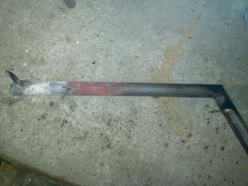

    На выходных поставил обещанный вент, аппетит у печки немного поубавился, меньше стал греть забортный воздух :mosking: . Расход примерно 1,3 литра на номиналке, на максимуме 1,6, но тогда уже дымоход краснеть начинает. Минимальный 0,6 литра.
    На минимальной мощи красная внизу, на номинальной краснота поднимается и низ на 1/3 не красный. Корка при этом не наблюдалась, поступающий раскалённый воздух из завихрителя вполне справляется со своей задачей.

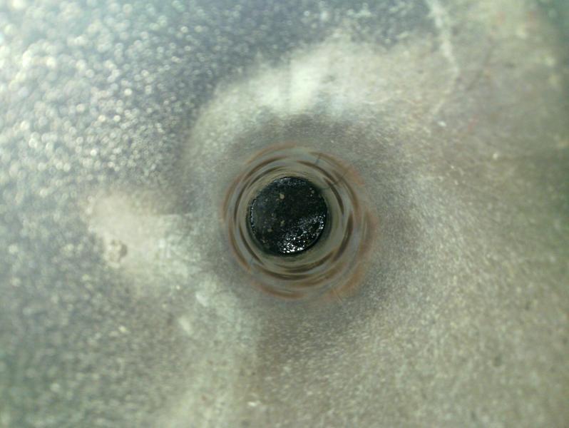

    Вчера, после 20л сгоревшей отработки надумал, разобрал печь для чистки.
    Правда чистить оказалось нечего :-)
    На дне остатки масла, которые вытекли из автопоилки после потухания печи в вперемешку с песочком, которого там столовая ложка.
