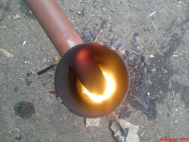

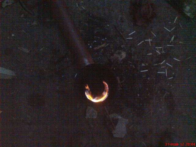

    Re: Микро печь на отработанном масле (походная)
    А вот такие горения у меня получаются....Дыма нету вобще... Может такое и будет нормальное горение? И то, что с синевой, и то, что яркое, оба высоту имеют около 15 см.

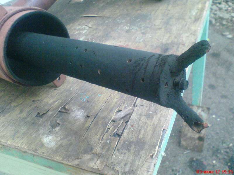

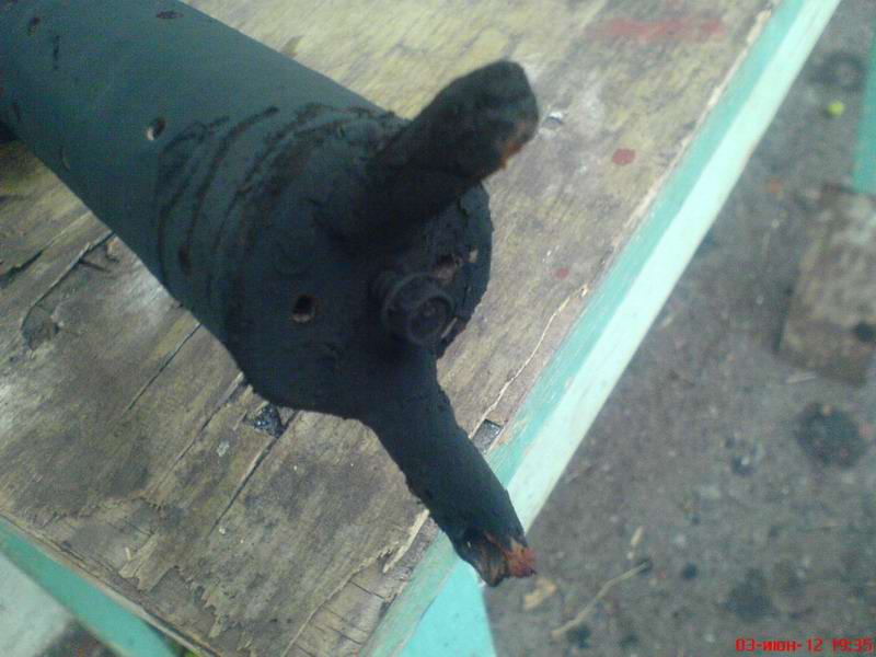

    Вот как выглядит мой дожигатель. После последних испытаний при вкрученном болтике в среднее отверстие получается более спокойное горение и не доходит до верхних отверстий в 2 мм диаметром, значит воздуха для дожигания хватает! А если болтик выкрутить, то бывают пролёты недожжёного пламени....дымок пролетает как бы... иногда.... Пламя высоко подымается. Вот и думаю оставить с дымком или лучше оставить с запасом воздуха??? И если прикрыть заслонку после вентилятора, то горение будет меньше и не будет дымок пролетать.... Хотя я пробовал - вроде даже на половине мощности пролетал дымок...Даже не знаю, ещё настраивать горение или не нужно.... Пламя жёлтое, дыма нету, масло выгорает хорошо - остаётся сухой пепел... но и печь не краснеет.. Но жар стоит страшный!!! Мне как-то больше и не нужно... Но всё равно интересно, почему у всех краснеет труба, а у меня нет....

  18. thunderace
    thunderace Участник
    11 фев 2012
    Чепреповец
    Без болтика у тебя получается богатая смесь и появляется дымок. Начнёт зарастать сажей. Как долго гонял печку ? Может не успевает нагреться? Попробуй в полной темноте посмотреть, может заметишь небольшое свечение.

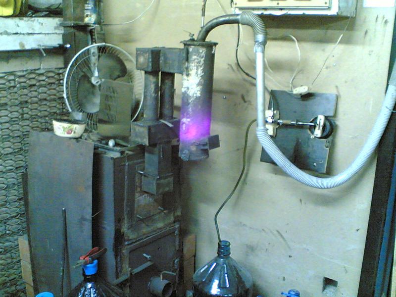

    и вот ещё обалденное горение!! Наверное это ещё от вентилятора зависит! Слышно, как свистит вентилятор! А мой тихонько маслает!
