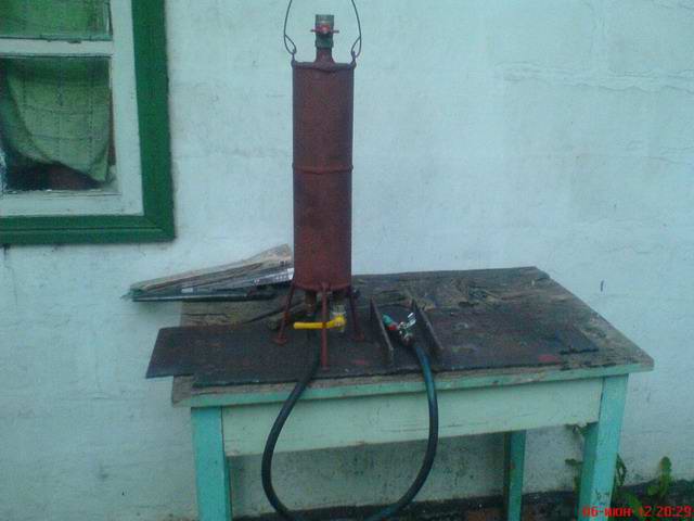

    Вот такой у меня получился маслобак на 3 литра. Утечки устранил...вроди уровень держит!

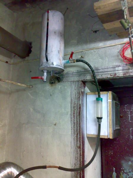

    Честно говоря мне тоже автопоилка не очень понравилась и я пока остановился на капельнице, пока не сделаю насос. Попробуйте немного переделать на капельницу и будет работать намного устойчивей.:good: Примерно так:blush2:

    Хотя судя по фото даже и переделывать ничего не надо.

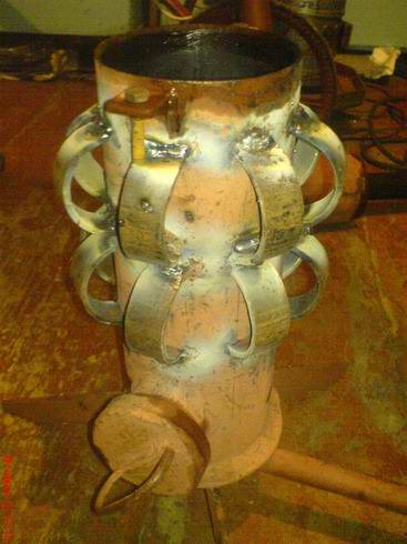

    Ну если делать капельницу, то у меня есть вобще бак на 10 литров с уровнемерной трубкой. Но как то капельниц тоже я не хочу....я хочу, чтобы в печке держало постоянный уровень. Ну хотя бы плюс минус 5-10 мм. А то капельница может не будет успевать капать...или будет переполнять. Хотя получается поилка у меня щас именно плохо работает и переполняет...Может лучше поплавок какой нить...Или клапан из шарика какой-то. Я даже думал автовоздушник как-то переделать! Вобщем капец.
    Сёдня начал делать рёбра на печку...

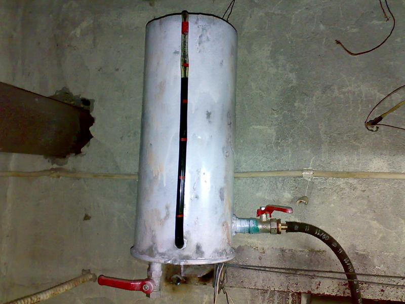

  10. nikolay763
    28 фев 2010
    ЯНАО
    Re: Микро печь на отработанном масле (походная)
    Об этом уже писалось на форуме. Положите бак горизонтально, скачки уровня уменьшаться. И увеличьте стакан в автопоилке по возможности. Я у себя приёмный стакан автопоилки сделал из 150 трубы. Уровень может увеличиваться и от нагрева бака, если он висит недалеко от печи.
