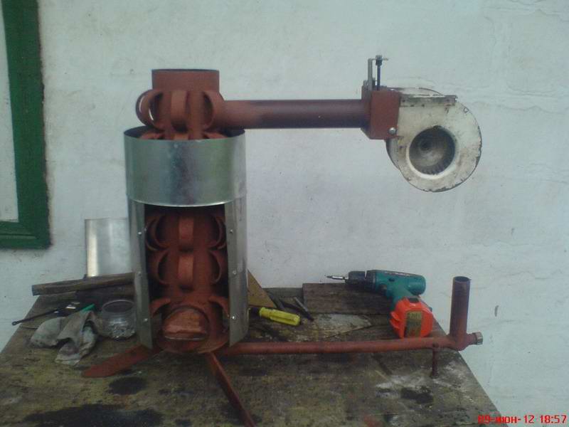

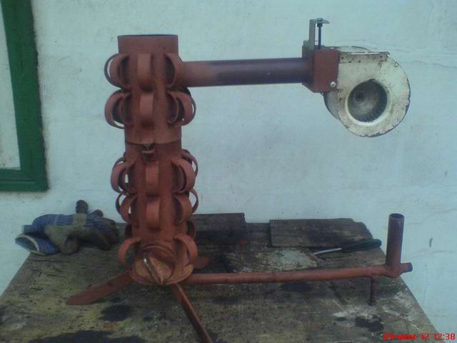

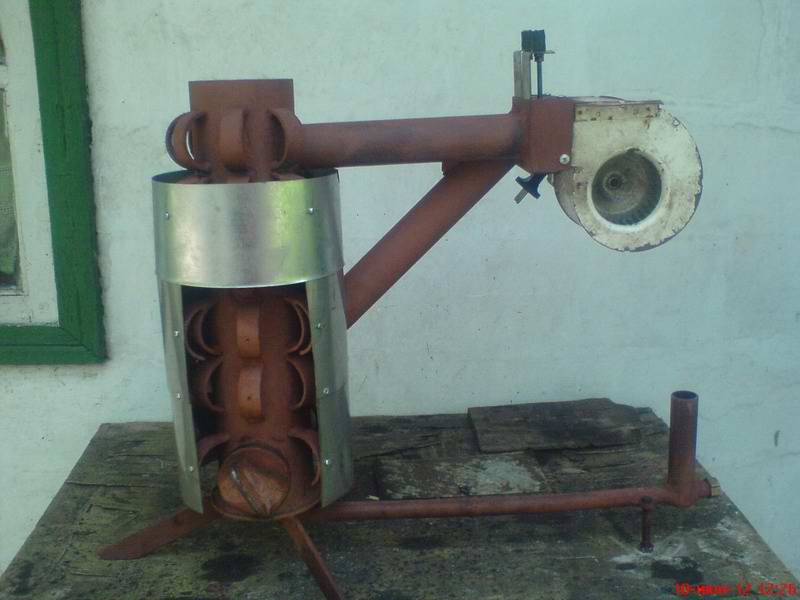

    Так а может я кое-что придумаю и сделаю по новому! Размышляя о разных видах подачи топлива всё лезут в голову разные новые мысли! Одно дело прочитать и сделать, а другое - придумать самому... А то получается, я уже прочитал и сделал - подачу автопоилкой... уже переделываю эту поилку со всех боков, а она галимо "поит". А для поплавка с сантехбачка надо много места! Я вот подумываю о малом поплавочке... типа как в карбюраторе!
    А на данный момент вот что у меня получается... Сделал рёбра и кожух...щас монтирую подачу воздуха на обдув печи....

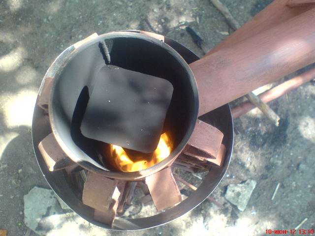

    Ну насчёт синего пламени я в другом месте прочитал, что это недостаток кислорода для сжигания.

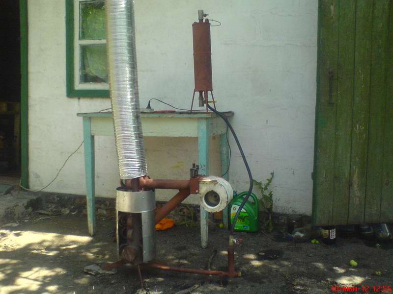

    А сейчас у меня получилась вот такая работоспособная печь. И видео уже есть.. ща покажу. Ну правда печь ещё не на месте стоит, а на улице. Кстати, поилка оказалось нормально работает....Вот способ, чтобы при первом открытии крана поилки, после долива масла в маслобак, не было большого стекания масла - я просто ртом потянул в себя с верхнего крана воздух...то есть создал вакуум в маслобаке.... Иначе маслу надо стечь около 100-200 мл, чтобы создать вакуум. Печь не краснеет у меня, а синеет от нагрева. И этого мне достаточно! Планирую сверху в роли дымохода сделать теплообменник воздушный....

    Ну если примерно, то сантиметра масла в печи хватает на полчаса....А это грамм 100 наверное... Вобщем точно не знаю...( ДЛЯ ИНФОРМАЦИИ - маслобак тоже из трубы сотки, замерял - примерно3,2 литра....а точная высота - 40 см.)Сколько мл в 1 см трубы сотки?(с учётом ещё уровня в приёмном стакане дюёмофой трубы!!) ).. я последний раз её бросил ... и уехал.. залил 2,5 см...почти под лючок..а до лючка 3 см......Приехал через час....осталось пепла кучка.
    А засосать воздух в себя не так-то и противно... потом можнj его выплюнуть обратно!
    А насчёт" обманули" - ото так в инете и доверяй информации.. в одном месте так написано, в другом по другому... а где правда? Что означает синее пламя?

    Попытаюсь уточнить - синее пламя - неполное сгорание вещества , жёлтое пламя - недостаток воздуха...(хотя я считаю, что недостаток воздуха и неполное сгорание - одно и то же). А ещё пишут, чтоо цвет горения зависит от сгораемого вещества! вот... или опять не так?

    Всё не так. Синее пламя - избыток воздуха в парах масла (обедненная смесь), Жёлтое - правильное кол-во воздуха, Красное - мало воздуха, избыток паров масла (богатая смесь) и коптит.
