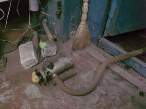

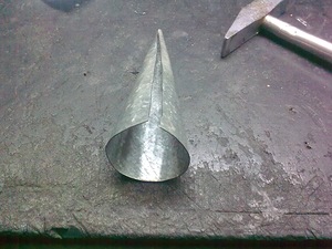

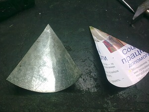

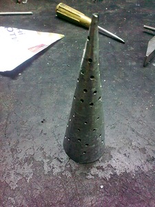

    :mosking: Вот взался и собрал сегодня свою первую микропечку! За пять минут выгнул конус для дожигателя, а там пошло-поехало... Не плохо вроде получилось
    [​IMG][​IMG]
    Дырок насверлил 17+25на2,5мм, 14-2мм и тарелку сделал из того, что под руки попалось:
    [​IMG][​IMG]
    В гараже уже пришлось дожигатель подрезать на 2мм и по диаметру он стал как родной.

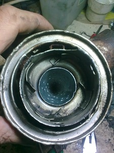

    [​IMG]готово к запуску. [​IMG]

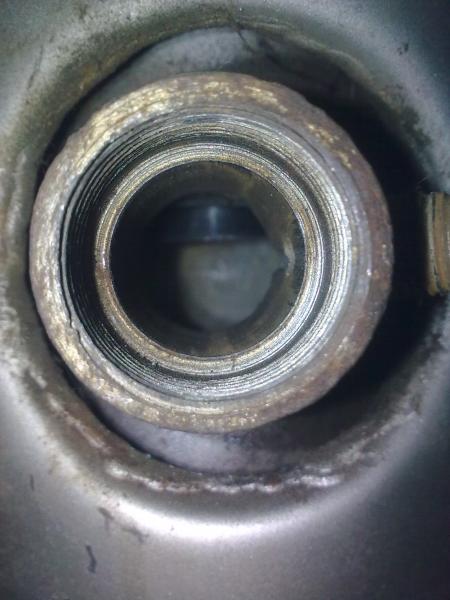

    Для подачи отработки, в заводское отв. вставил кусок тормозной трубки и согнул вдоль стенки мимо дожигателя в тарелку, её подпер гайкой, чтоб не съехала. Поджигал фитиль-тряпочка в солярку + смесь солярки и бензина через отв. для свечи. Да, забыл сказать, это отопитель от запорожца... был... у меня два таких, у них корпус из нержавейки и скорей всего из жаропрочной.
    Испытание.
    Блок питания 12V у меня ещё не готов, пришлось запускать от зарядного.
    + плавная регулировка оборотов от нуля
    - неполные обороты двигателя.

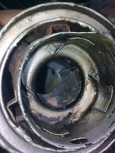

    Пуск прошел нормально, если не считать пары выстрелов и перелив масла. Моторного в гараже не оказалось, лил ТАД-17, слитый с коробки. За час работы ушло 300-400гр., выхлоп слабо дымил, дно почти красное, краснело сильнее когда временно переключал на АКБ для полных оборотов. После паузы 10-15с без наддува, продолжила работать с хлопком.
    Видео0037 — на Яндекс.Видео

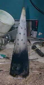

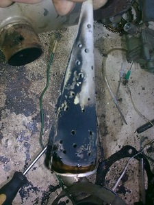

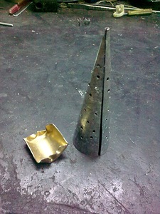

    Теперь вопросы к знатокам. Вот фото дожигателя после работы. Подскажите, пожалуйста, где надо уменьшить/добавить отверстий, чтоб горение было больше равномерное. Думаю в начале где закоптилось, надо уменьшить отв.? Насверлил наверно многовато?
    [​IMG][​IMG][​IMG]
    Для подогрева обычного гаража, на время ремонта тепла должно хватить. Если удастся все настроить, для повторения минимикро отопителя надо будет только чертеж конуса-дожигателя. Помогите пожалста его настроить!

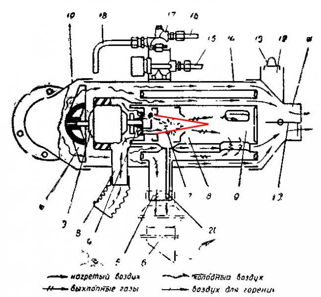

    Схему нашел только такую, дожигатель добавил красным.

    Все-бы хорошо, да вот только при организации даже очень хорошего малоотходного сжигания отработки остатки продуктов довольно быстро забьют проходы теплообменника, удаление которых станет большой проблемой.
    Конус-вставка сама идея не плохая и, пожалуй, сможет улучшить сгорание при переводе такого отопителя с бензина на дт.
    Совет: при испытаниях данный отопитель следует располагать выхлопом в низ и избегать длинных отводов .

    Пробовал уже прошлой зимой, даже фотка осталась, вид конуса относительно свечи :mosking:
    Именно эту печку, Этим конусом сейчас закрываю отверстие розжига-свечи (на шестом фото его видно).
    С дт настроить не получилось, нужна очень тонкая регулировка-дозировка, дт быстро воспламеняется, быстро сгорает и при малейшем недоливе гаснет, переливе гаснет и валит белый дым - пары дт. Другими словами очень не устойчиво горит.
    С отработкой дешевле и проще. Масло дольше сгорает и не так зависит от подачи его и воздуха. Длительное время затухания позволяет успеть отрегулировать и даже после затухания, загорается сама - успей добавить масла. Дт надо поджигать заново, свеча напруги много тянет, а может и бахнуть.
