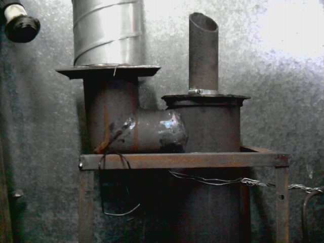

    Re: Микро печь на отработанном масле (походная)

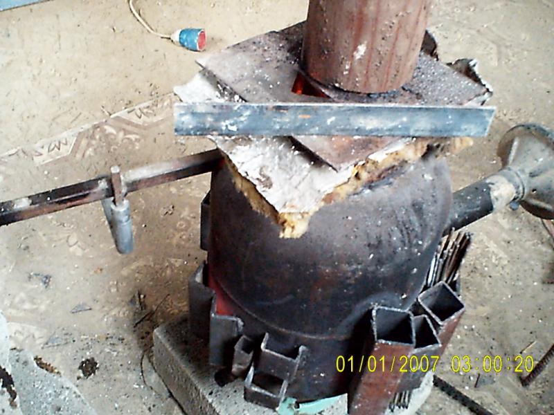

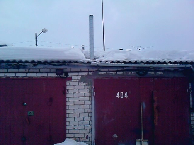

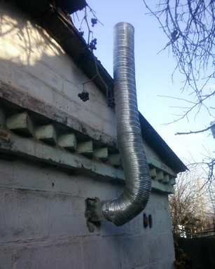

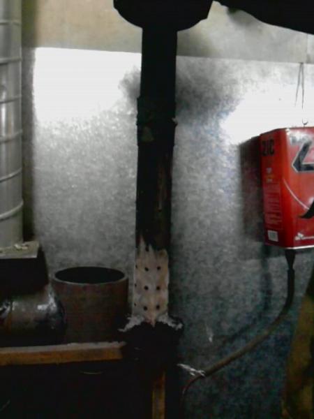

    Установил я наконец-то свою печку в гараж. Вывел дымарь. Растопил. Греет. Но вот до сих пор не врезал в кожух доп. вентилятор для обдува. Но скоро врежу.

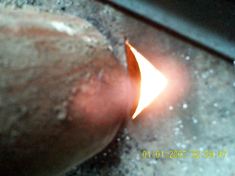

    Сёдня заметил, что на максимальной мощности моя печка всё-таки краснеет!!!! А то летом при испытаниях ну никак не краснела! А щас я добавил типа турбулизаторы внутри, которые задерживают тепло в печи, не выпуская их сразу в дымарь. И, о, ура! Покраснела! Кстати ,на улице трогаю дымарь рукой и могу держать рукой трубу, то есть она не такая уж и горячая! А вот в гараже труба горячая - страшно!

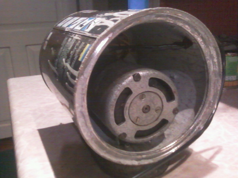

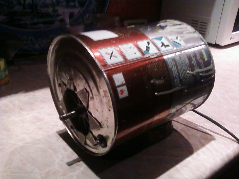

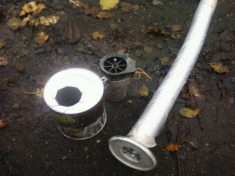

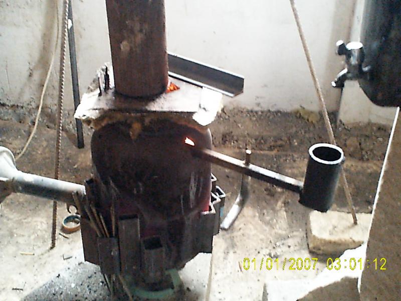

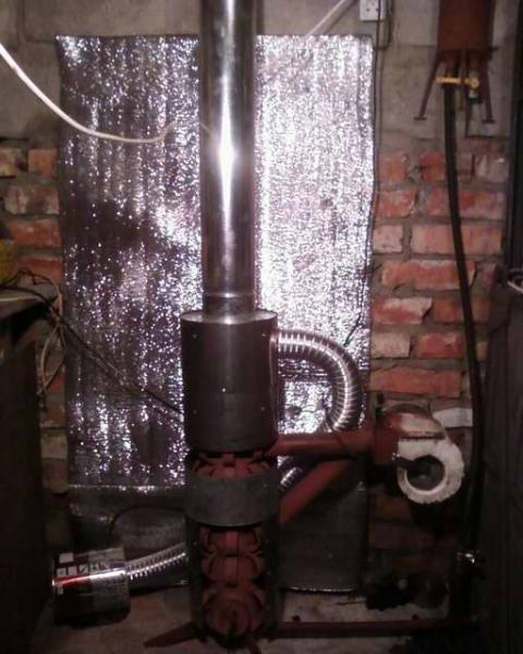

    А вот и долгожданный обдув вторым вентилятором. Хоть и слабый вентилятор, но работает всё суперски. Да и из подручных материалов - консервная баночка из-под шпрот и банка трёх килограммовая из под краски. Всунул я в банку двигатель, шоб он не грелся сильно - обдувается он воздухом. Вобщем сёдня испытал - греет. Печь полностью готова к холодам.:victory:

    В одном из видео на ютубе услышал одну фразу, которая заключалась в том, что стенки печи не должны быть красными, потому что нагрев металла до такого состояния разрушает его и он со временем будет прогорать. Поэтому целесообразно не нагревать печь до красна! То есть делать обдув печи. В принципе, в моей конструкции как раз есть обдув в зону горения. Когда я обдув уменьшаю, то стенки не краснеют, а если обдув есть , то стенки не красные. И это не мешает нормальному горению печи. Масло выгорает до трухи сухой.
    Была проблема с вентилятором наддува - он вибрировал, тарахтел и не хотел нормально крутиться. Вобщем разобрал я его, там втулки на оси разбились немного совсем, но это уже давало вибрацию. Вобщем я немного пристучал эти втулки , прижал в тисках. Теперь вибрации нету и вал крутиться свободно. А то из-за нарушения вращения вентилятора и горение изменилось аж до копчения из трубы. Щас всё чудесно.
    Планирую сделать ещё кое-какой теплообменник с обдувом, чтобы ещё больше отбирать тепло от уходящих газов. Хотя на улице температура трубы такая, что можно приложить руку и не обпечёшься.

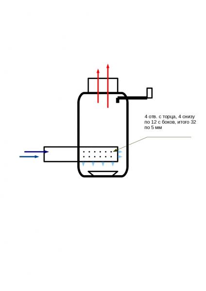

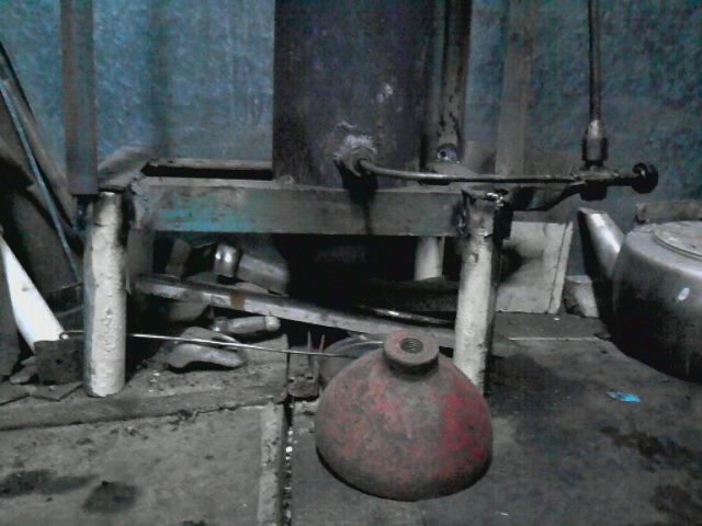

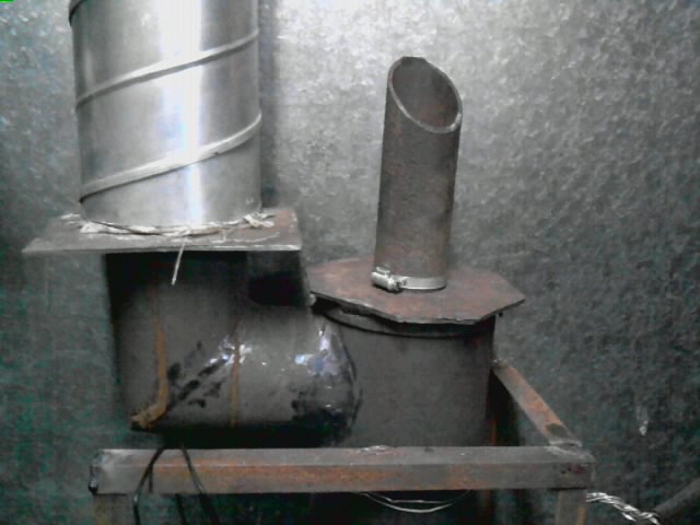

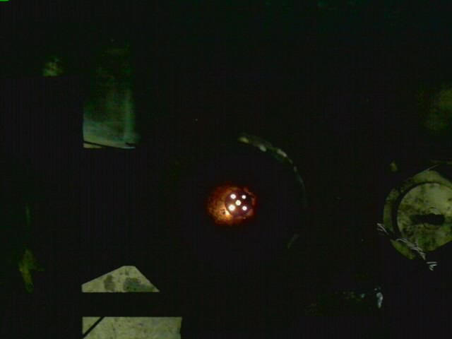

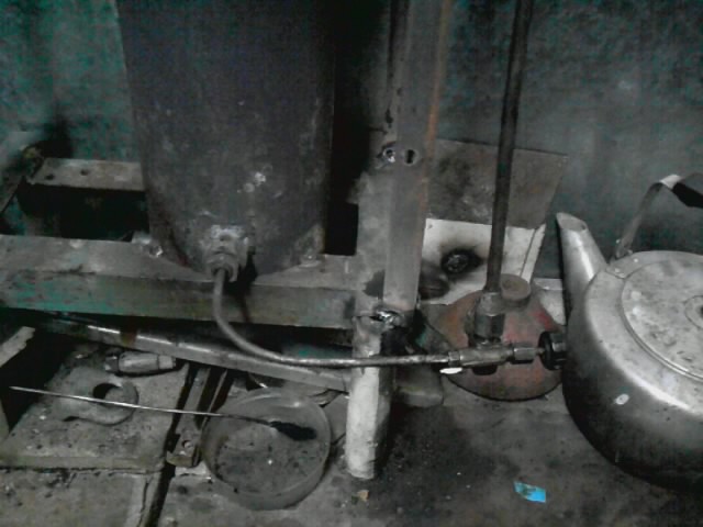

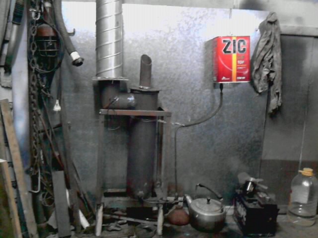

    Мини-печь для гаража

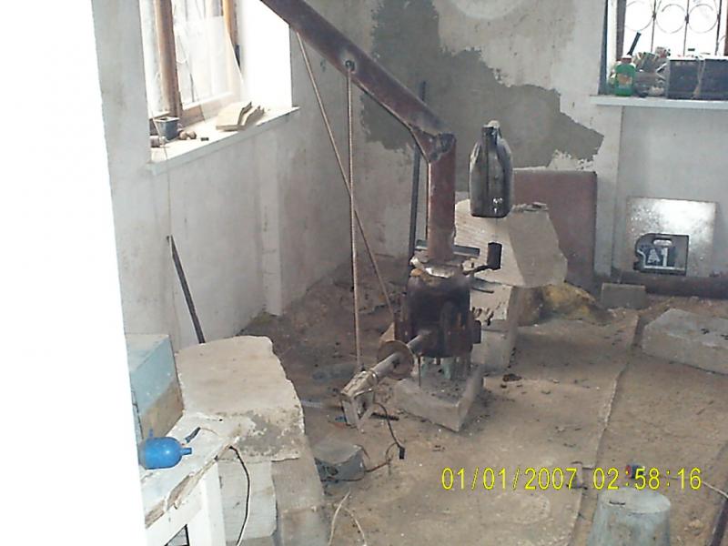

    Гараж 3 х 6м. Была задача построить печь маленькую для обогрева в морозы, не привязанную к электричеству. Сильный нагрев печи не нужен, т.к. рядом стоит машина. В итоге построена на углекислотном огнетушителе ф140. Дожигатель ф76. Труба от вентиляции ф125 длиной 3 метра. Печь работает на естественной тяге без наддува.
    Дно баллона сферическое, на дно уложена крестовина, как на елке, из двух пластин высотой 30мм. На крестовине стоит чаша - банка из под шпрот.

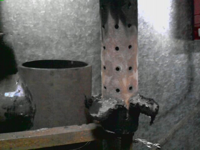

    Дожигатель. Торец плоский. В центре ф8мм + ф5мм-4шт. Опытным путем в процессе регулировки. Сбоку приварены пластины для центровки внутри.
    Подача масла нижняя прямотоком через винтовой краник от паяльной лампы.
    mika115 и yuta нравится это.
  13. Winsor
    Winsor Участник
    14 дек 2012
    re: Мини-печь для гаража
    На дожигателе нагар такой? Или это что?
  14. подновье
    подновье Постоянный участник
    22 ноя 2011
    88
    нижний новгород
    Фото делал в процессе розжига. Печь на рабочий режим еще не вышла. Отсюда и сажа.
  15. Winsor
    Winsor Участник
    14 дек 2012
    Спасибо. Понял.
  16. подновье
    22 ноя 2011
    88
    нижний новгород
    Печь нагревается до фиолетового цвета. По условиям задачи. Расход топлива 0,5 - 1 литр в час.
  17. Игорь905
    Игорь905 Постоянный участник
    27 дек 2012
    Re: Мини-печь для гаража
    Ну и сколько она градусов нагоняет?
  18. подновье
    22 ноя 2011
    88
    нижний новгород
    При расходе в 1 литр печь нагревается докрасна. В гараже +15. Выше просто не нужно, жарко .

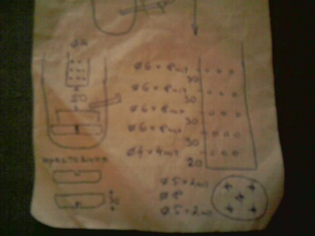

    Чертеж, рисунок дожигателя можете подкинуть?
  20. подновье
    22 ноя 2011
    88
    нижний новгород
    Качество не очень.
