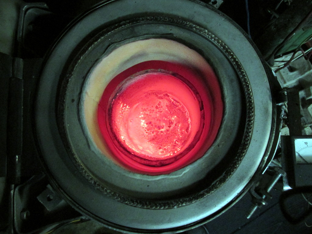

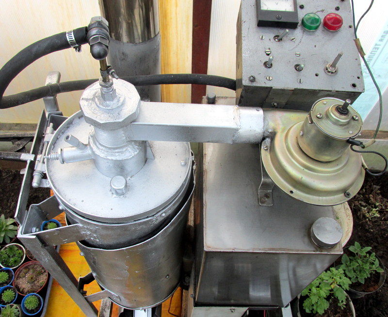

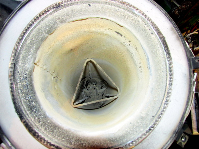

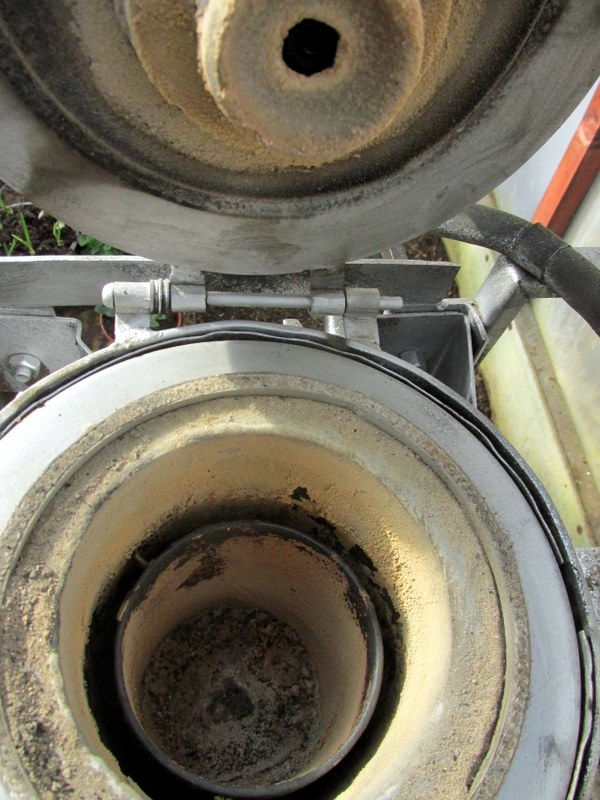

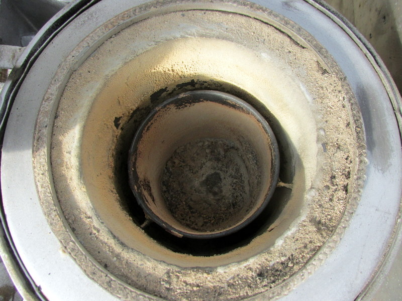

    Истина где-то рядом. Вот на своей печурке имею пиролизный режим, когда масло испаряется без присутствия первички. Но более нравится режим, когда отработка сгорает распыляясь в приличном потоке первички. Температура при этом оч. высокая и сгорание проходит без дымно, остается именно белый порошок в малом количестве.. При работе в теплице вставку старался чистить через сутки/двое, (все-же ответственное место), а при работе в гараже -так раз в неделю. Основная масса порошка оседает в низу первого хода отопителя, легко удаляется пылесосом и экологии не нарушая в трубу не выдувается. Правда сгорание в таком потоке грозит быстрым износом вставки в камеру сгорания и дожигателя. Над этим работаем... За то, чистка не проблема. А может придется и плазме обращаться...
